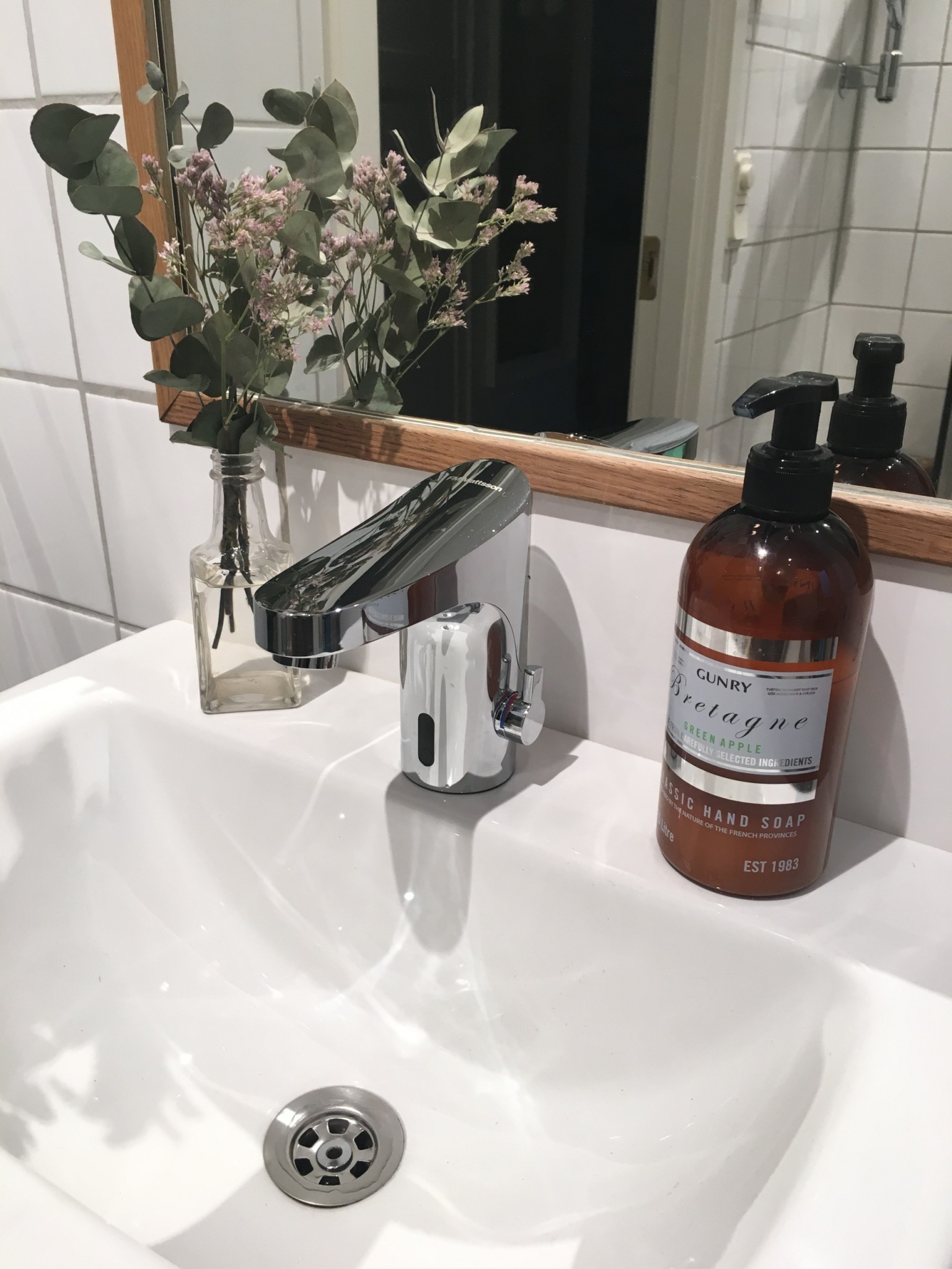

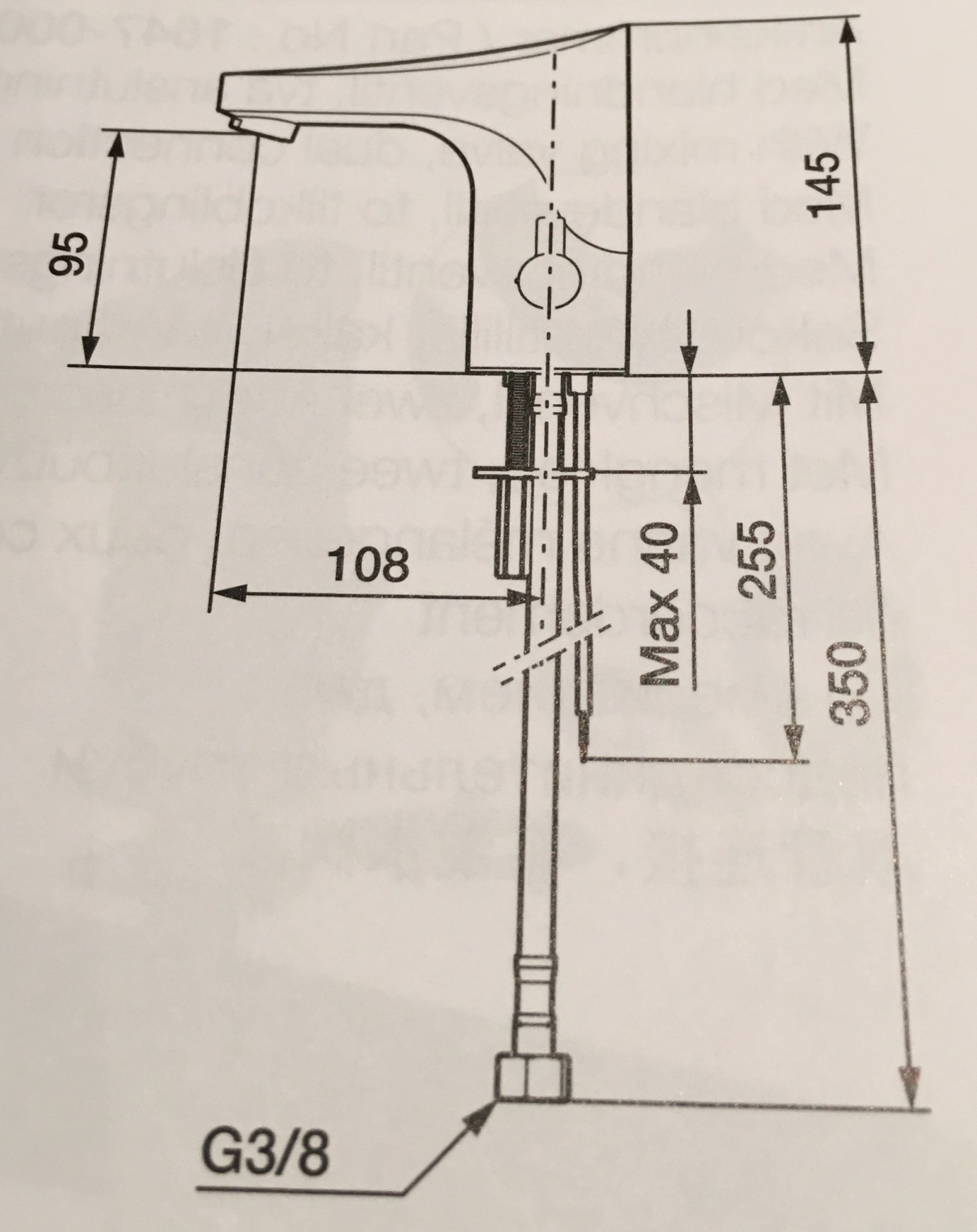

Har köpt en ny blandare till tvättstället med G3/8 Soft Pex. Tyvärr har nuvarande koppling ingen Ballofix så jag tänkte fixa det samtidigt.

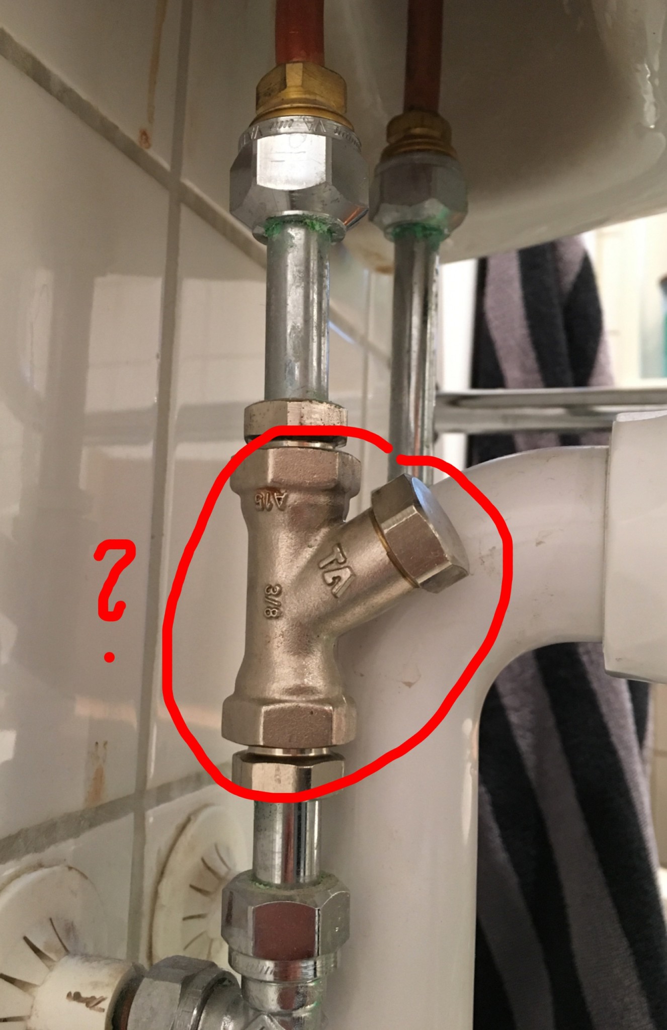

Skulle behöva lite råd och förklaring varför det är kopplat som det är just nu i mitt badrum.
Varför sitter det en sån där gren-koppling där? Bör jag ta bort den och allt ovanför? Det står på den att det är 3/8 men hur vet man att den är det i båda ändarna?

Hm, avstängningsventil alltså? Men hur funkar det då, det finns ju inget att skruva på? Om jag ska ha dit en Ballofix/kulventil skall dessa avstängningsventiler bort då?

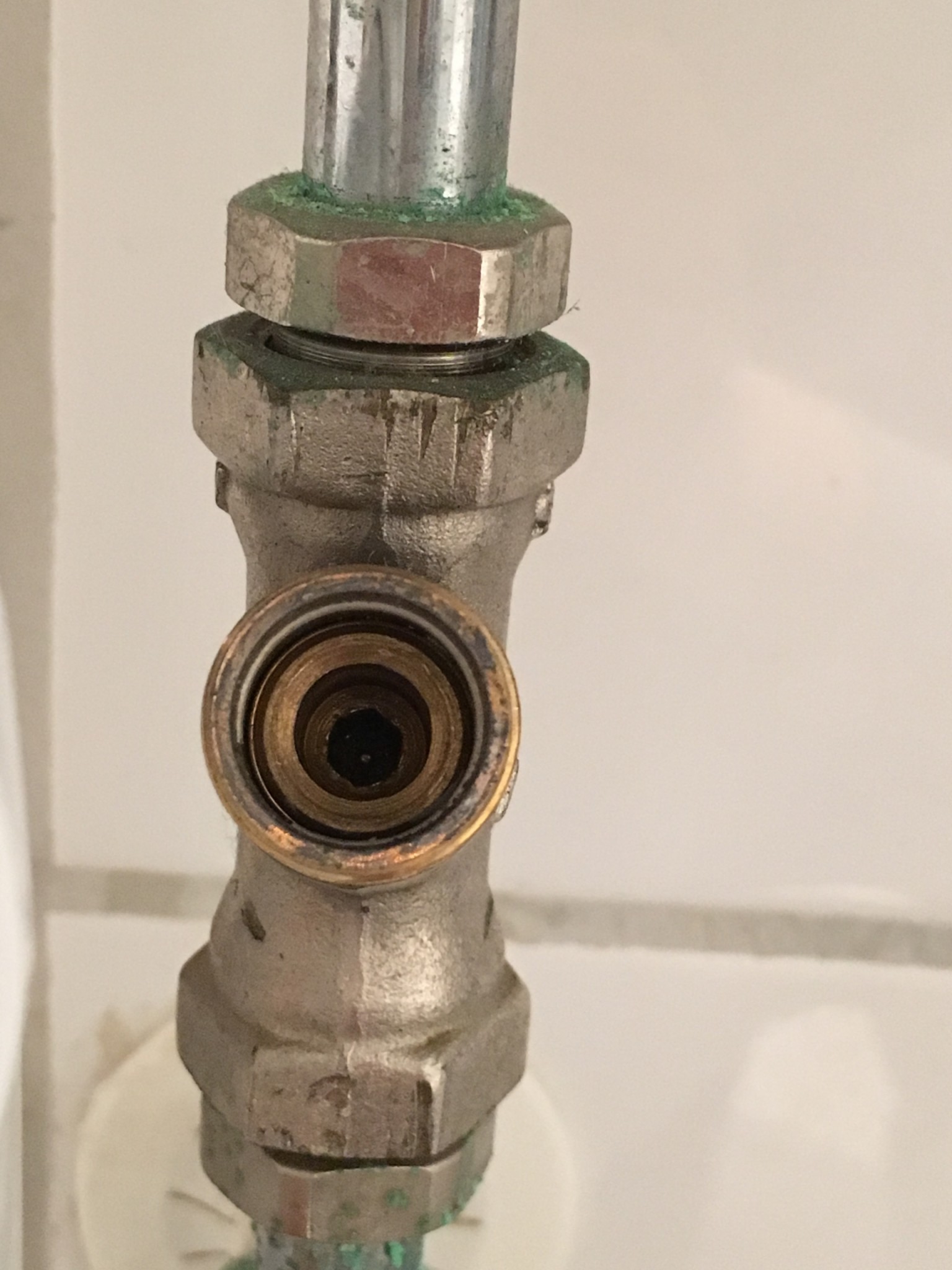

Råkade bara hamna här idag, kanske kan jag hjälpa dig framåt. Som redan skrivits här är "grenkopplingarna" som sitter där ganska säkert avstängningskranar. Dessa är alltså vad du sedan ersätter med Ballofixer/kulventiler. Muttern som sitter längst ut på delen märkt "TA" bör ha funktion endast som ett "lock", bakom denna sitter i så fall själva avstängningsanordningen, i form av en gängad skruv med en skåra tvärs över, skåran är gjord för en kraftig skruvmejsel. Tar du en sådan skruvmejsel, sätter den i skåran och skruvar nedåt kommer du slutligen till ett ändläge, därmed har du stängt av tilloppet och inget vatten rinner till kranen, Så...du kan väl börja med att ta en skiftnyckel/fast nyckel, ta ett stadigt tag i hela "grenkopplingen" och lossa muttern på delen märkt "TA" . Ser du nu en skåra med uttag för skruvmejsel?

Det är helt vanliga TA trim som sitter. Det är en insexnyckel som krävs för avstängning under locken. Spårskruv var det förr, alltså på äldre varianter. Dessa kan du behålla om du vill. I så fall gängar du bara i en sexkantsnippel med lin & locher i dina TA trim-ventiler upptill. RSK: 1985357. Repa gängan lätt innan applicering av linet. Detta förutsätter att dina nya blandarslangar räcker ner. Räcker dom inte får du dra upp en snutt rör också.
TA trim:
http://www.rskdatabasen.se/infodocs/prod/prod_14_4873048.pdf
Tänk på att det ser ut som om din högra TA-trim har en läcka. Det är grönt på röret!
Vill du ha ballofixer så får du dra upp nya kromade kopparrör från vinklarna sen köper du 12x10 VA ballofixer. Kasta mutter+kona på 10mm änden så har du slät ansats med 3/8 gänga som passar direkt på din blandare!

Onödigt dyr ballofix och dessutom så blir det ju oavsett raka kopplingar för att komma över till blandaren. Dom befintliga vinklarna sitter ju redan där = gratis.Stefan N skrev:
Köp raka ballofixer (som jag skriver ovan) om du vill ha kulventiler.

Är verkligen ingen expert men jag skulle nog också gjort som krilleman rekommenderar enligt beskrivning. Blir det för mycket facktermer så har du ju en toppenbra bild, visar du upp denna i butiken där du köper grejorna plockar de lätt fram det du behöver. Hoppas allt går bra.
