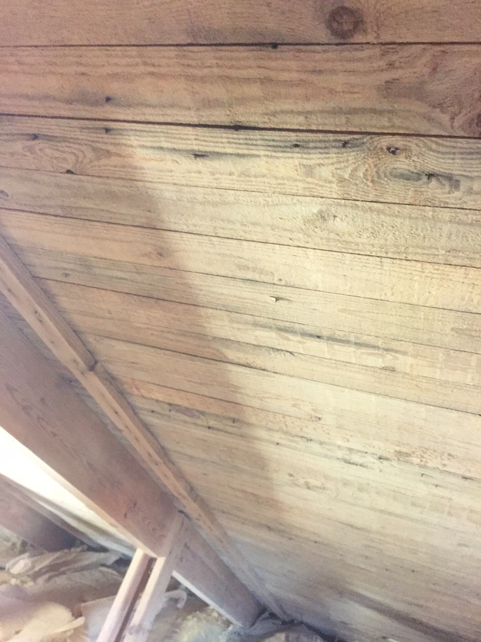

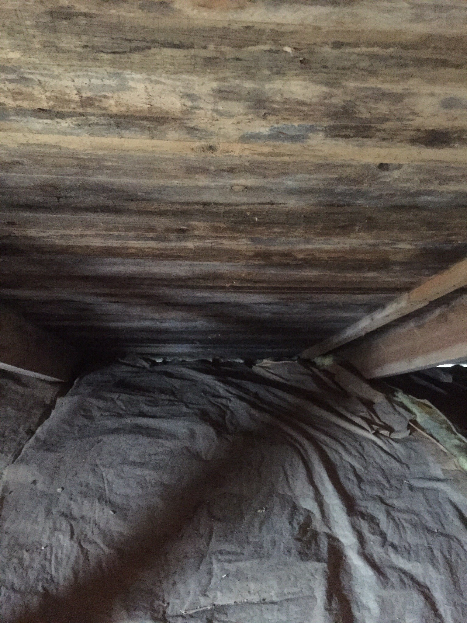

Min råspont hade efter långtgående takläckage, läckande ventilationsrör, samt plastfritt innertak fått sig en rejäl smäll av svartmögel. Så efter några vändor på nätet bestämde jag mig för att pröva torrisblästring. Självklart efter att ny frånluft installerats samt tackläckage åtgärdats.
Nu har firman jobbat klart och här kommer före efter bilder.

Jag betalade 12000kr efter ROT. För det fick jag två gubbar en dag. Ca 100kvm takyta. De behandlade även ytan med mögeldödande medel efter blästringen.
Ingen fukt skapas av torrisen, den blir gas. Dock skapas det massa damm som man bör få bort, alltså ta bort översta lagret isolering. Detta ingick inte.
Jag kollade upp att hyra utrustning. Skulle kostat ca 6000kr för två dagar. Såhär i efterhand är jag glad att jag lät bli. Skulle aldrig komma på iden att göra det skitjobbet själv. Då hade jag hellre bytt all råspont med en sned hammare.
Beträffande fuktbelastning så var jag lite nervös över bekämpningsmedlet då det späddes med vatten. Men de sa att det inte skulle vara någon fara, vi får se.
