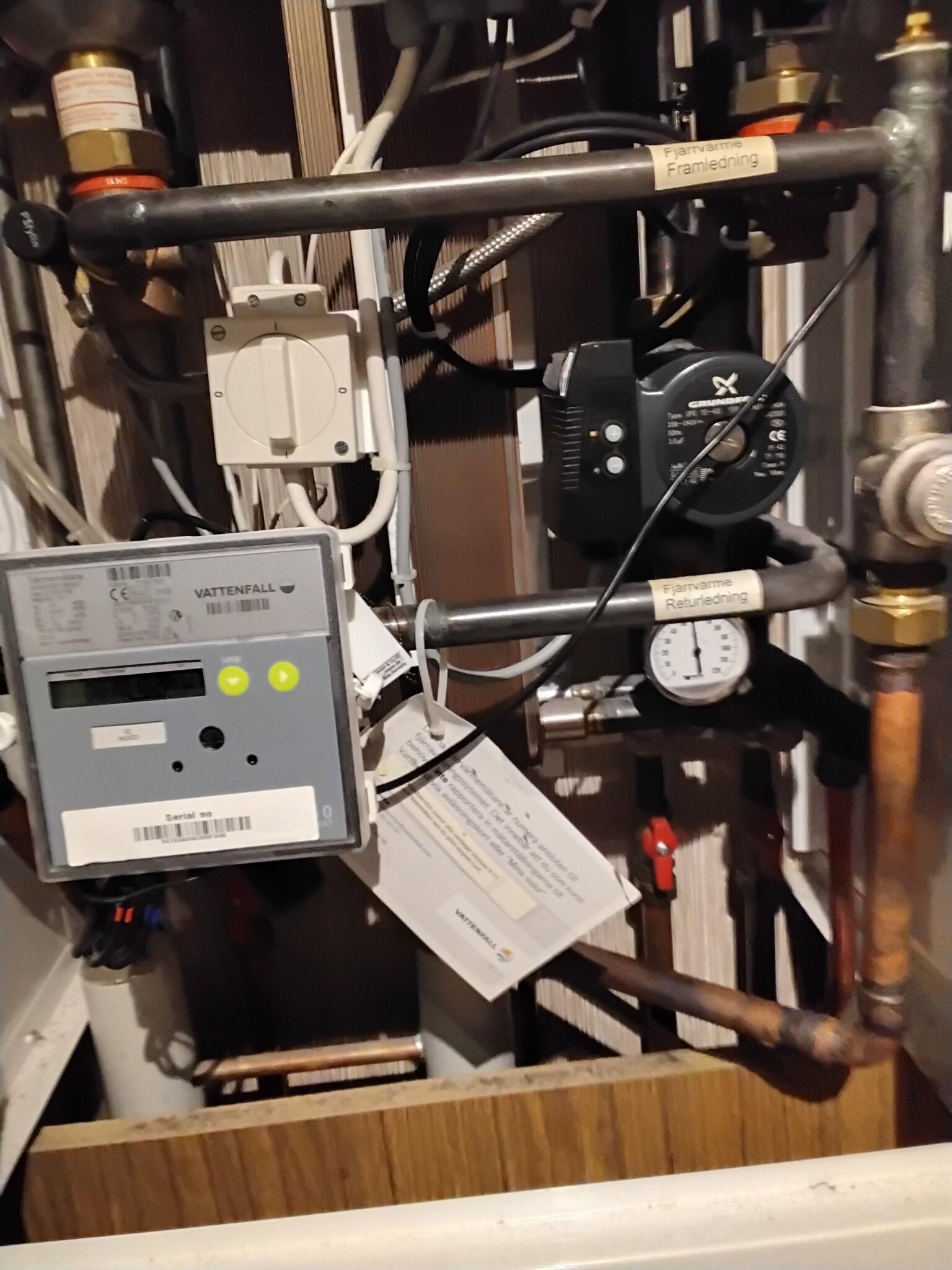

Pumpen har sedan imorse låtit som om att någon duschar i huset (meningen gör det). Har ju växlat mycket mellan värme och kyla dessa veckor.
Förra gången då den small till så startade den tydligen efter sommaren (fick jag veta här) men nu har den ”spolat” i 7 timmar. Sambo har försökt att hitta vart man ska kunna lufta den men hittar ingen sådan.
Han hade läst att man ska stänga av den så att bubblorna skulle stiga (eller nåt sådan) och sedan lufta?!
Snälla någon kunnig hjälp. Vill heller inte ringa och någon kommer , tittar på den och säger att allt är normalt och skickar en räkning på några tusen som jag skulle kunna sluppit.

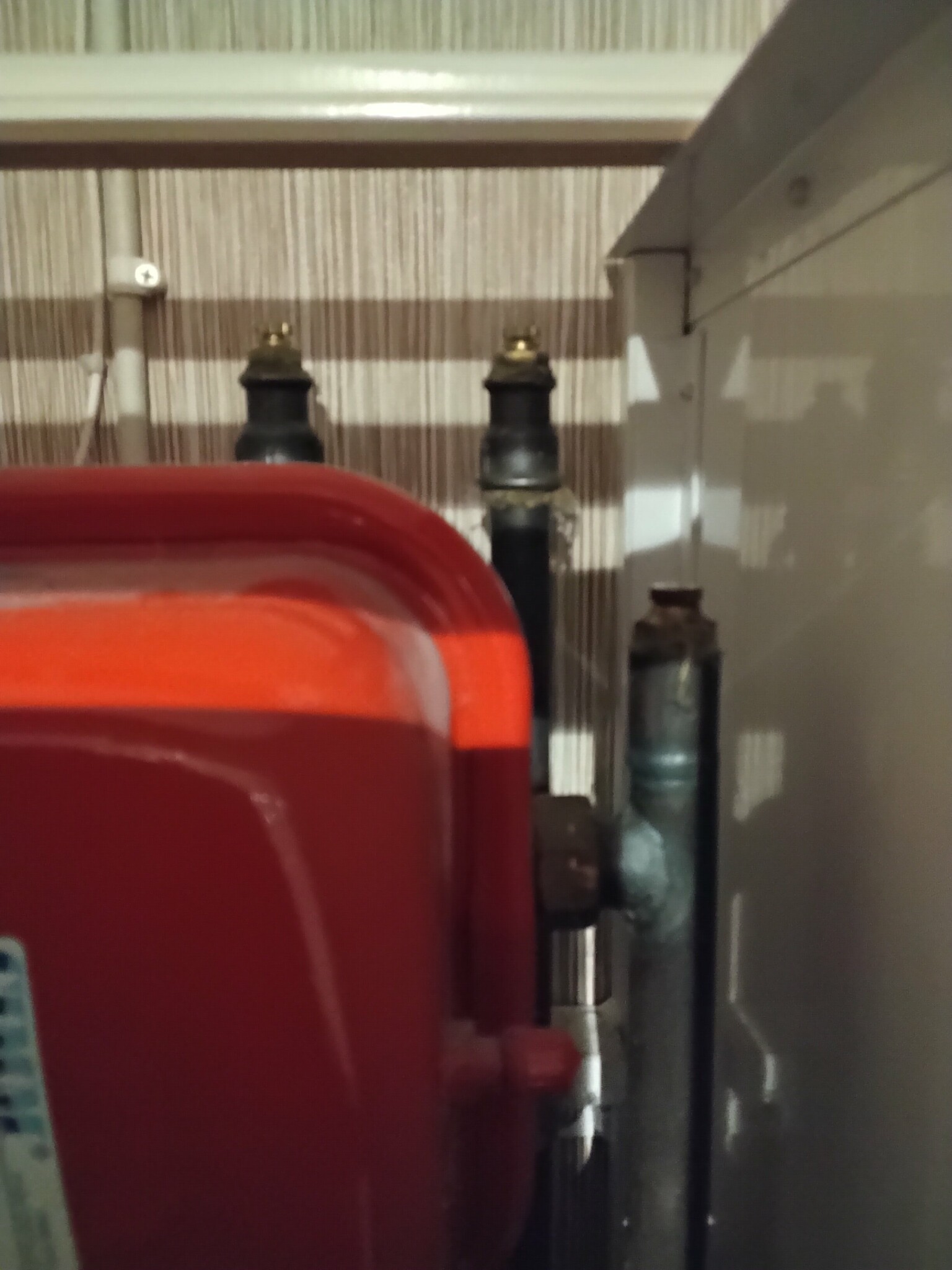

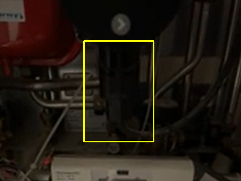

Stäng av elen till pumpen. Vänta en stund. Leta efter luftningsnipplarna under tiden ( de sitter troligast i övre delen av skåpet likt dessa 3 nålventiler i bilden). Prova att lufta.
Tre nålventiler monterade på rör i ett skåp, bredvid en röd pump.

Är dessa de ventiler du menar?! De två till höger eller vänster? Måste jag ha skiftnyckel då för att öppna de till höger🫣?
Låter som att ena ventilen på fjv-sidan står mycket öppet, antingen för värmen eller fördela tappvarmvattnet.
Har ingenting med luft i systemet.

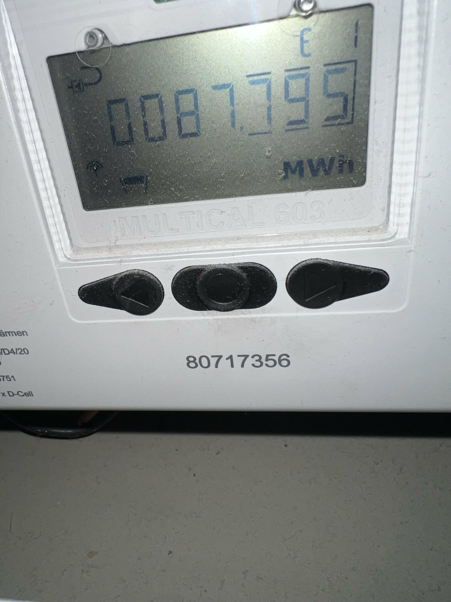

Vad säger energinätaren i nederkant av centralen?
Framledningstemperatur?
Returtemperatur?
Difftemperatur?
Flöde?
Vad står vredet på shuntmotorn på?
Prova att stänga ena fjv-ventilen för att se om ljudet försvinner.

Bra fråga. Jag tar lite kort
Returtemperatur?
Difftemperatur?
Flöde?

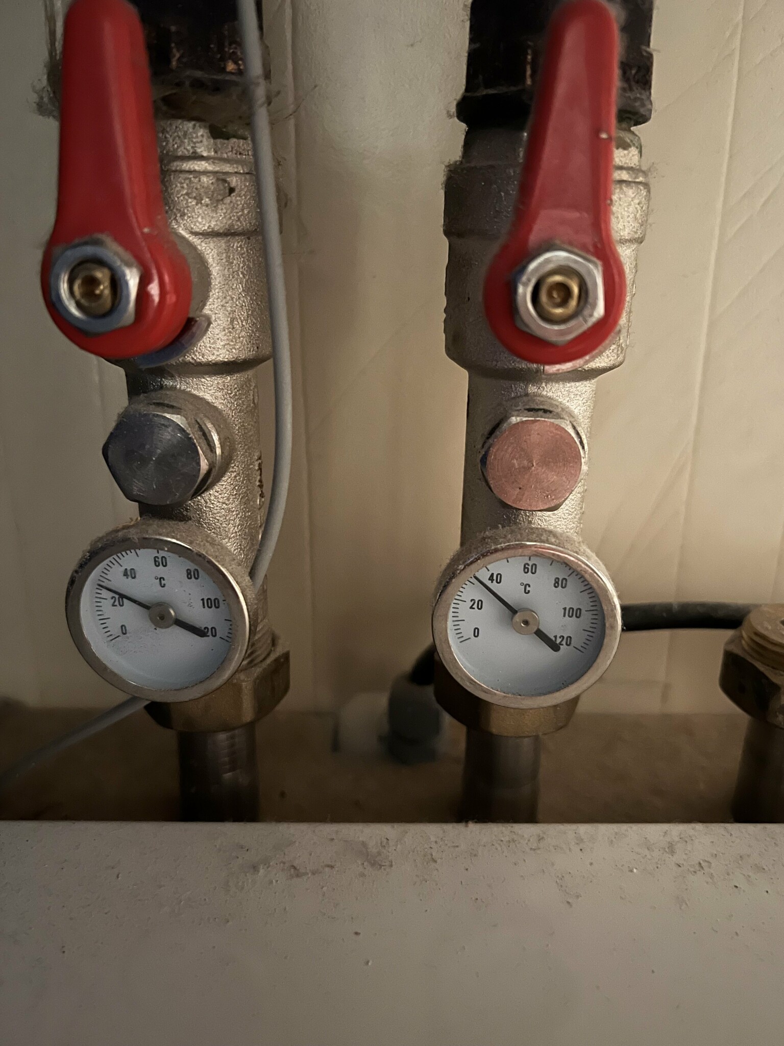

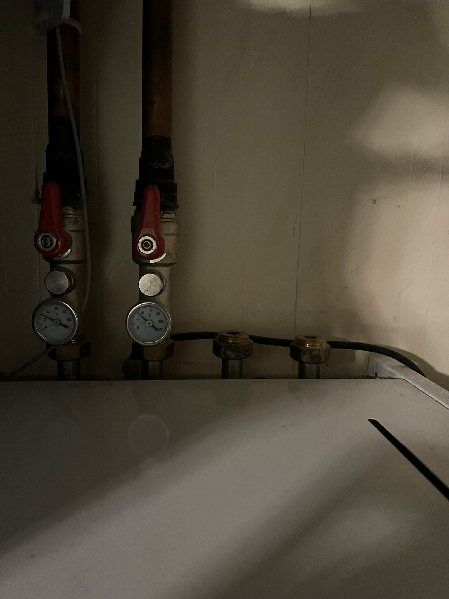

Hittar inte vad som är fjv. Är de dem som är där uppe på skåpet? Alltså varför står inte allt märkt så man vet😁

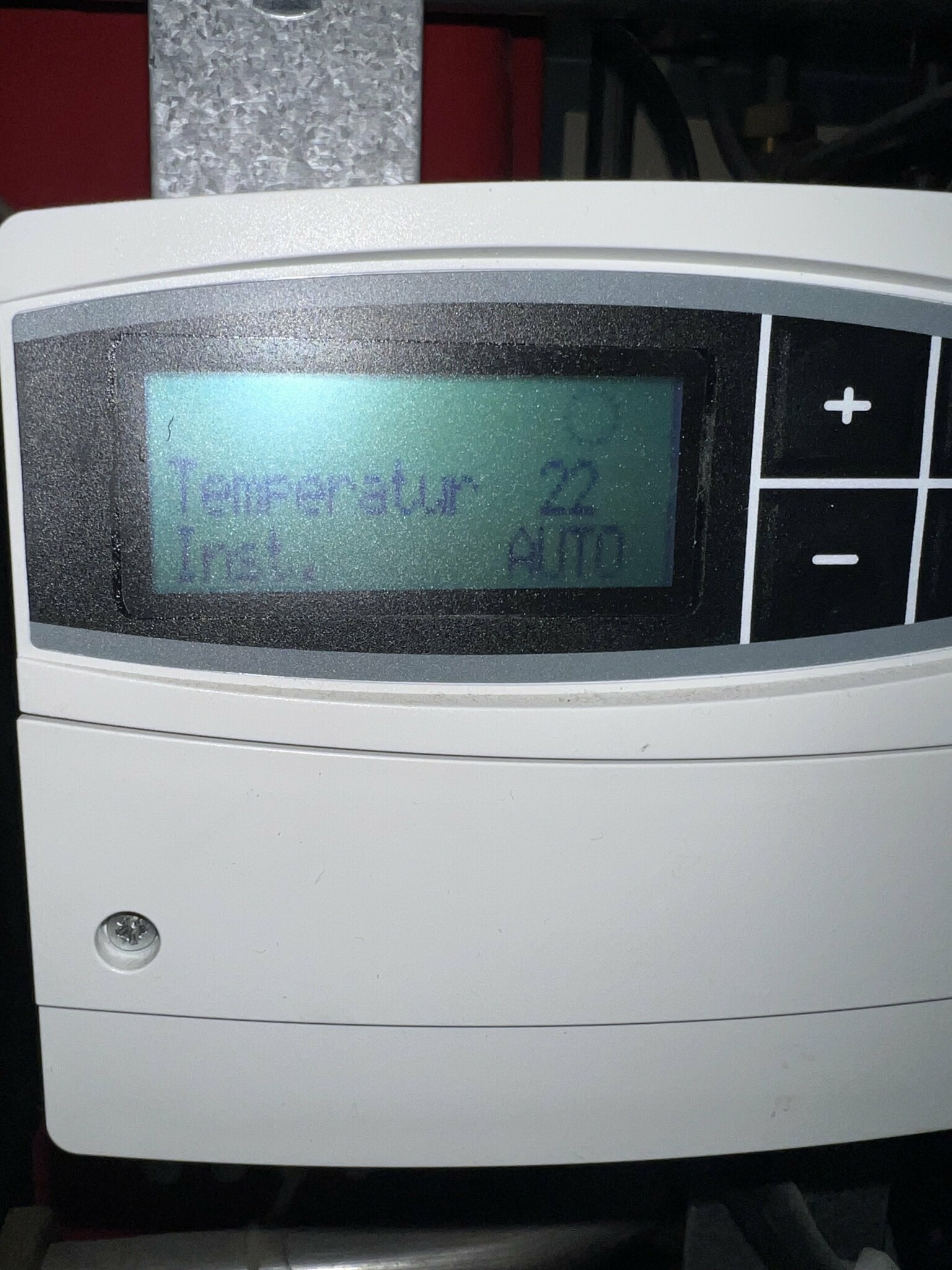

  • Digital termostat visar temperatur 22 grader på en enhet med "+" och "-" knappar, monterad på en metallplatta.
  • Två rör med temperaturskivor och röda ventiler som är omärkta, monterade vid en vit vägg.
  • Bild på en energimätare med display som visar 087.395 MWh och serienummer 80717356.

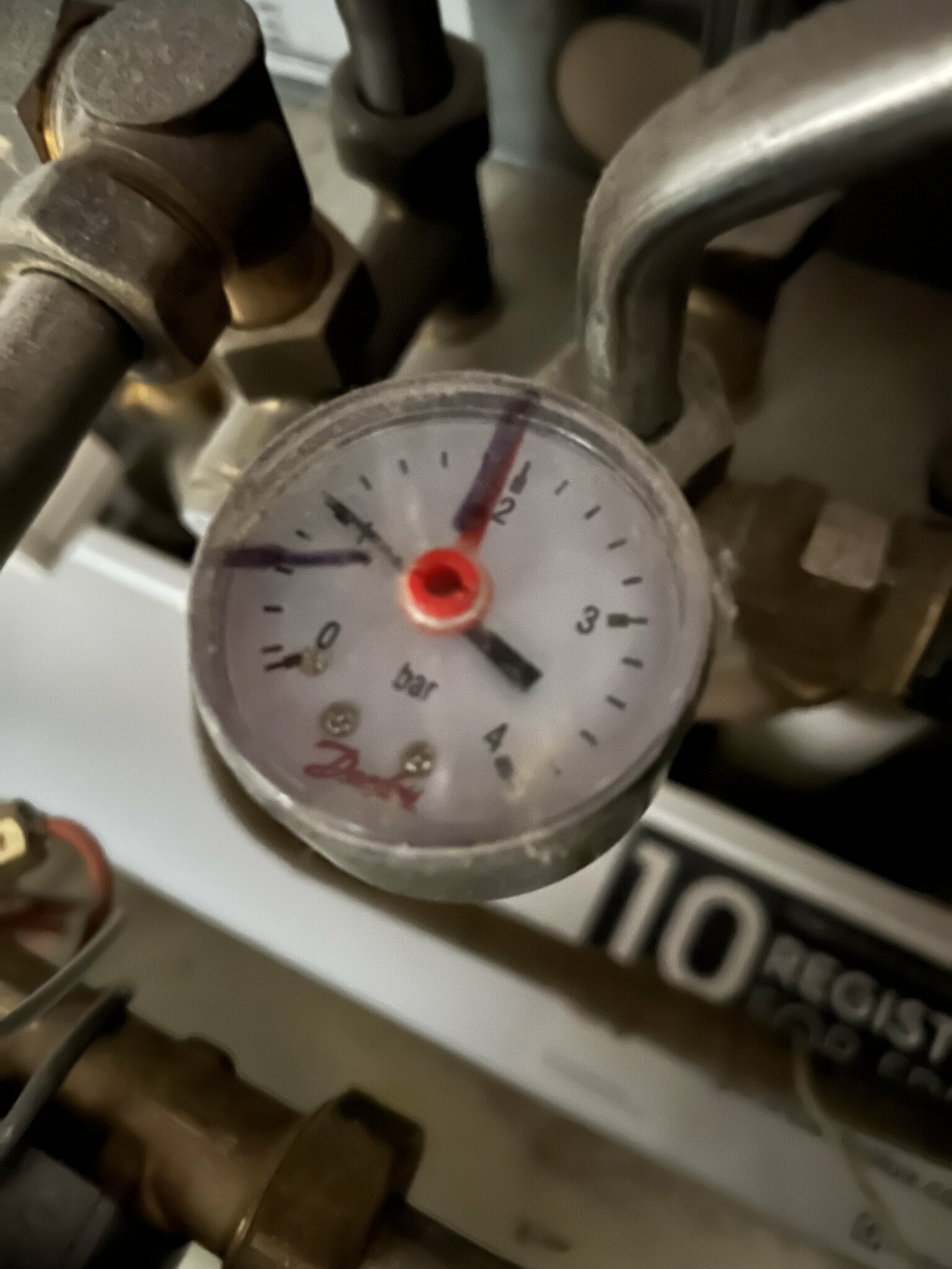

  • Tryckmätare på rör, visar 0-4 bar.

Framledningstempratur 65
Returtemperatur 30
Drifttemperatur ?
Flöde 1,5 kubikmeter/timme
Tror inte att vi har en shuntmotor

Ok men vad i detta är luftventilerna?
