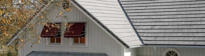

Nu är det dags att börja välja tak. Något med lite mer modernt utseende än tegel eller betongpannor.
I princip går vi till val med två kandidater nu.
Benders Carisma, trots allt en betongpanna, men ser ju lite ... annars ut ...
http://www.benders.se/Tak/Carisma/tabid/55/Default.aspx
Eller det andra valet.
Bandfalsat tak från falsat.se, som kostar moderata 150:-/kvm inkl moms + nock vindskiveplåt och sådana detaljer.
http://www.falsat.se/index.php?option=com_content&view=article&id=19&Itemid=27
Benderspannorna blir väl billigare, nästan hälften. Men kanske ett tyngre jobb att få ut 6 ton pannor...
Betongpannor är väl lite tystare när det regnar och blåser, men å andra sidan måste man titta över taket varje gång det blåst rejält.
Mjaa, jag tror det är bäst att låta design få avgöra
