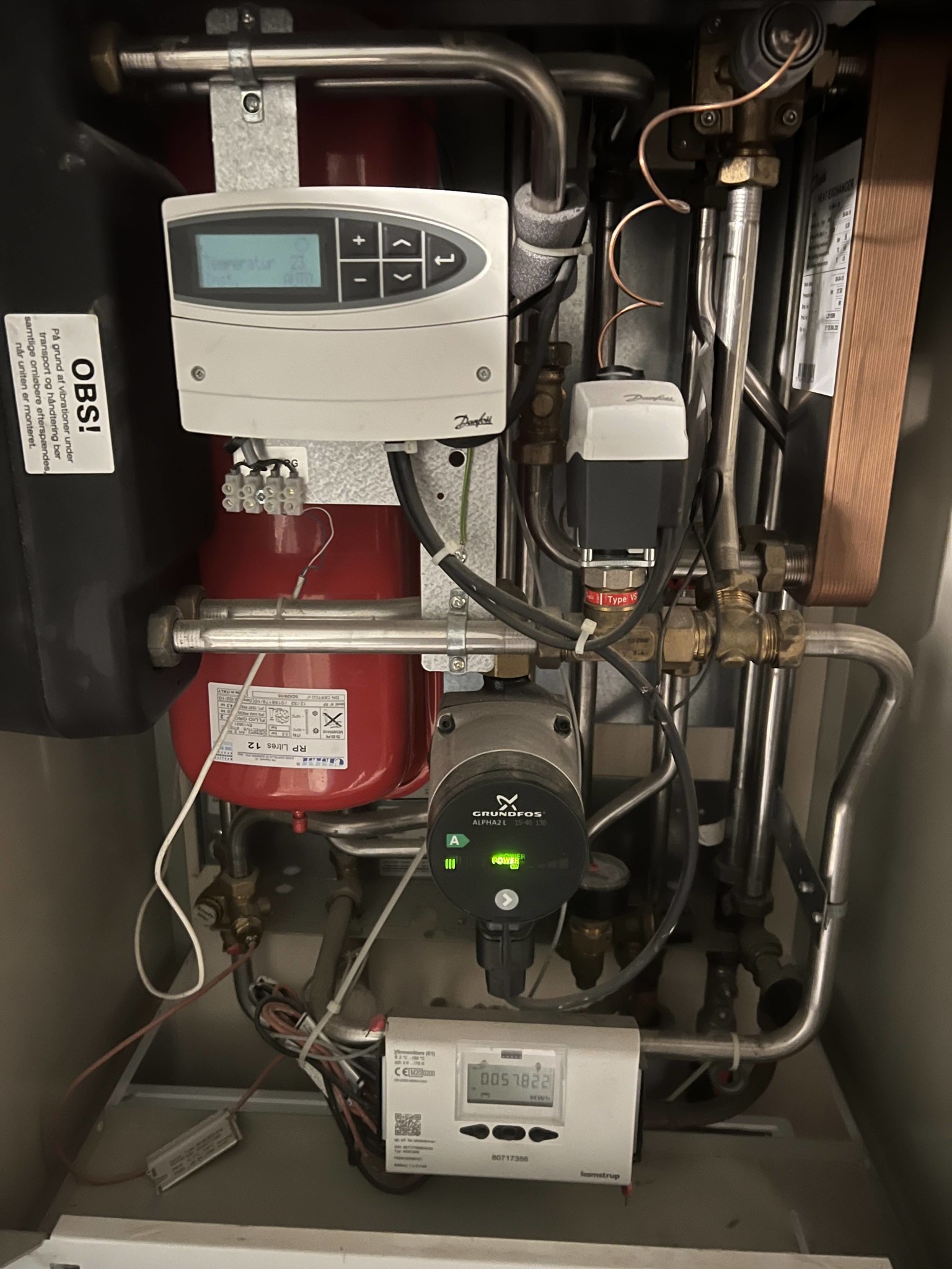

Jag snodde en bild på interwebben. https://www.hemab.se/fjarrvarme/saf...dethemmahosdig.4.5c55bf51657307d370bf0f2.html
Det kan vara några olika saker som inte fungerar. Troligast i mina öron låter som om värmeväxlaren inte gör sitt jobb. Får du varmt i huset? D v s fungerar element som de ska? Jag ska tillägga att jag inte har någon djupare kunskap i ämnet. Mer en Google-specialist.
Ta gärna reda på exakt vilken modell av fjärrvärmeväxlare du har och lägg upp en bild på den. Då tror jag det lättare att få hjälp. Låter som något regulator-problem tycker jag men helt sanslöst om 3 rörmokare inte lyckats får ordning på det. Låter som det behövs en specialist på precis den fjärrvärmeväxlar-modellen.

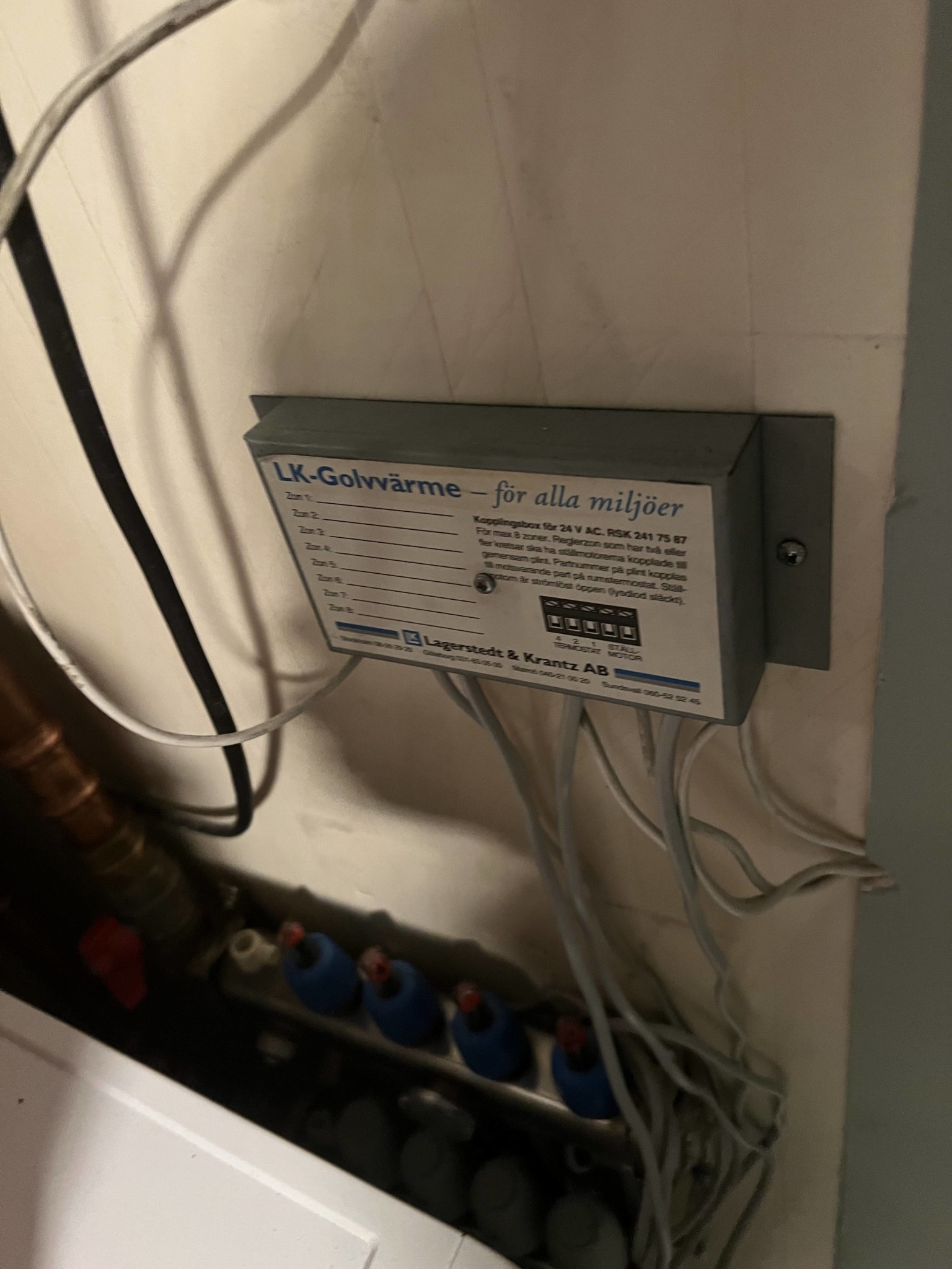

Värmen i huset fungerar bra tycker jag iaf. Tar alltid lite tid att komma upp i värme om det är snabba temperatursvängningar men så har det alltid varit.
Tar en bild på det jag tror värmer övriga huset.

Det var ungefär samma sak på ett annat ställe, iochförsig sig radhusområde med fjärrvärme. Då var det inte inte tillräckligt med tryck upp i huset med varmvatten, det satt en ventil under huset i krypgrunden. Sen kan det ju vara för lite tryck i huvudcentralen, ring och kolla upp det med fjärrvärmeleverantören. Fråga grannarna också om de har samma problem, då vet du ju om det bara är hos dig eller om hela området har problem.L linnnordstrom skrev:Har ett hus, med fjärrvärme.

Bara för att förtydliga så är det inte fjärrvärmevattnet som rinner ur kranarna utan det är ditt vanliga (kommunala) tappvatten som värms av fjärrvärmevattnet i en värmeväxlare. Denna värmeväxlare är separat från den som är till själva värmen i huset så är det fel på denna så kan du ha bra värme men kallt varmvatten.L linnnordstrom skrev:
Det finns en reglerventil att skruva på för varmvattnet i skåpet (det styrs inte av centralen) men det antar jag att du eller rörmokaren provat?
Har haft liknande problem med fjärrvärme och tappvarmvattnet, där det gick från bra till sämre ganska snabbt, men inte direkt on/off.
Jag har för mig jag löste det med att skruva på ratten som reglerar tappvarmvattnets maxtemp, fram och tillbaka, är väl den som heter AVTQ. Samtidigt som man haft en kran med flöde öppen på max temp. Verkar vara något i den tempreglerventilen som hängt sig och det löste det hela.
Har nog inträffat två ggr så antar den borde bytas men det är år mellan så kör på.
OBS - särskilt om du har barn, var noga med att justera in rätt maxtemp igen efteråt så inte någon skållar sig.
Jag skulle tippa på blandningsventilen. I mitt förra hus hade kag liknande problem, och en o-ring inuti blandningsventilen var otät och nästan obytbar, så det blev en ny och problemet löstes.
Har det fixat sig. Det kan vara så enkelt att det är dags att rensa filtret på inkommande fjärrvärme. Då räcker inte flödet för att värma upp varmvattnet, inte helt ovanligt problem.
Flödet kan du kolla på energimätaren. Kör fullt varmvatten så bör du ha 0,5m3/h på fjärrvärmen. I din central regleras värmen av danfoss IHPT ventil och temperaturen reglerar du med det svarta vredet där spiralröret går in.
Kolla filtret först!
