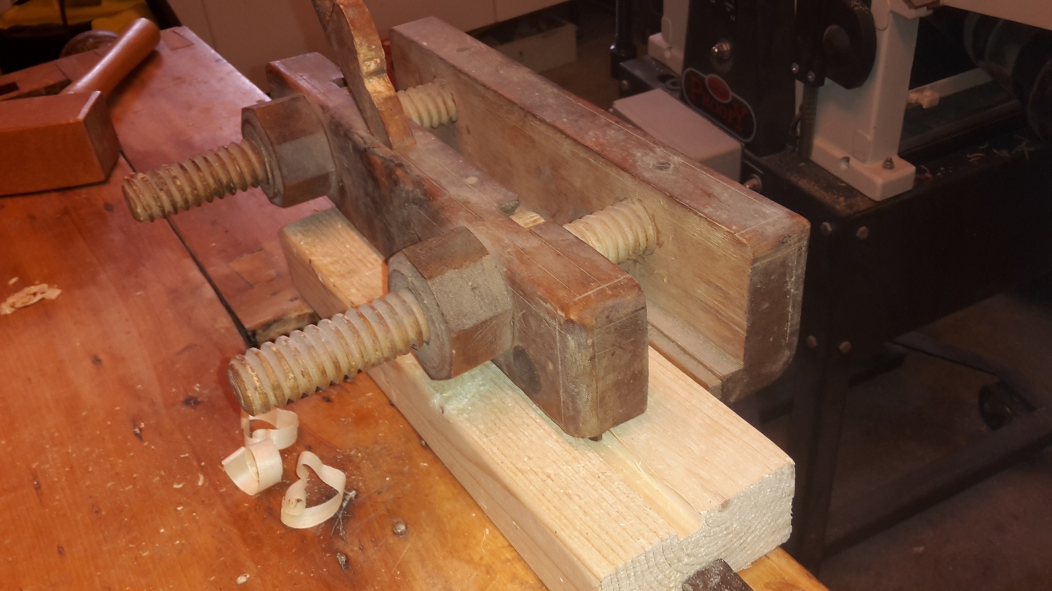

Mja...... en bra vertikalfräs av gjutjärn skall väl hänga med ett par hundra år om man sköter den ordentligt och om världen står sig så pass att man kan få tag på kullager och järnmaterial och koppartråd att reparera med och så länge man kan få tag på fräsbett och så länge det finns trefaselektricitet.
Å andra sidan är nothyveln bara beroende av tillgång på utslitna hovslagarraspar och stenkol så man kan smida nya bett varefter de gamla nöts upp och att det växer björkar så man kan byta trädelarna en gång vart hundafemtionde år eller så.
Min uppfattning är profilhyvlar och nothyvlar ett minst lika bra alternativ som en handöverfräs om man snickrar för småskaligt för att det skall löna sig att skaffa en fullstor vertikalfräs och alla profilstål till den. Även om man snickrar i större skala är handhyvlarna överlägsna för vissa reparationsarbeten.
