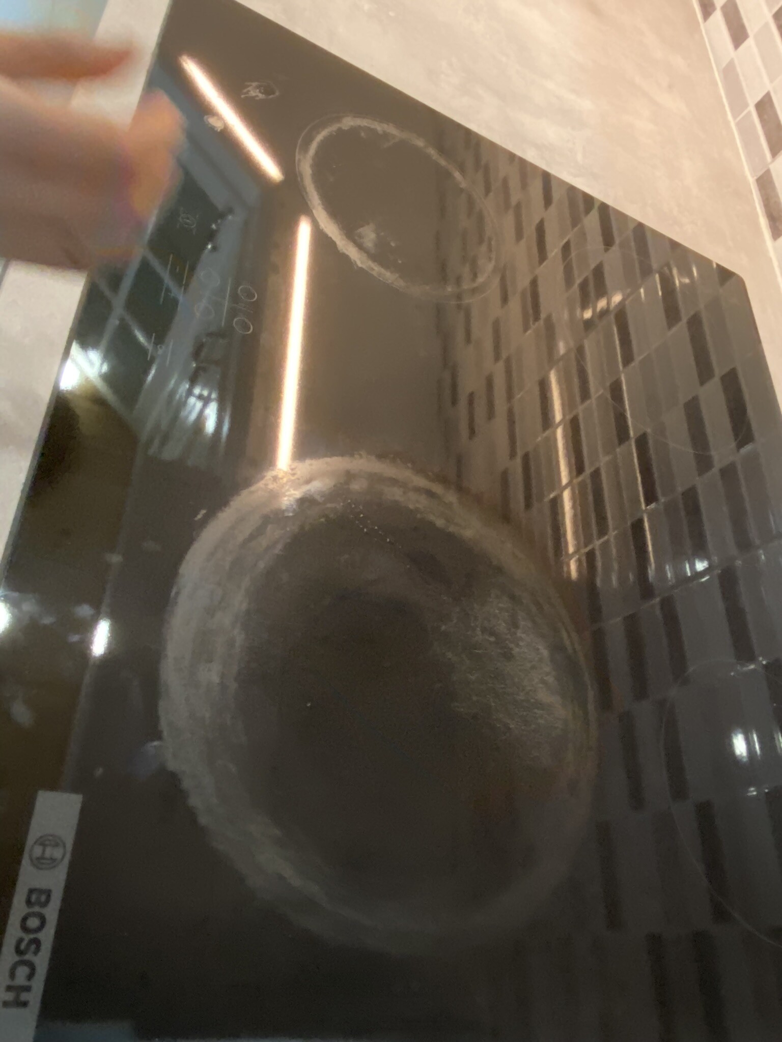

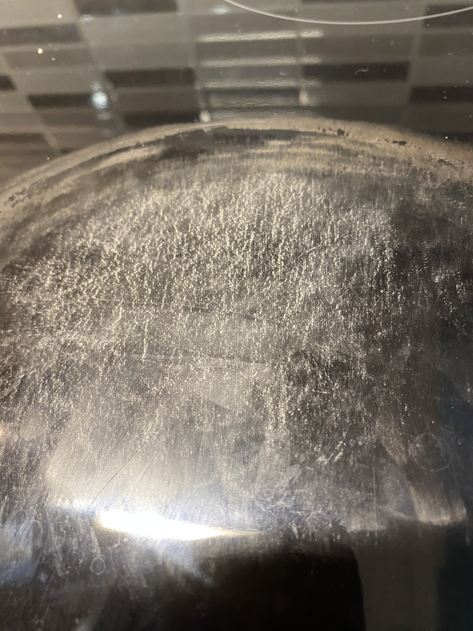

Har hyrt ut atterfalshuset i 8 månader.
Dessa revor i hällen är väll inga normala slitage?
Alt var nyttt när denflyttade in.

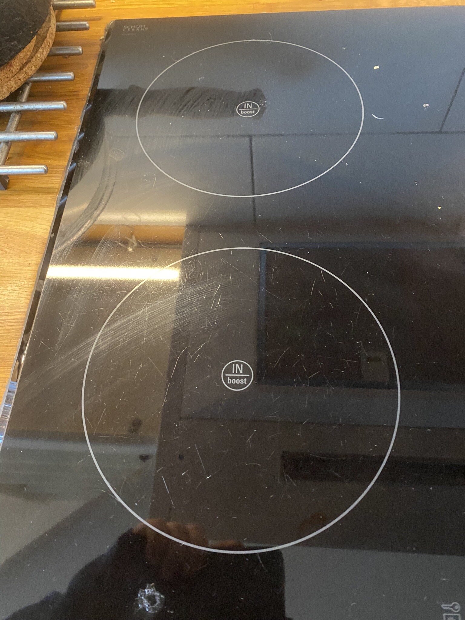

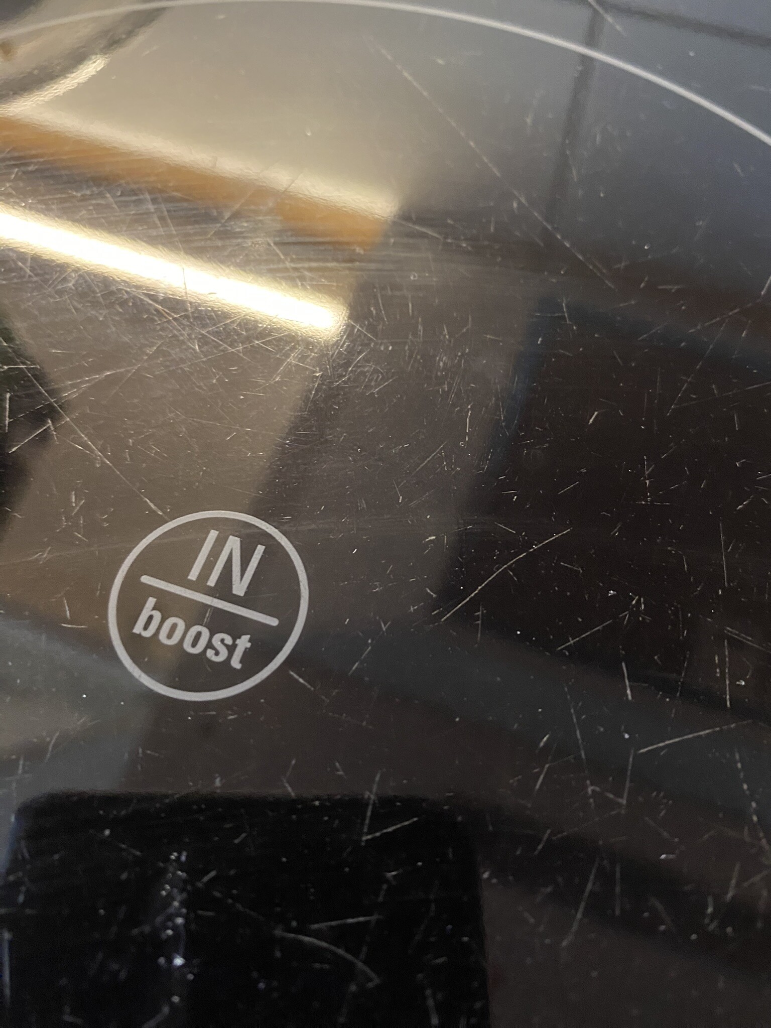

De två sista Motsvarande bilder på vår häll efter 9 år!T TheGame skrev:
Detta är som de dragit en stekpnna med kanten .
Hyresgästen har inte polerat hällen med skyddande polermedel dvs underhållit och skött hällen som man egentligen bör. Är detta det enda synliga slitaget är det vettigaste att låta det bero. Man får krasst räkna med sådant och förhoppningsvis har TS lagt på en reservsumma i hyresbeloppet.
Andra bilden har kasst fokus så svårt att se, men eftersom märkena/skadan precis följer vart värmeelementet ligger så gissar jag på att det inte handlar om en induktionshäll utan en vanlig glaskeramikhäll. Brännmärken på sådana är inte ovanliga.
Lite fett kvar på kastrullbotten från gårdagsdisken när du kokar upp pastavattnet? Brännmärke.
Kokar potatisen/riset över? Brännmärke.
Slarvigt avtorkad häll efter att köttbiten stektes igår? Brännmärke.
Testa med rakbladsskrapa och hällrengöring, det kan få bort det mesta.
Är det en induktionshäll så ska det mycket till för att det ska bli så där illa, det kräver att man aldrig gör rent hällen så som man kan förvänta sig att den ska göras rent.

Den stora frågande är de djupa revorna i glaset.
Det blir en del slitage när man hyr ut, även om det här ser ut att vara mer än normalt. Hur ser.resten av huset it, märken i vägg och golv?
Men om man leker med tanken lite, vad kostar ett nytt glas på hällen? 1/3 av den kostnaden kanske skulle kunna hållas inne. Eller möjligen nån tusenlapp på depositionen som jag ser det. Det kan ju inte vara tal om kostnad motsvarande byte av hela hällen, den fungerar ju, och är fullt rimlig att hyra ut till nästa hyresgäst.

Ska man ta någons pengar ska det vara uppenbart vanvårdat. Det är inte det här, jag skulle också blivit sur om någon vill ta mina pengar för sådant. Men att hota med mordbrand är naturligtvis inte okej.

Sedan häll rengöring.
Gissar hällen blir är se en hel del bättre ut efter detta. Vår häll kan se snarlik ut efter att barnen lagat och skvätt stekflott.
Som sagt börja med att skrapa med "rakblad" och sen milt polerade rengöring och lägg upp ny bild.
Men den är dåligt skött men inte vanvårdad.
Så egentligen de enda du kan göra är att säga till gästen att städa den bättre eller ta betalt för rengöringen. Men inte slitaget som sådant

En deposition kan man int hålla inne med för att man känner för det. Det ska vara riktiga fel och skador för att man ska kunna hålla inne med pengar.
Saker slits när man hyr ut. Tveksamt att man kan göra avdrag på repor och normalt slitage?
Men det där är ju smuts som borde kunna städas bort, av hyresgästen eller på dennes bekostnad. En flaska hällrengöring och lite gnugg så är nog lejonparten av sorg-ringen borta.

Repona ser visserligen ut att vara lite mer än man vanligen får efter några års användning. Men även mindre olyckor som ger någon repa, avslaget hörn på någon vägg, någon repa i parketten hör till vanligt användande av en bostad.
OM denna repa fanns, och det dessutom finns åtskilliga skador på parkettgolv, djupa skador på målade/tapetserade väggar osv. DÅ skulle jag nog också ta av depositionen om jag hyrde ut. Men någon enstaka olyckshändelse får man acceptera.
