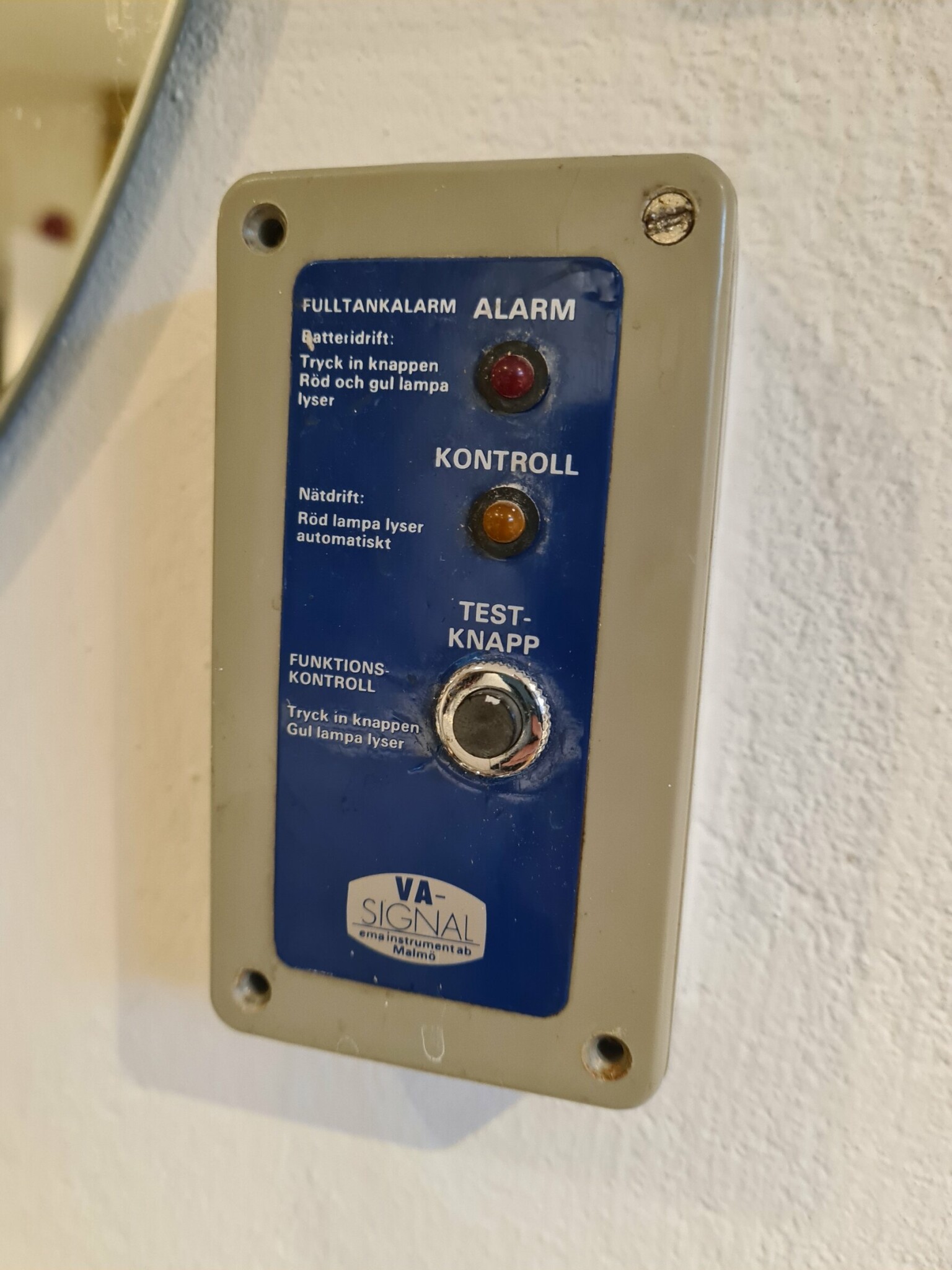

Efter senaste tömningen av vår 3kbm tank så lyser fortfarande alarm lampan när man håller inne testknappen.
Är det någon som har nått tips på felkälla?
Jag kan tyvärr inte komma åt givaren i tanken, den är för dumt placerad.
Enligt vad jag läst mig till borde det vara en konduktiv givare som larmar när båda elektroderna omges av vätska.
Kan dock inte tänka mig att de i nuläget omges av vätska..(om det nu är den typen av givare)
Går det mäta eller på annat sätt ta reda på vad som orsakar larmet?

Om jag inte mins fel så ska den röda lysa med tryck på test, för att se att larmet fungerar
Tidigare har den alltid bara den nedre lampan lyst grönt vid tryck på testknappen och om det är för hög nivå i tanken lyser även den övre rött.
Ny lyser den rött som om den registrerar hög nivå i tanken.
Är tämligen säker på att den inte är full.
Tidigare har det blivit trögspolat i toaletterna när den lyser rött.

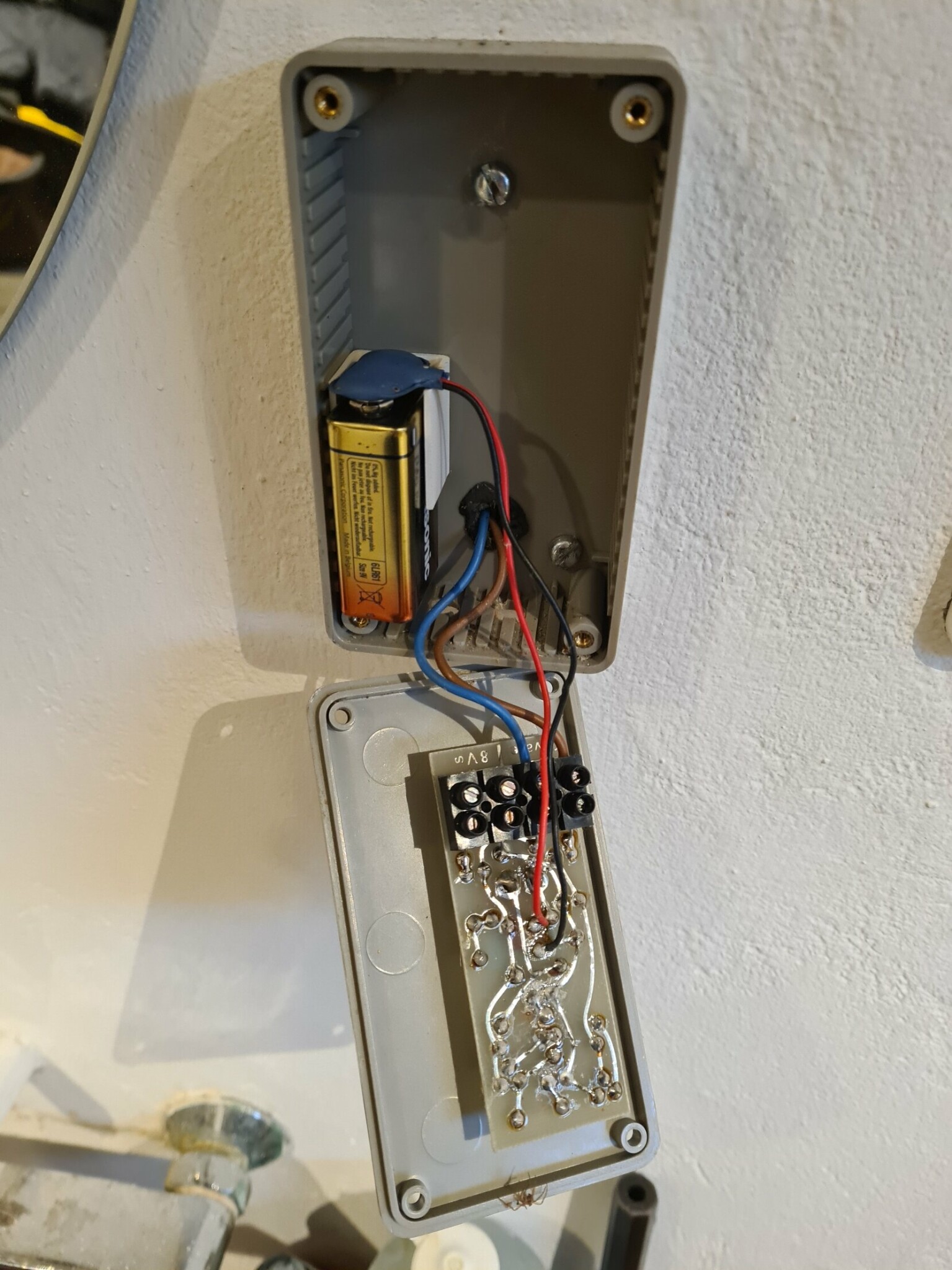

Borde sluta larma om brun eller blå kabel lossas vid plint om de är givar kabel . Annars så elektroniken ballat ur.
Inte riktigt säker men har för mig att den lyser grön vid anslutning till transformator, rotade runt lite på nätet.
Det är rätt den gröna ska bara lysa med transformator och med batteri med testknappen prov. röd lyser.
Ja, om jag kopplar bort blå eller brun så larmar den inte längre när jag trycker på testknappen.
Då lyser endast kontroll lampan grönt.
Alltså är det troligen något med givaren då.
Kan man mäta över brun och blå på något sätt för att ta reda på vad som är kass?

Vi har haft denna några år och den har alltid varit batteriansluten.
Kontroll lampan har alltid lyst grönt när jag tryckt på testknappen och tanken varit tom.
När tanken börjat bli full så lyser både kontroll lampan grönt och alarmlampan rött.

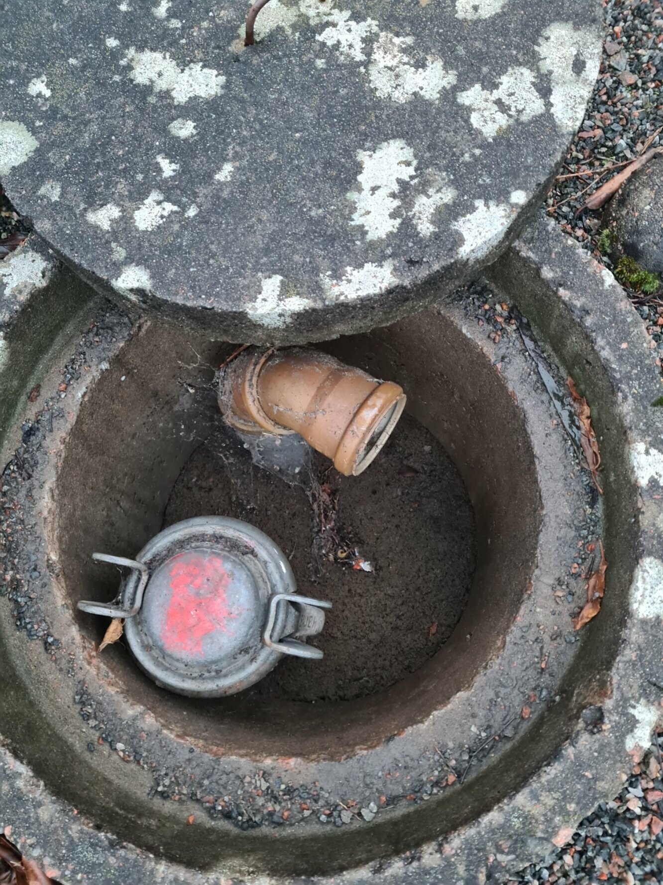

Förmodligen skit på givaren. Går det spola vatten på den?
Jag misstänker också det är skit på givaren.... Men jag kommer inte åt den!
Det sitter ett betonglock som jag kan lyfta på men där ser jag bara luftare och tömningskoppling.
Stugrenoverare
Och betonglocket sitter inte på större lock över hela brunnsöppningen?
Det kan vara så.
Under betonglocket är det sand och två uppstickande rör.
Det borde ju vara så att man ska kunna komma åt tanklocket på något sätt.
Men det känns svårt att komma åt ett lock under sanden. Se bild.
  • Ett öppnat brunnslock visar en brunnskammare med ett rör och spindelväv, omgivet av mossa och småstenar.
Oj ser ju omöjligt ut. Går det att följa kabel. Ser ut som om spaden måste fram men det är väl frusit nu
Lufthålet är nog annars den enda vägen. Men måste ju kunna se vart givaren sitter
