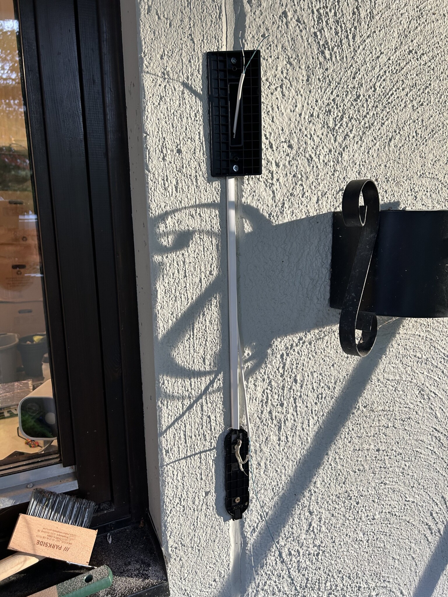

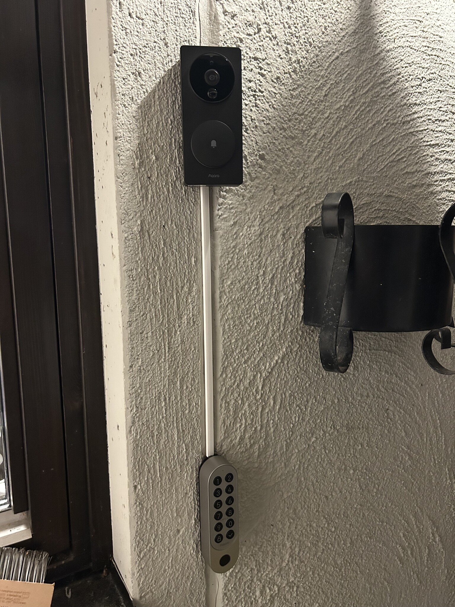

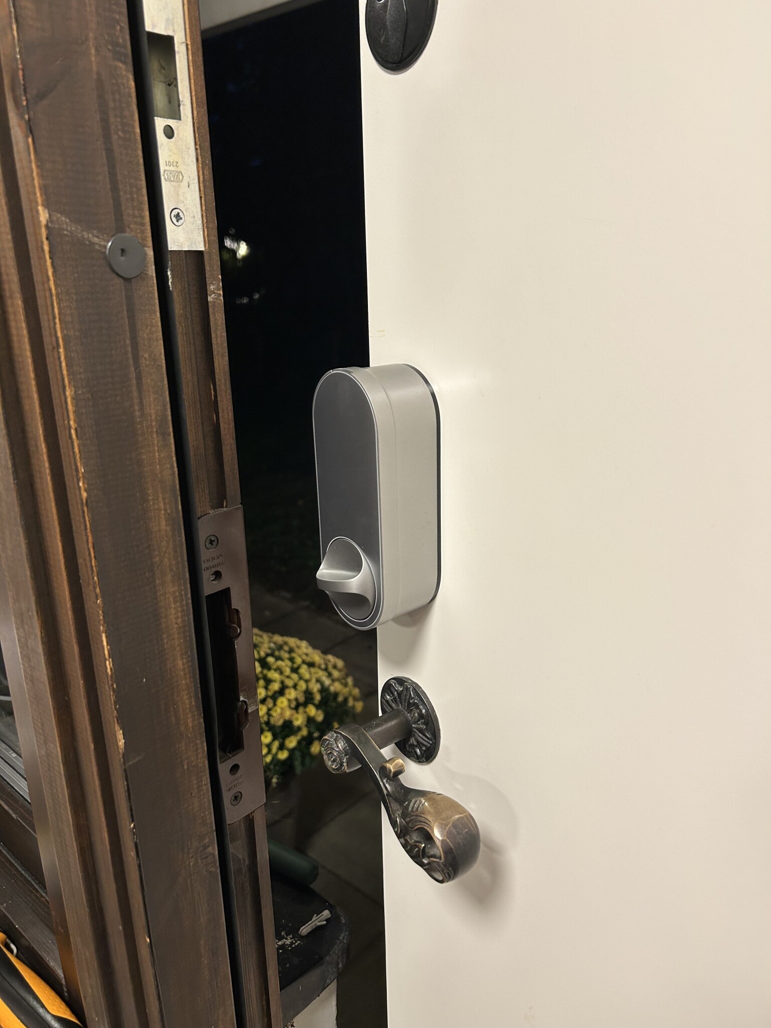

Jag är initialt GRYMT nöjd med Aqara U200:
Plus:
Öppna med fingeravtryck funkar 100% bra (alla fyra i familjen)
Går att NFC-öppna med mobil eller Apple Watch (även urladdad i några timmar)
Går att öppna med kod
Går att öppna med befintlig nyckel
Icke-förstörande installation (bara plocka bort vred och skruva dit låsbeslag). Med Yale är man sitting duck om låset strular.
Går att driva själva låsdelen med medföljande laddbart batteri (kan laddas på plats med powerbank, tygpåse medföljer)
Går att driva med 4 AA-batt, hållare medföljer
Låset är Björnstarkt, inga problem som med Glue som hade svårt att vrida runt vredet
Klockren integration i Apple HomeKit

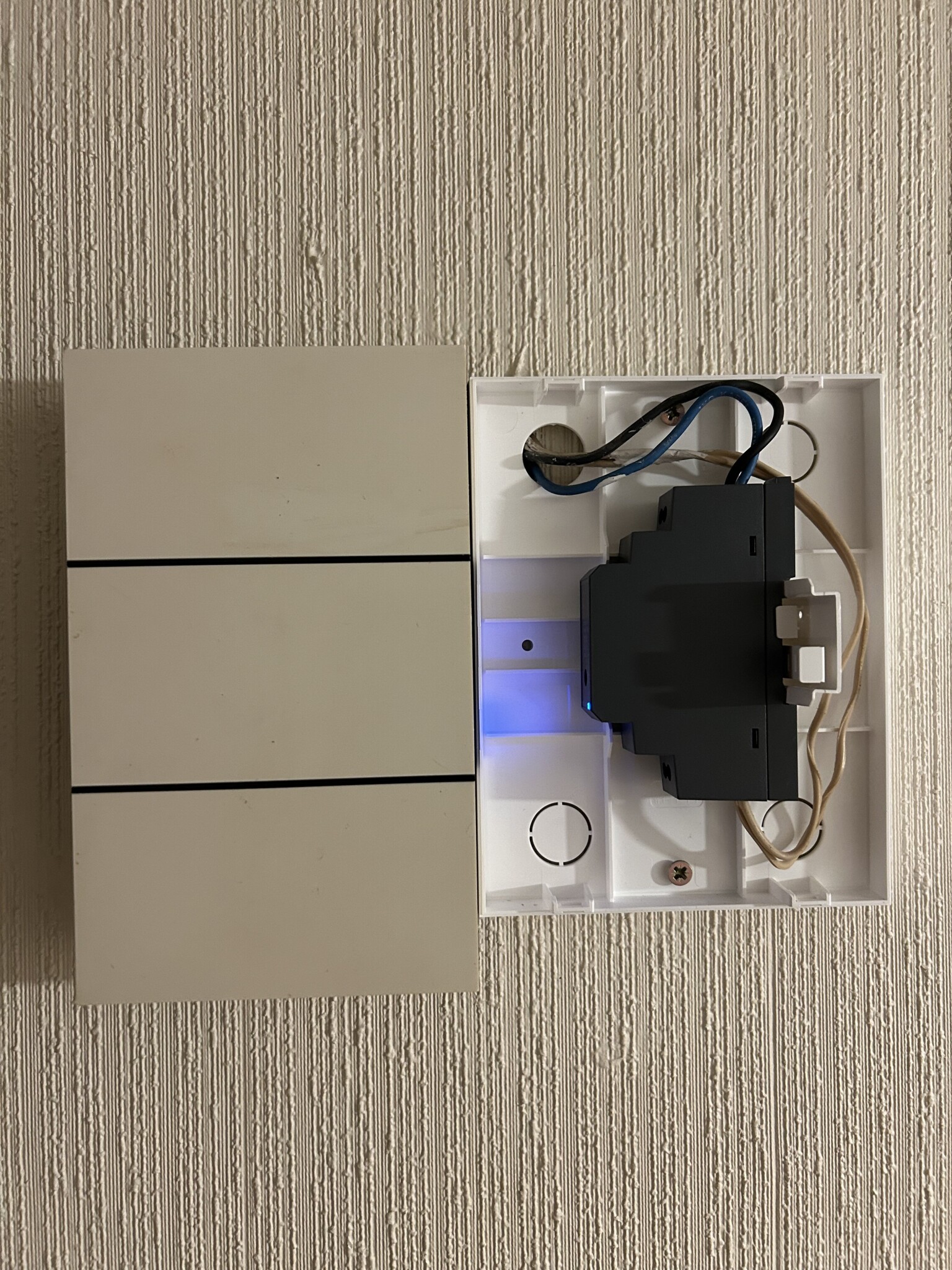

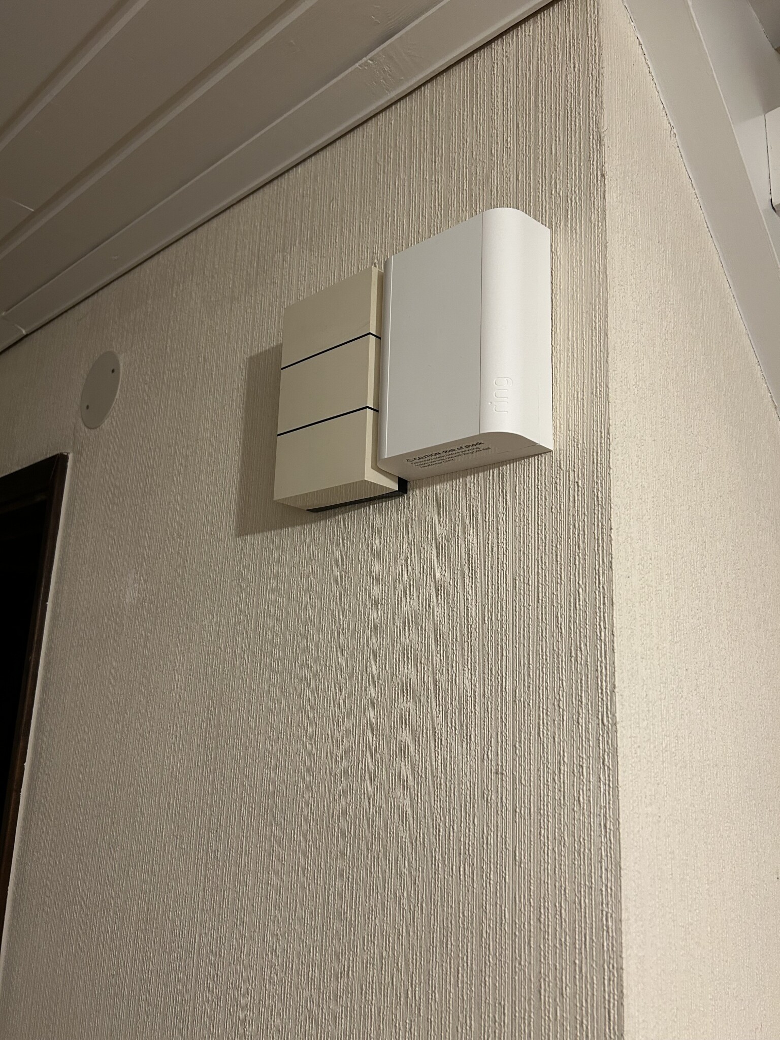

Går att driva med 12-24 AC eller DC, jag köpte transformator och bytte ut den gamla ringklocketrafon. Använder de befintliga kablarna.
Funkar 100% bra, inga konstiga missar med fingeravtryck eller liknande.
Priset, jag köpte två st lås för 1899 kr/st på kampanj.
Minus:
Lite ljudligt men kan tydligen bytas till Litiumfett och bli nästan helt tyst. Tänker inte göra det då det lär bli svårt med reklamation.
(Har haft Yale ls3 och Glue och de låter också en hel del)
Driver både knappsats till lås och webbkamera med ca 23 volt.

Vilken transformator kör du? Är det en bef. 12V ringklocka brevid? Mvh
