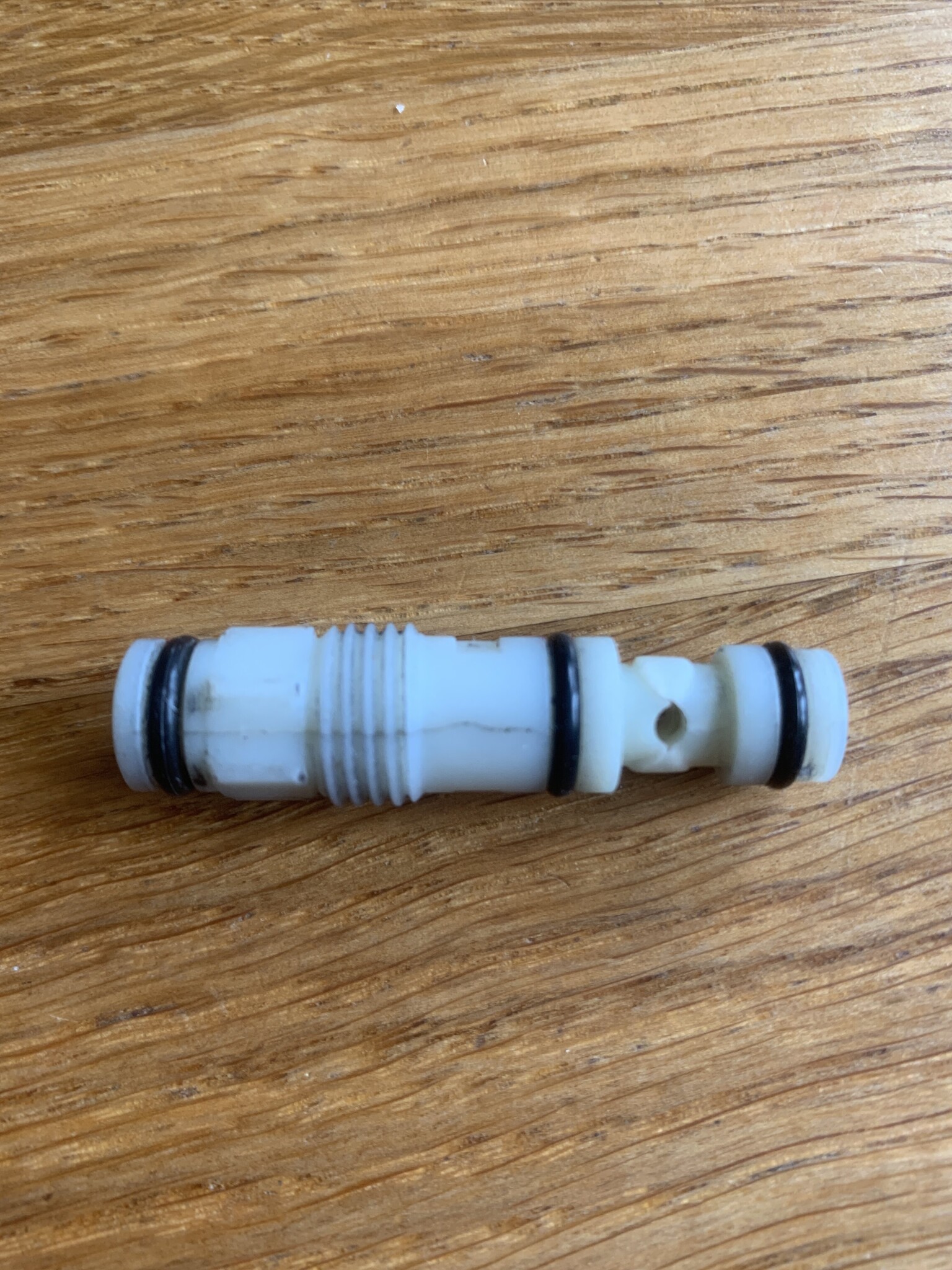

Hej försöker få min högtryckstvätt tät, köpte den beggnad men den läcker som ett såll. Har bytt oringarna på injektorn, men min fråga är, ska det sitta någon oring/packning någonstans på de bilder jag bifogat, har sökt en bra sprängskiss men svårt att hitta det. Närbild på en hand som håller i en metallisk rörkoppling med synliga gängor och lätt korrosion.

Jag har inte heller några packningar på det ställe där du ritat pilar.
Fick du någon ordning på din högtryckstvätt? Min läcker mellan injektorn och utloppsröret. Det är inte det att det läcker lite, utan det snarare forsar. Jag vill byta O-ringen längst ut på injektorn, men har inte lyckats hitta den som original-reservdel. Jag antar att jag får köpa en ny injektor. Vilken typ av O-ringar köpte du till injektorn?

Min läcker också där. Har du fått tag på en passande o-ring?

Har hittat felet. Det är den här som läcker. Köpte en ny på Clas Ohlsons för 150:-.
Fungerar perfekt nu👍😀

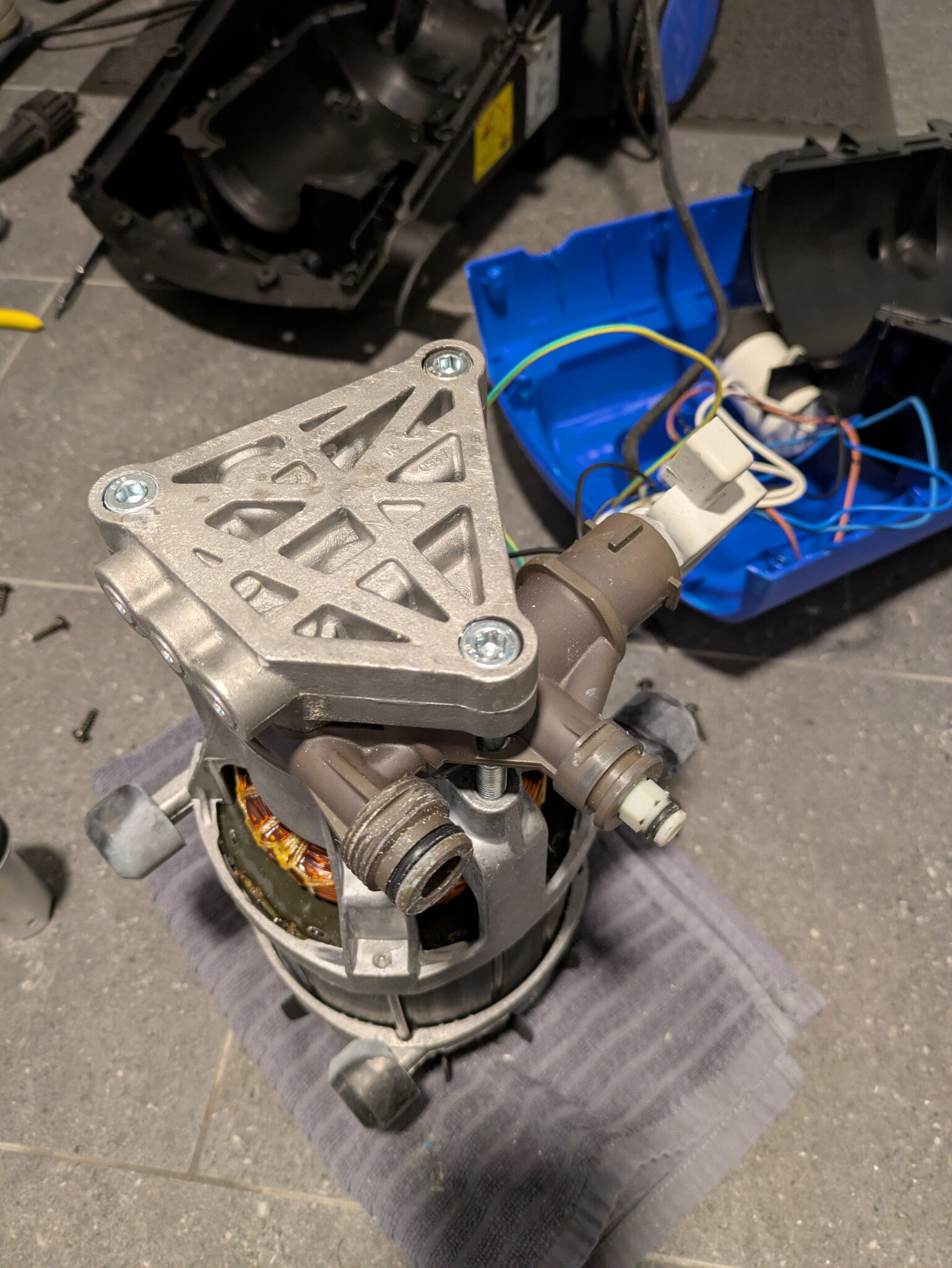

Hej! Jag har samma problem och misstänker att det är samma lösning som ska till. Ta bort plastkåpan och sprinten var enkelt men hur kom du till så du kunde byta injektorn? Tack på förhand! 🙏

Jadu, tänk om jag kom ihåg det. Det var så länge sedan. 🙁

Väcker detta något minne?
