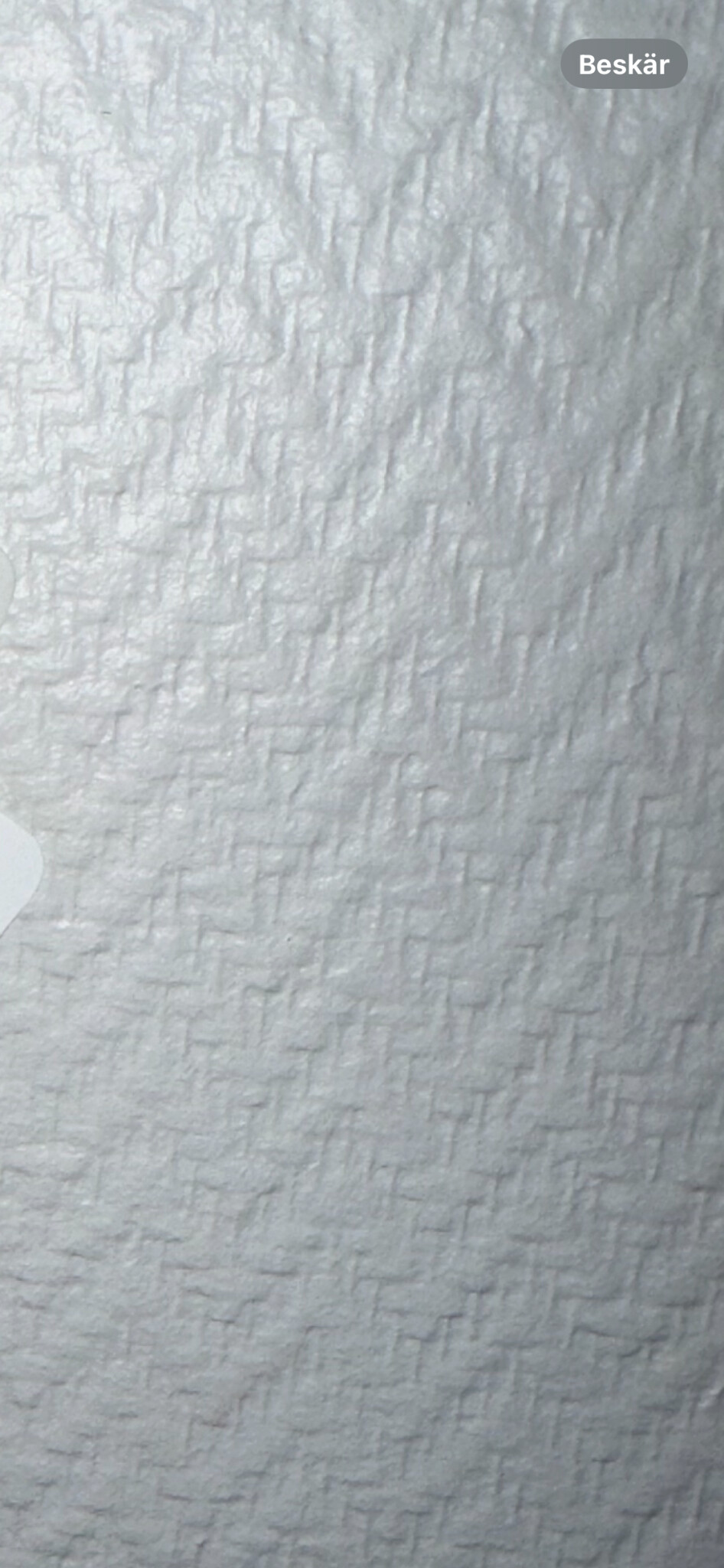

Vi har köpt en lägenhet som behöver nikotinsaneras. Detta var inget vi räknade med vid köp (doldes men hör kanske inte till tråden), och därav har vi inte budget till att utföra det med hjälp av en firma.
Det är en gammal lägenhet med vävtapet i nästan hela bostaden som verkar sitta som sten. Vad som utfördes innan försäljning var att säljaren har slipat golv och grundsanerat med hjälp av en firma (tvättat ytskikt, ozonbehandling). Den firman rekommenderade vidare behandling.
Jag har läst på massvis och förstått att riva tapeter och de som är skadat, sedan att spärrmåla ska vara nästa steg. Däremot så vet vi inte om vi kan ens riva all väv, den sitter som berg, samt så lär väl väggarna bakom förstöras (speciellt mjukare väggar?).

Har ni provat att väta/ånga tapeterna ordentligt?
Att de inte skulle gå att få ned låter udda, speciellt med en vävtapet.
Nä, vävtapet går inte att ta ner på det sättet. Färgen/vävlimmet varken suger eller löser upp sig av fukten.Dowser4711 skrev:
På vissa underlag, typ spånskiva kan det gå hyfsat lätt att riva ner, men annars kan det vara ett riktigt helvete.
Man får slipa ner det. På gips är det nog kört utan att förstöra gipset.
Det beror ju lite på vilken typ av vävtapet det är. Har rivit ned ett flertal från 70 och 80-tal, de enda jag inte fått ned var vasstapet…C cpalm skrev:
Tvätta med ammoniak, ljummet vatten i en hink sen slår du i ammoniak tills det sticker bra i hals/näsa, tvätta och torka efter med rent vatten.
Ozon generator som får gå, dammsug, kör den igen, sen målar du med spärrfärg.
Det borde räcka

Ah, ja, de där målas ju in på ett annat vis än tapeter/vävtapeter.C cpalm skrev:
Jag har fått bort en sådan med okej resultat, men de är helt klart svårare att få bort om de är korrekt uppsatta.
Jag skulle tvätta, köra spärrgrund och spackla, om man inte vill behålla strukturen.

Problemet om man inte får bort gamla tapeterna är att man måste tvätt bort allt nikotin och rök för det löses upp en del och blandas i spärrfärgen så det kommer ytligt igen sen. Förstås mycket svagare lukt, men det försvinner inte helt.
Ett alternativ är att först lägga renoveringsgips (limmad), eller ny väv/microlit och sen spärrmåla på det.

Tack för era svar, vill återkoppla lite här!
Visade sig att just den tapeten var relativt lätt att få ner - så tips till om någon undrar i framtiden så är det bäst att prova ordentligt
Så nu blir det att ta ned all tapet och tvätta väggarna m.m.
