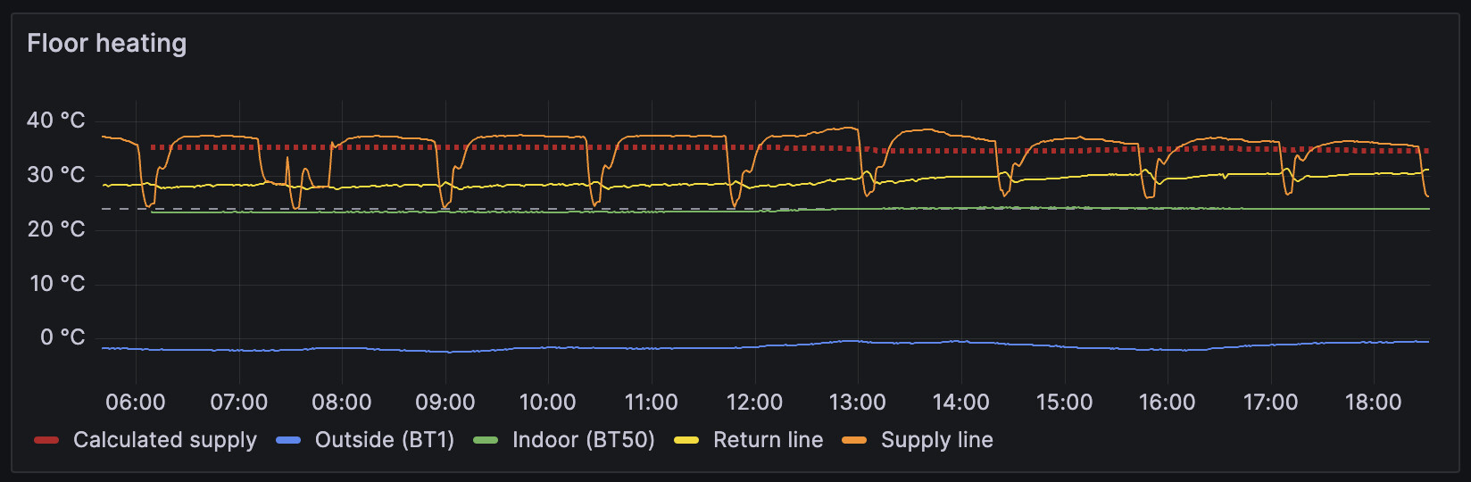

Jag har Nibe VVM S320 och S2125.
Genom Modbus över HTTP, hämtar jag ut massor med data som jag sen visar upp i Grafana.

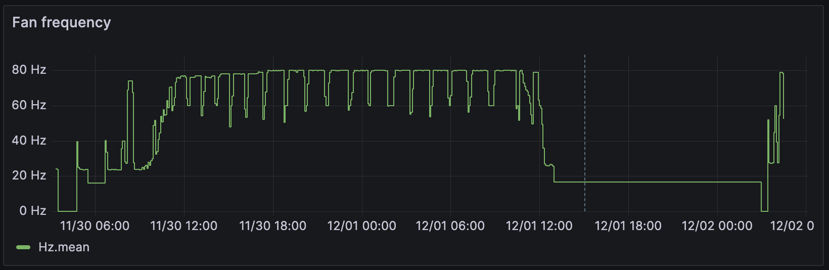

Min fråga är kring temperaturen på framledningstemperaturen (Supply line).
Jag fattar att den måste går ner när värmen leds ut i huset, men varför sker det inte lite mer jämt? Funkar det så att den bygger upp en massa med varmt vatten som den sen släpper ut på én gång eller är det helt enkelt bara att värmepumpen tar en paus på 10-15min värje timme som gör att grafen blir så hackig?

Är det milt ute kommer den att ta en paus med jämna mellanrum eftersom effektbehovet är lägre än inverterns lägsta effekt. Men sedan behöver den förmodligen också stanna och avfrosta utedelen med jämna mellanrum och den behöver också växla över och göra varmvatten under vissa perioder.
Det känns om att den borde kunde dra ner på effekten och undvika att stänga av.

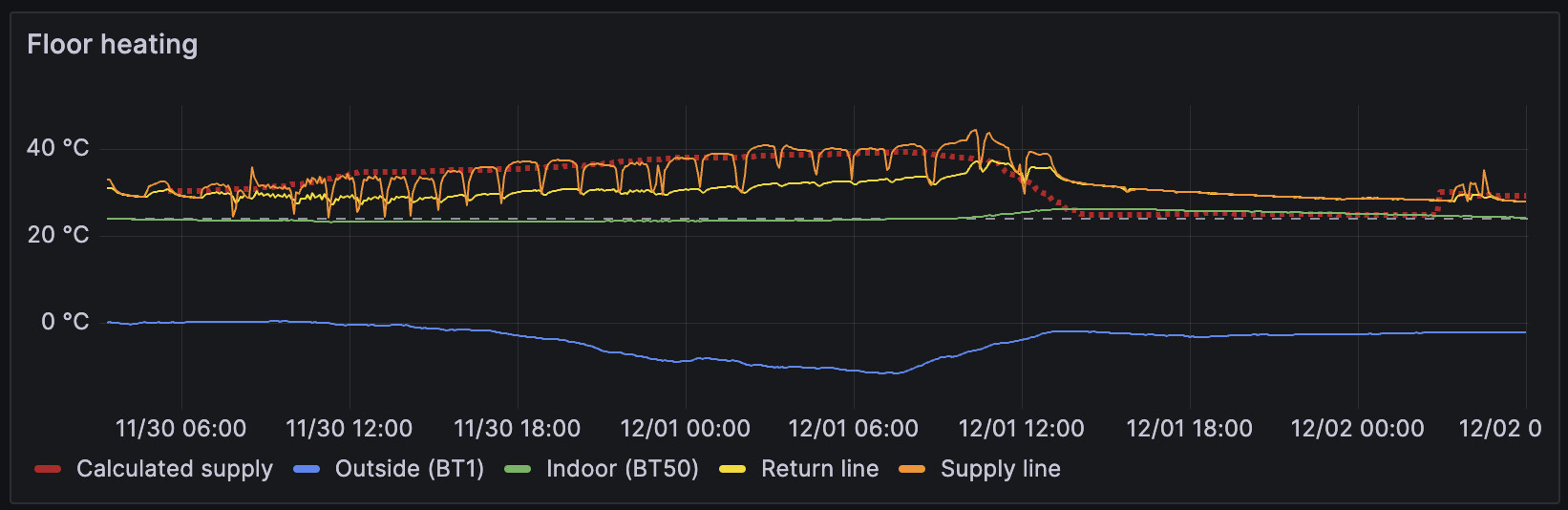

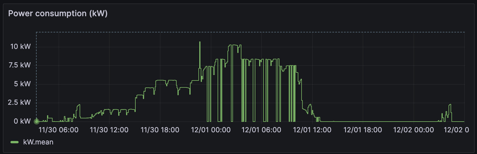

Pumpen är 8kW och denna dag hade vi -11 grader och pumpen gick till max effekt - men fortfarande samme mönster.
Även över 0 grader ser jag samma mönster och där borde det inte behövas avfrostning.
Jag är egentligen bara nyficken på hur det hänger ihop - värmepumpen fungerar perfekt!

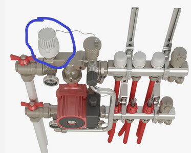

Det är inte så att du har en maxtemp begränsningstermostat på din golvvärmekrets som är satt på 38c ? Då kniper den ju av för att rädda golven när det blir för varmt och släpper fram när det svalnat lite.
Den röda "Calculated supply" linjen är värdet från kurvan för värje punkt.
Det händer omdelbart även om framlednigen är *under* den önskade framledningstemperatur enligt kurvan.

Vilken temperatur är din begränsningstermostat på golvvärmefördelaren satt på ?

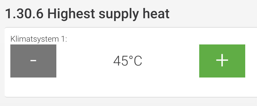

Har du ingen så skulle jag sänka framledningstemperaturen från 45c ner till ca 35c. Har du parkett/trä golv så brukar max rekommenderad yttemp från tillverkarna ligga på 28-30c. Över det så kan golvet bli för varmt och börja glipa, släppa lim etc.
Du har ju inte heller några radiatorer (?) så du behöver inte så hög temp ut från pannan. Detta kommer ge mycket bättre driftsförutsättningar för vpn då det ger bättre cop vid tillverkning av lägre temperaturer.
Då tror jag samtidigt du löser ditt problem, dvs som nu att ställdonen på fördelarna stänger flödet.

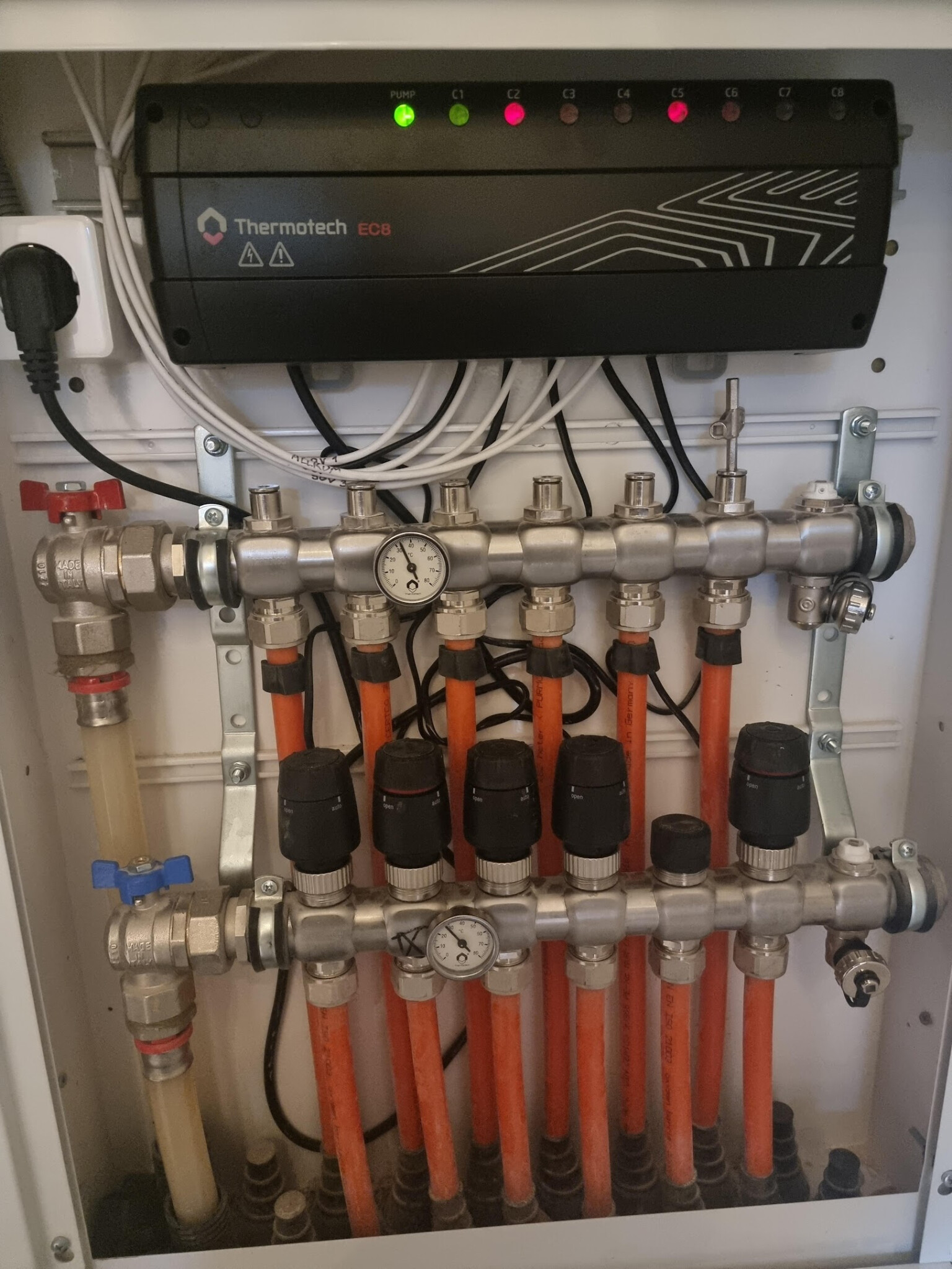

Det är en slinga utan ställdon, kan tänka mig att den är för bad/dusch. ta bort hatten och låt den vara helt öppen. Då fungerar den som en baypass och säkerställer ett flöde genom VP, får inte VP flöde så får den hicka och cirkpumpen säger upp sig om den går mot stopp.
Vi har trägolv och jag har upptäckt att golvet glipar och släpper på vissa ställen redan.
Jag testar direkt och återkommer när jag vet mer, men ovasett super god information som jag inte alls var klar över.

Enligt värmepumpen själv, är det inte tappvarmvatten som pågår under den tiden. Det händer bara ett fåtal gångar pr. dag och inte systematisk varje timme som detta mönster.
Om den desutom skickar restvärme till varmvattenberedaren under tiden när det inte direkt behövs i golvvärmen, det vet jag dock inte. Hade ju varit logiskt om den gjorde.
