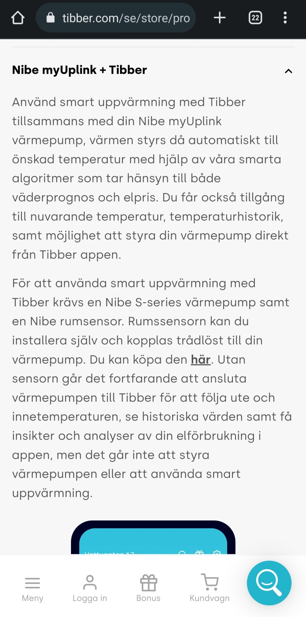

Tror även man måste ha en tempsensor inne om smart adaption skall fungera. Dvs att man kör på innetemp och inte på värmekurva i pannan.

Det var detta jag har läst på Tibber, men smart uppvärming och smart adaption kanske är olika saker?
  • Skärmdump av Tibbers webbsida som beskriver smart uppvärmning med Nibe myUplink i samarbete med Tibber.
Detta gäller för S-serien. Smart price adaption på F-serien fungerar inte på samma sätt. På S-serien har man nibe myUplink och på F-serien har man nibe uplink.
Smart price adaption är inbyggt i pumpen, Tibbers integration mot S-serien verkar vara en API-lösning som pratar direkt med pumpen (om jag tolkar det rätt)
