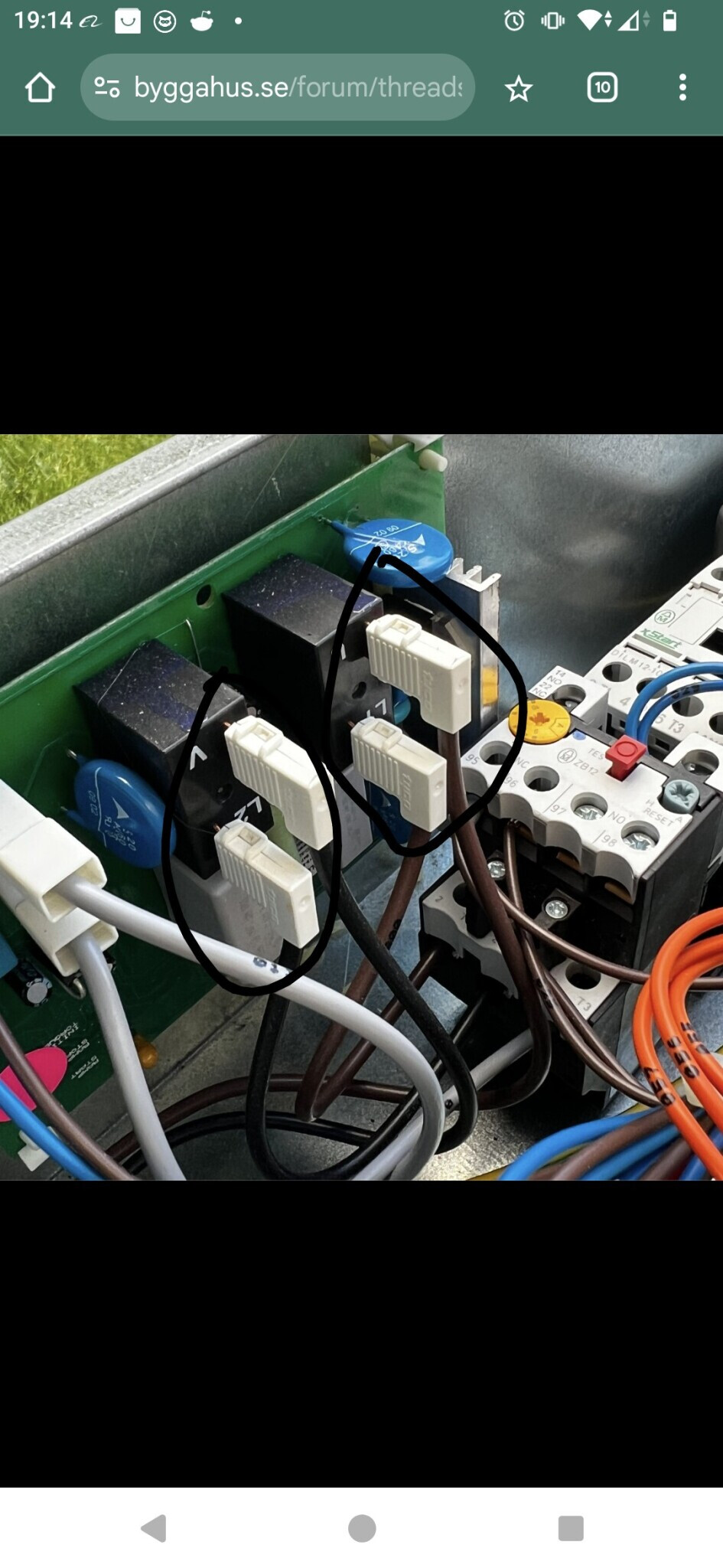

Någon som vet hur man provmäter mjukstartkortet resp kompressorn?? (3-fas kompressor).

Borde gå att Koppla förbi mjukstart kortet o se om kompressor lirar

Kapade nedan bild fån rn liaknde tråd. Fatatr jag rätt att jag koppalr ihop brun med brun, samt svart med svart med en kabelsnutt med flatstift i varje ända???

Precis, L3 (grå) bredvid måste med till kompressor också om den inte redan gör det
ok så tre som byglas helt enkelt:)
Kan vara så att L3 går direkt till kompressor men det ser man på kortet. Ha koll på märkningen (L1, L2, L3) på kortet och färg på kabel innan du testar
