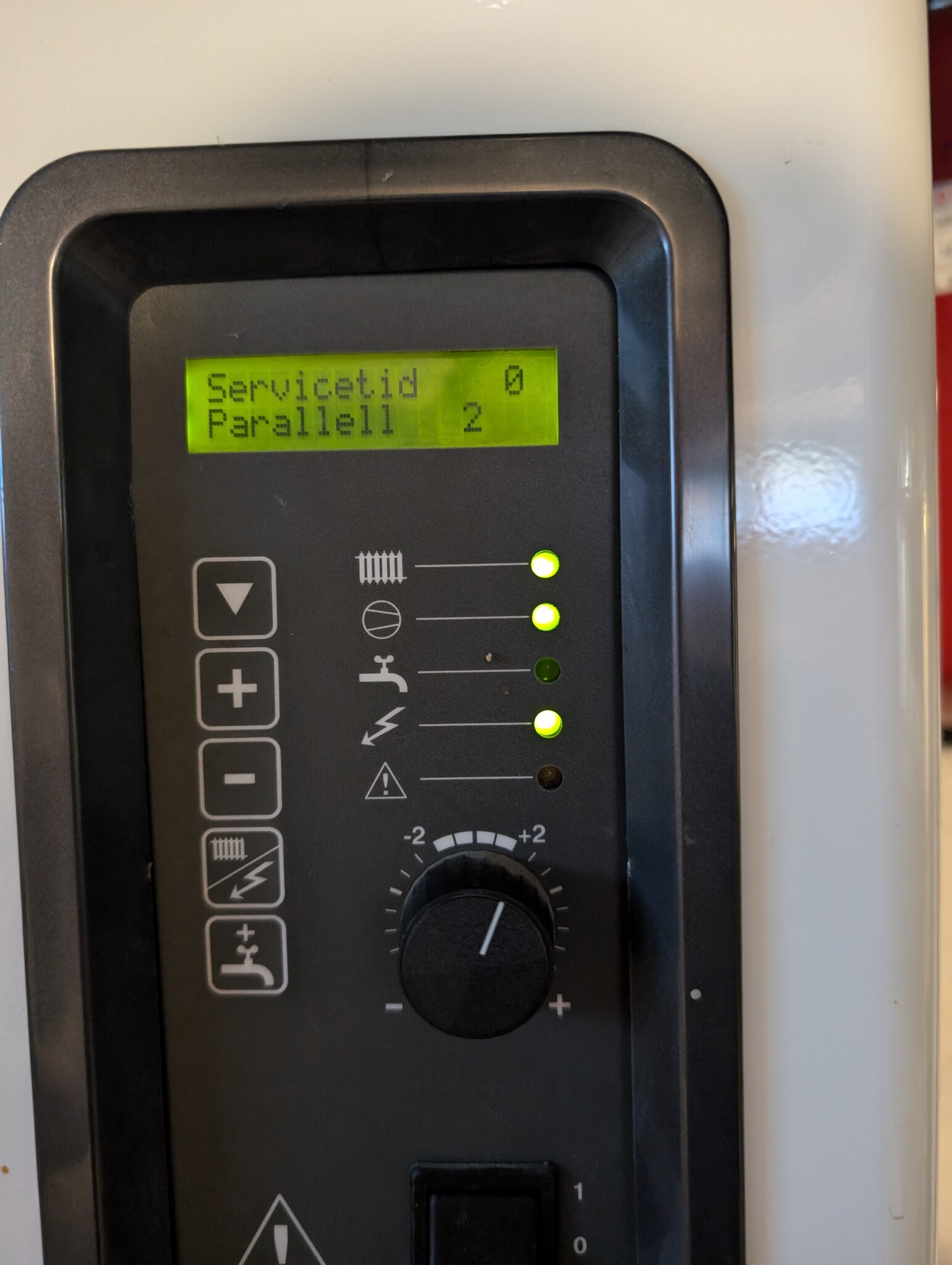

Släng ett öga på parallel(förflyttningen) i styren.
Visar den samma som du ställt vredet på ?
Ja, den verkade stämma
Display på en värmepump som visar "Servicetid 0" och "Parallell 2" med flera ikoner och lysande indikatorlampor.
T
Stämmer det även när du vider på ratten 🤔
Ja verkar så
Närbild på en köldmediepumpdisplay som visar servicetid och parallell status, med lysande indikatorlampor och justerbar temperaturkontroll.

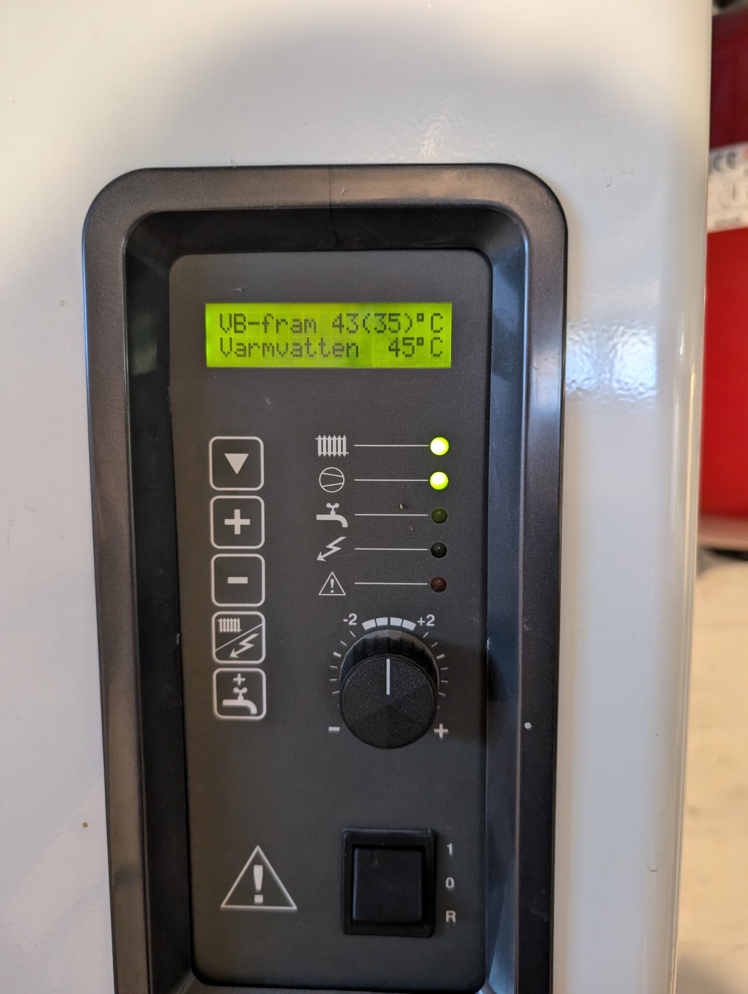

Statusen just nu är att jag har ett bra börvärde, kompressorn jobbar och elementen blir varma.
Display på värmepump som visar temperaturer på VB-fram som 43°C (börvärde 35°C) och Varmvatten 45°C.
Jag ska kika på en stund för att se om något har ändrats

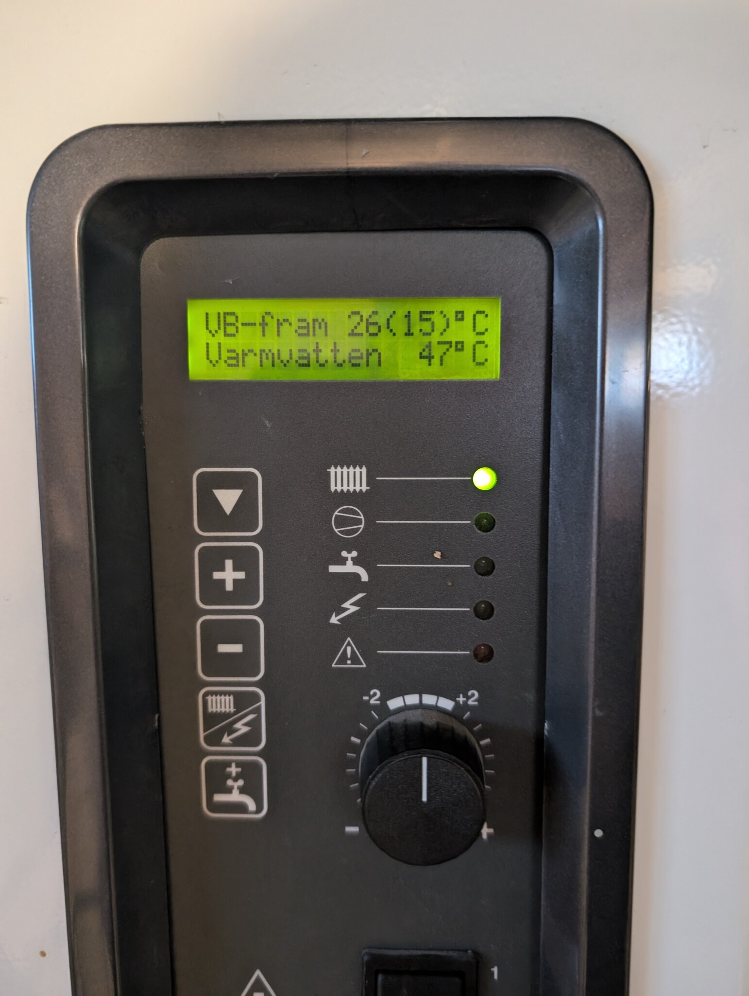

B Burngrove skrev:
Ja verkar så
Nu ser det ut så här..
Digital display på en analogen enhet visar VB-fram 26(15)°C och Varmvatten 47°C, vilket tyder på en oklar avvikelse i systemet.
Mycket märkligt.. får vänta på teknikern och se vad dom säger.

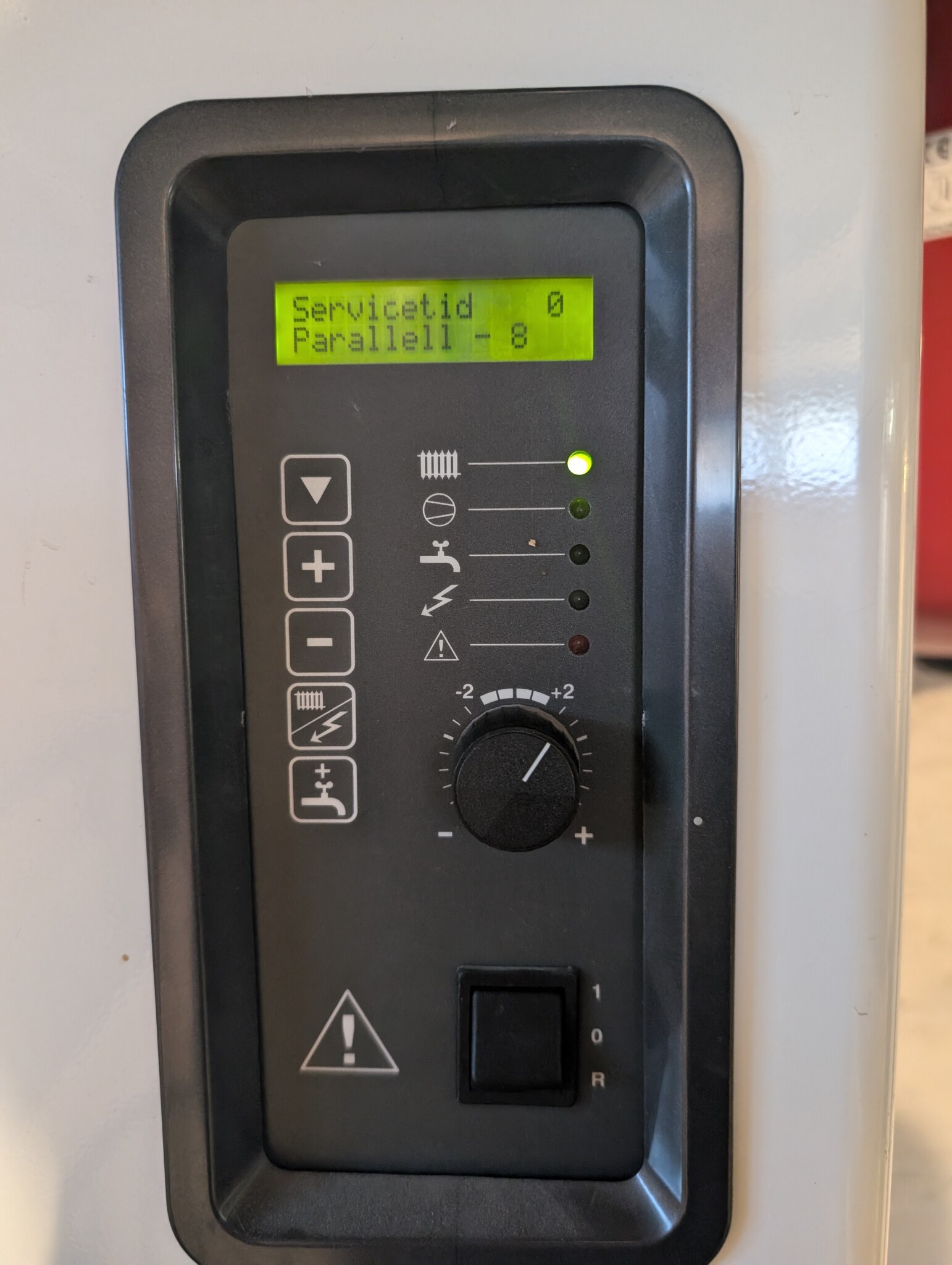

T
Visar parallelförskjutningen fortfarande rätt?🤔
Nej, nu har den faktiskt ballat ur!
Kontrollpanelens skärm visar servicetid och förskjutning, med -8 parallell förskjutning indikerad.
Spännande. -8 i förskjutning skulle ju kunna förklara det låga börvärdet. Då är ju frågan hur man korrigerar detta?
T
Man byter centralenheten (Artnr: 718221) eller så får man försöka byta potentiometeren på kortet 🙃
