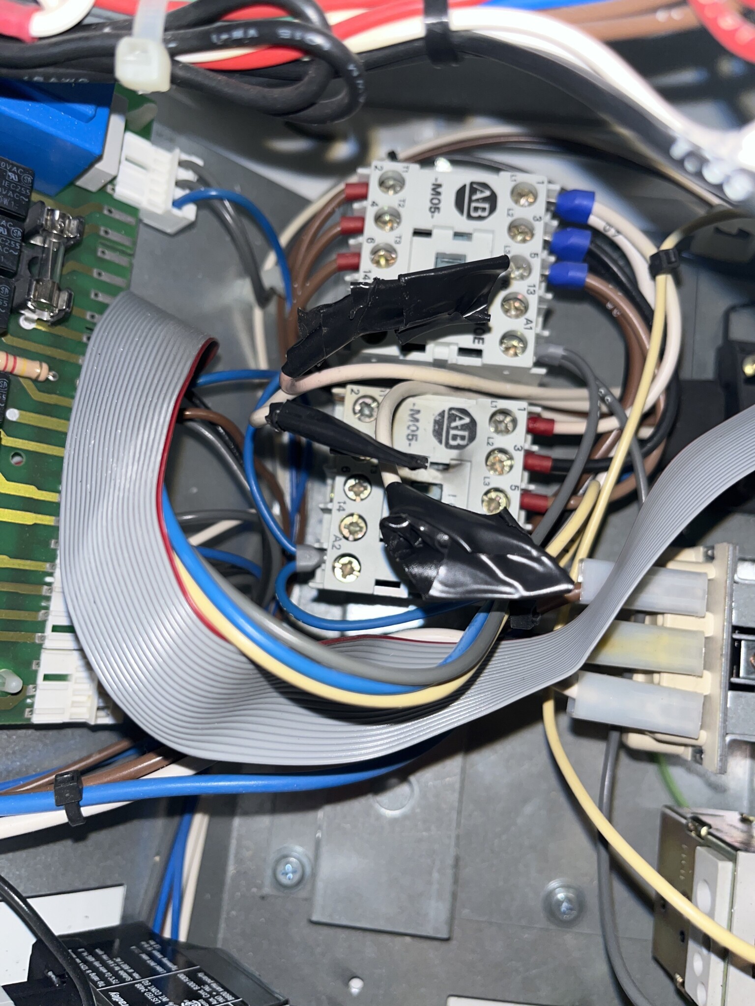

Nibe fighter 1110 - varför kör den så varmt vid 20 grader ute?
För att få värmen ur världen med lite automatik, så kopplar du loss 2, 4 ,6 på den kontaktorn som är bränd/fast och lite tejp på tamparna,samt ser till att dom hänger i luften,då är den patrondelen bortkopplad, oavsett omden ligger till eller inte. En ny kontaktor kostar inte många kronor och det behöver inte vara en Nibe. Duger med en som klarar 20 amp, Det är 230V spole på dom.

@jonaserik kan jag peta läget på den brända kontakten till 0, gör det någon skillnad? Borde iaf inte vara risky, right?

Blir nog svårt att få till något med att peta. Normalt så med kontaktorer som säger upp sig , är att spolen i den sväller eller att kontakterna i den bränner ( kallas klistara ) ihop under årens lopp. Bara byte som gäller.
Så för att komma förbi dit problem just nu, är att som jag skrev, att koppla loss tamparna på 2 . 4 . 6 på den kontaktorn som visar till.

Sådär, jag hittade säkerhetsbrytaren och kopplade loss 2-4-6 på den brända kontaktorn. Hojta om jag löst sladdarna galet, vill ju inte skapa nya problem nu…J jonaserik skrev:Blir nog svårt att få till något med att peta. Normalt så med kontaktorer som säger upp sig , är att spolen i den sväller eller att kontakterna i den bränner ( kallas klistara ) ihop under årens lopp. Bara byte som gäller.

Det får nog ändå bli att ta in ett proffs i sommar som får byta kontaktorn, serva pumpen och se över växelventilen.
