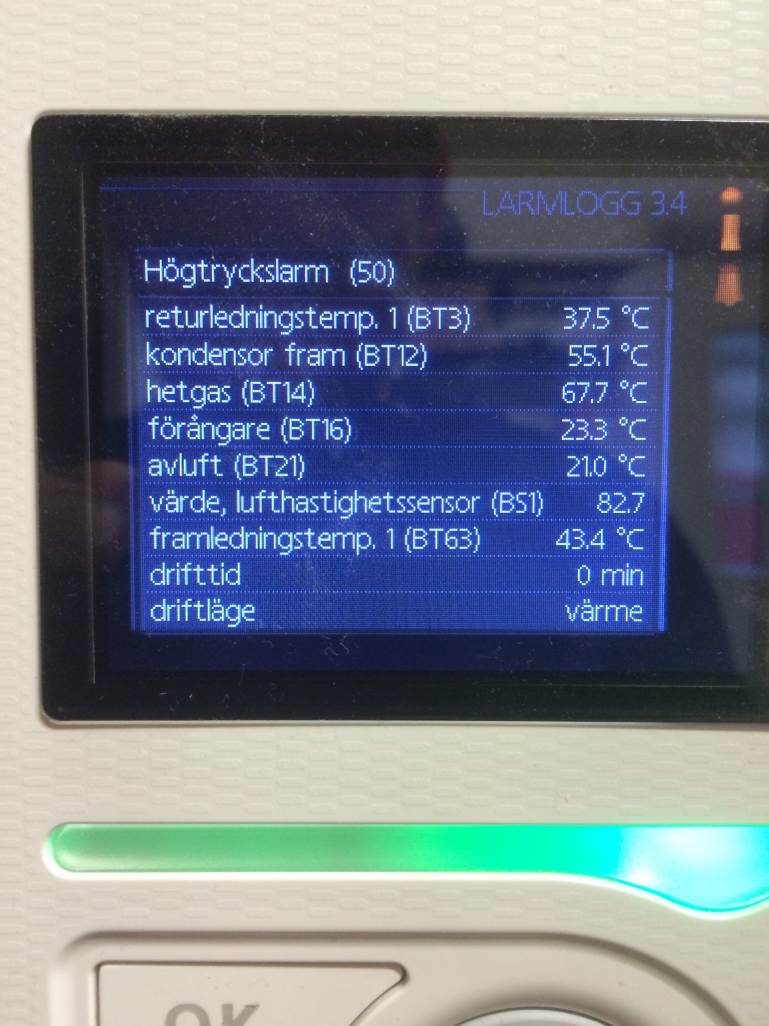

Min Nibe 750 gav felmeddelande "Högtryckslarm 50" idag.
Bara sambon hemma som ringde mej på jobbet. Varmt som fan, 25gr i huset, sa hon. Bad hon stänga av pumpen tills jag kom hem.
Hemma 5 Tim senare. Tänkte att lika bra att göra halvårskollen när den ändå var avstängd. Mycke skit i filtret. Bytte filtret typ i maj. Dammsugade det och luftade dom 4 nipplarna. Fyllde på lite vatten till 1bars tryck och drog igång den.
Nu har den gått i 3tim utan nåt nytt larm.
Nån som kan förklara vad som var orsaken till den höga tempen och larmet??
Kan det vara att filtret var igensatt och pumpen "svettades" eller nåt?
Bifogar bild på larmloggen.

Ok. Och vad beror det på? Och vad gör man åt det?
Golvvärme. Nä behöver ingen direkt värme just nu. Men det blev ju rejält varmt av nån anledning idag. Kände för nån dag sen att det verkade varmare än normalt inne. Men inte kollade jag på pannan då.
Så jag vet ej vad framledningstempen brukar ligga på.
Igår morse kröp det ju ner till 2.5gr utetemp här. Kan det va den temp sänkningen som fått pannan att reagera på nåt konstigt vis??

Ja, den kan ju ha startat värmedrift för att det blev kallt ute på natten. Men kolla värmekurvan, så inte den står för högt. Har du termostater till golvvärmen?
Högtryckslarm beror oftast på att vp inte kan göra sig av med producerad värme
Rumstermostater ja. Dom står på i princip samma året runt. Mot "pricken".lordi skrev:
Du menar att dom skulle vara stängda så det stryper flödet eller?
Var runt 0gr ute inatt så får se hur den reagerar på det.
Japp, om de står på pricken, så skulle jag gissa på att de står på ca 20 grader. Är det varmare inne så stängs ventilerna. Går vp då in och försöker värma så blir det så att säga tvärstopp och du får högtryckslarm.
Värmekurvan skall vara såpass lågt ställd, så att i princip alla ställdon till golvärmen är öppna. Då får du ett större flöde och vp mår bättre.

Ok. Då ska jag kanske ställa rumstermostaterna på Max och så sköter vp regleringen?lordi skrev:Japp, om de står på pricken, så skulle jag gissa på att de står på ca 20 grader. Är det varmare inne så stängs ventilerna. Går vp då in och försöker värma så blir det så att säga tvärstopp och du får högtryckslarm.

Kollade igår på inställningen av min framledningstemp. Den stod på 25. Sänkte den till 20. Var det ett steg i rätt riktning?

Ja, alltså, om du har inomhusgivare och ställt in 25 grader, då har du problemet där.
Gör så här, öppna alla rumstermostater på max, och sänk på vp tills du har en lagom temp. Sen kan du vrida ner rumstermostaterna igen. Men de MÅSTE stå några grader över vad som är inställt på vp.

I meny 1.1 ställer du innetemp. Hade du den inställd på 25 grader, så vill vp hålla den tempen. Sänk den till 21 eller vad du nu önskar för innetemp.
Min framledning, betyder att vp alltid skickar ut minst det inställda värdet. Detta värde bör stå på ca 20 grader om du inte har några utrymmen som skall värmas på sommaren, typ källare eller dyl.

Max framledning ställer du i servicemenyn. När du är i huvudmenyn, så håller du bakåtknappen inne tills servicemenyn dyker upp (tror det är 5 sek eller ngt) Sen hittar du det i meny 5.1.2. Bör stå på max 40-45 grader, lite beroende på vad du har för golv.
