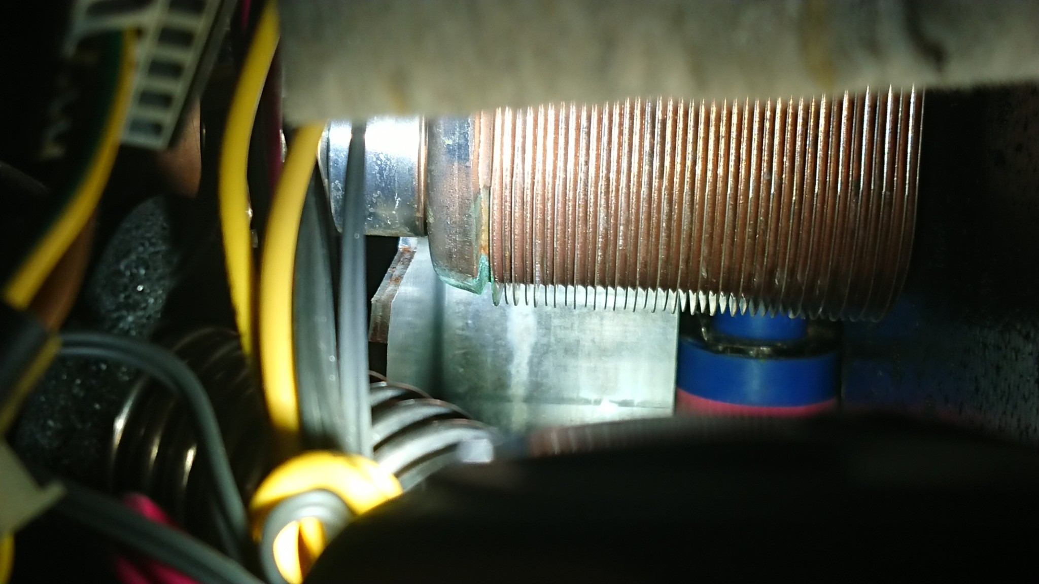

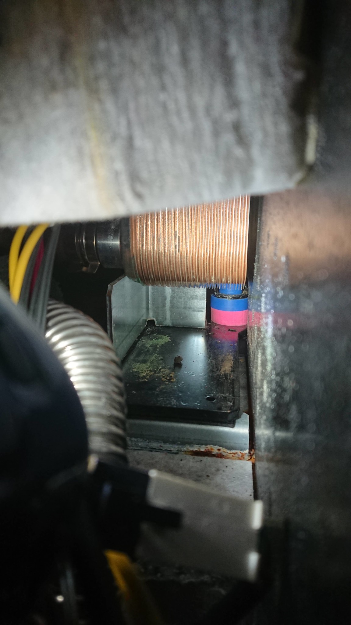

Misstänker att min Nibe f750 har dåligt med kylmedium och undrar utifall någon här vet om kondensorn brukar se lite ärgad ut efter 11 års drift eller om det är ett tecken på att det läckt ut gas?
Det brukar oftast inte synas utåt. Varför misstänker du att den läcker?

Upplever att effekten inte är lika bra som förra året. Kompressorn verkar inte gå högre än upp till 50 Hz samtidigt som avluften (BT21) ofta är flera plussgrader trots att förångaren (BT16) kryper ner mot 8-10 minusgrader.

Någon tipsade mig om att man skall titta på hur temperaturen på kondensor fram (BT12) förhåller sig till kondensor retur (BT3) och att skillnaden mellan dessa säger en del om hur pass bra kompressorn arbetar. I mitt fall så ligger den på ca. 2,5 grader (31,6-29,3). Är det bra/dåligt eller säger det ingenting?
