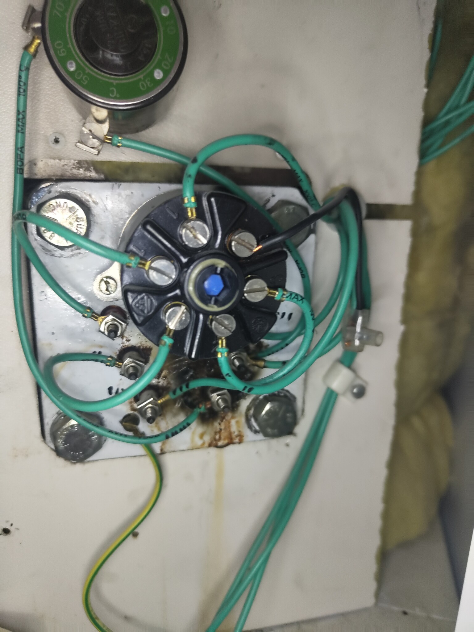

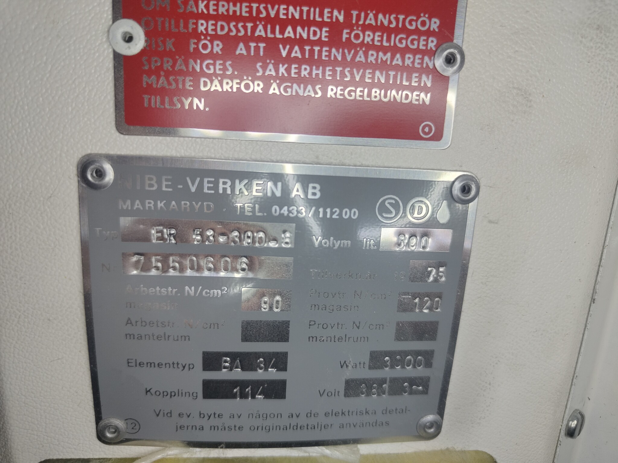

Nu har min Nibe börjat slå ut jordfelsbrytaren.
Min gissning är att det kan vara elpatronen men har som sagt ingen aning.
Hittade den här på nätet:
https://www.rinkabyror.se/artikel/nibe-elpatron-ba-34/
Är det värt att prova? Går det att verifiera innan jag slänger ut 2000kr?
Väldigt tacksam för all hjälp.
Ja, du kan slänga ut 6000 kronor och köpa en läckströmstång så att du inte kastar 2000 kronor i sjön ;)
Med lite tur kanske det går att ohmmäta elpatronen med en multimeter och konstatera ett läckage mot jord.

Koppla ur elpatron och sätt igång pannan och se om jfb löser ut
