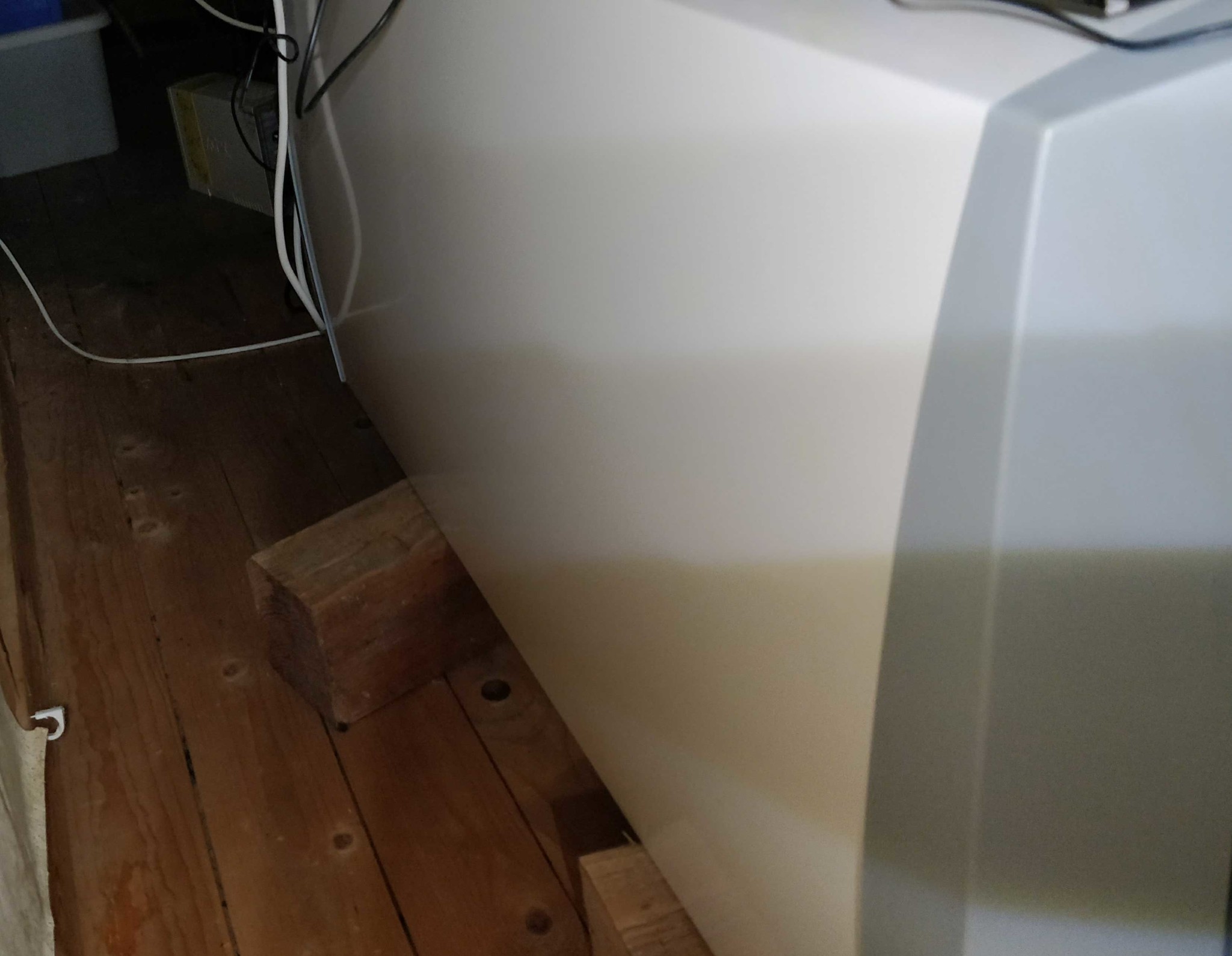

L Liteavvarje skrev:
Kanske första bilden är feltolkad av mig , så den ligger på rygg
Första bilden är snedställd, jo beredaren ligger på rygg med lutning baksida nedåt. Monterad av VVS montör. Dock har en annan montör fått stuva om ledningarna, före beredaren, då jag innan hade en gammal vedeldad varmvattentank före beredaren. Jäklar, vilket arbete att få ur den bjässen men den började läcka och putsade ut vatten till övertrycks-röret från expansionskärlet. Vaknade en morgon och undrade varför det droppade från takrännorna när det inte hade regnat på evigheten :)

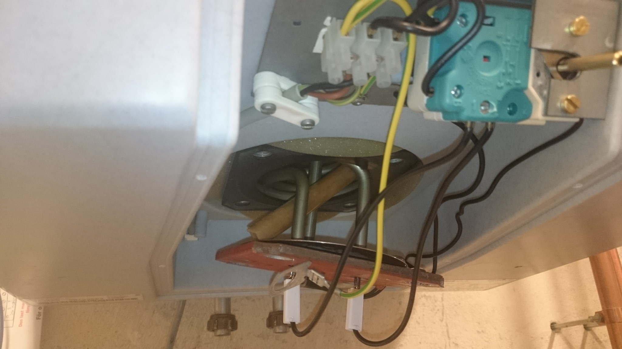

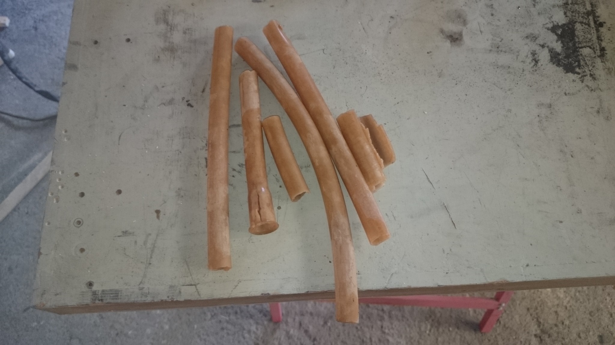

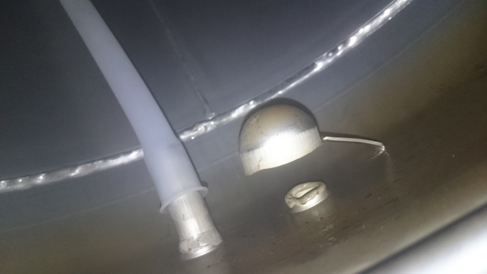

Är ev samma fel som jag råkade ut för på min rostfria Nibe. Det sitter ett PEX rör inne i beredaren för att vattnet som tappas ur beredaren ska tas från toppen. Denna slang var det skrot av, helt uttorkad och sönderdelad i småbitar. Blev först lurad av en "tekniker" på Nibe att renovera blandningsventilen för det var det enda som kunde gå sönder på dom här, det fungerade såklart inte och när jag ringde tillbaka till Nibe för att höra om det ev fanns olika renoveringkit fick jag prata med en tjej på reservdelsförsäljningen som direkt sa att slangen var trasig/lossnat. Väldigt vanligt fel enligt henne och kostade runt 150kr. Köpte även en ny packning men det var helt onödigt för det satt en riktig flänspackning av gummi som går att återanvända.
Nya slangen är så lång att man får placera änden mot toppen/framkant och sen vränga fast den på rörstumpen, då hamnar änden alltid högst upp i behållaren oavsett den monteras hängande eller liggande på rygg. "Koppen" som sitter insvetsad är för att inte kallvattnet ska strömma rakt upp och störa skiktningen men när nu slangen var trasig strömmade kallvattnet direkt ut genom varmvattenuttaget när man öppnade kranen.
Lägger upp lite bilder hur det såg ut som när jag lossade elpatronen, resterna av slangen och hur det ser ut inne i beredaren med nya slangen på plats. Internt i en varmvattenberedare med elektriska ledningar, element och uttorkad PEX-slang som är under reparation.
Trasiga och uttorkade PEX-rördelar på ett bord, utbytta från en Nibe-varmvattenberedare.
Interiör av en varmvattenberedare med nytt PEX-rör och insvetsad "kopp".

Monterade in den runt 2002-2003 och det här hände för två år sedan ungefär.
Man märker det på att det kommer varmvatten i några sekunder och sen blir det ganska fort ljummet. Värt att i det skedet lossa patronen och kolla innan man lägger ut flera hundra på renoveringskit i onödan.
