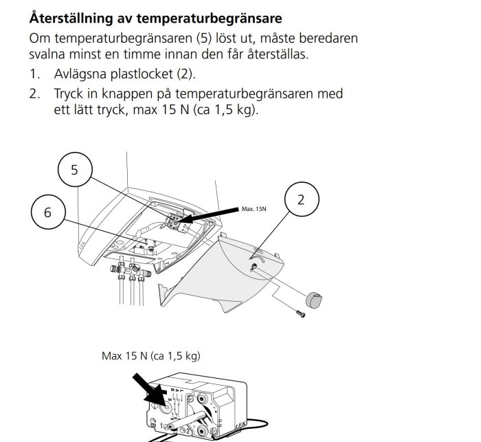

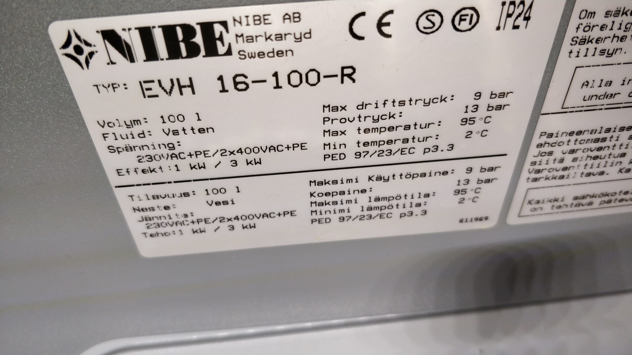

Har en NIBE EMINENT som fungerat bra men nu plötsligt är vattnet inte tillräckligt varmt och drar man ner på flödet i kranen blir det kallt. Vad tror ni, är det blandningsventilen. Har beredaren liggande och då rekommenderar de att tömma beredaren. Eller är det så enkelt att man bara behöver göra en "Återställning av temperaturbegränsare" enligt första bilden.
Illustration av återställningsprocess för temperaturbegränsare på en NIBE EMINENT varmvattenberedare.

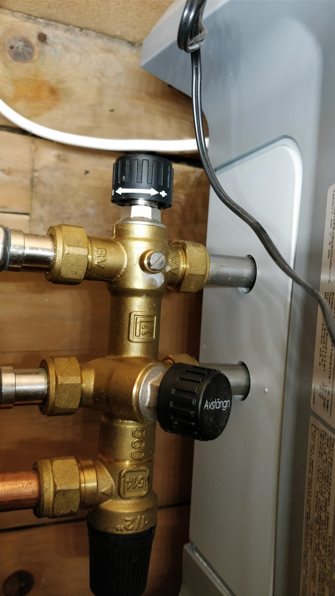

Rörsystem med blandningsventil nära en varmvattenberedare, märkt med justerbara ventiler och synliga märkningar.

Andra bilden: Röret ut till blandningsventilen är varmt. Från "paketet", och ut, också varmt men inte lika mycket"
Tredje bilden: EVH 16-100-R heter den och tror mig minnas att det är den rostfria varianten. Står 2007 och visserligen går åren snabbt när man blir äldre men tror den monterades in för 5 år sedan.

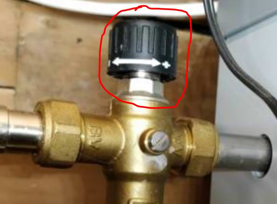

Om det kommer varmt vatten från beredaren så har iallafall inte överhettningsskyddet löst ut. Troligen är det blandningsventilen som spökar. Testa att vrida temperaturvredet mellan ändlägena några gånger och se om den kommer igång.
Ska testat - hoppas man slipper byta eller ta bort. Om jag förstår det rätt betyder + varmare och - kallare. Alltså varmare ju längre ut man skruvar vredet.

Blev inte bättre så får investera i de 600 kr en ny instats kostar, om det nu inte räcker att ta bort den och plugga igen ändan där vredet sitter.
600 låter dyrt för insatsen. Ett komplett ventilpaket kostar inte så mycket mer. Iofs lite mer jobb eftersom man förmodligen behöver justera rördragningen lite...
Ex (behöver kompletteras med säkerhetsventil):
[länk]
Var denna jag kollade på: http://www.vvsobadrum.se/reservdela...e/nibe/lk-688-reservdelssats-blandningsventil men om jag tar ut allt det på bilden blir det endast kallvatten då eller går det plugga på något vis? 60 grader i kranen är ju inga problem om man inte har barn hemma.
Den här kanske passar din modell?
[länk]
Tar du ut insatsen så blir det nog bara kallvatten.
Tar och beställer en sådan.

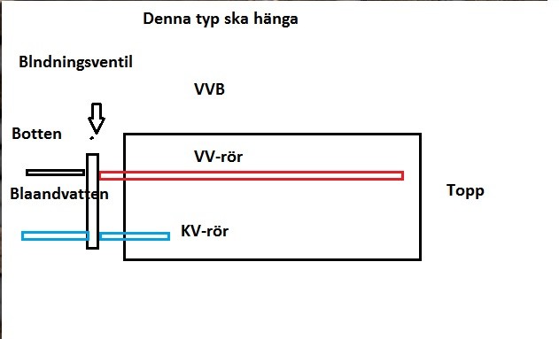

Är bilden på tvären eller , den beredaren ska normalt hänga , då VV är varmast överst i beredaren och tar därifrån , ligger den ner så finns det bara hälften av VV och en inbblandning av KV kommer till stånd
PS du sa liggande , inte bra kan bli VV men inga mängder , se skiss
Edit du kan ha fått luft i den övre delen , då el-patron kokar ur syret och det lyfter till överdelen , då får du ingen VV
  • Skiss av vattenberedare med rör och text som indikerar att beredaren ska hängas vertikalt för effektiv drift.

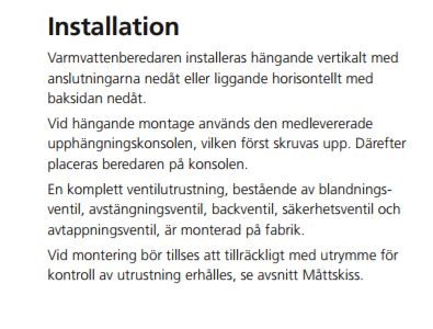

Nibes beredare är gjord för att kunna monteras liggande.
L
  • Skärmdump ur installationsinstruktion för varmvattenberedare med text om montering.
L
Ja ligga men horrisentalt och inte på tvären
Inte enligt det här www.nibe.se/nibedocuments/14091/639128-3.pdf
Det står ju att den kan monteras horisontellt.
