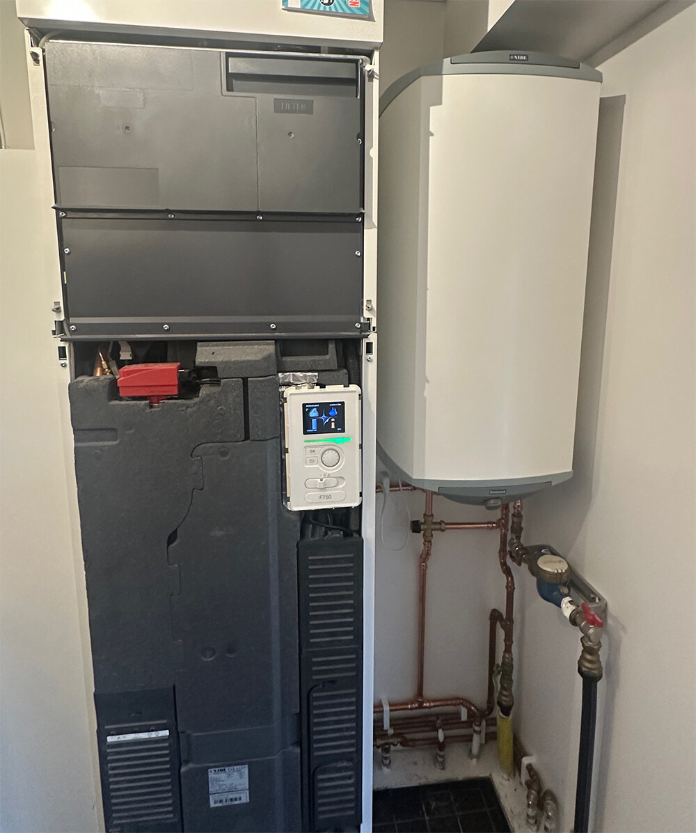

Nu är vvb på plats! Nibe 100L. Hoppas det ska räcka nu 😅
Nya Nibe 100L varmvattenberedare installerad i ett hem, färdig att användas.

Men hur är det kopplat med rören, ser lite lustig ut. Ett par bilder från lite till vänster under VVB är bara. Är VVB i serie med VP:s VV . Vem har kopplat in den.
P
En professionell och värenommerad firma. Yes, i serie får man väl anta eftersom vattnet måste cirkulera genom bägge.
Rören under längst ner såg ut så från början sedan huset byggdes.
OK tänker mer på hur röret från vattenmätaren går. går det förbi VVB på sidan om då. Troligtvis för det finns bara två rör in/ut på en VVB. VV-blandvatten från VVB är kopplat på ett rör nertill. Kan du ta en bild och förklara eller rita på bilden vilken väg du tror att VV går. Ser mera ut som att VVB är före VP, men kan tänka fel, när man inte är på plats.
Jag kan inte svara på något av detta då jag saknar kunskapen, men jag vore otroligt förvånad om de skulle ha gjort en så grov miss med tanke på att det rör sig om en populär firma med goda omdömen. Men vad vet jag. Allt är väl möjligt.
Som jag fick förklarat för mig så går kallvatten in till pumpen som värmer vattnet, sedan skickas varmvatten ut till vvb där varmvattnet lagras och hålls varm med en elpatron.
OM det nu vore felkopplat, hur skulle jag märka det?

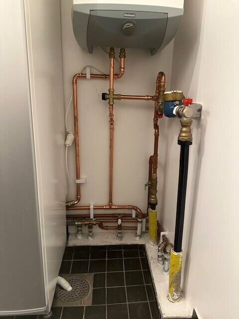

Så här ser det ut...
Väggmonterad varmvattenberedare med kopparrör och isolerade rör i ett hörn vid en golvbrunn, visar installation i ett hem.

Nu syns det bättre. Och då är det rätt om svaret från dom var så. Billigaste energin i VP och spets från VVB. Du kan prova med att ha VP som den är för VV och ställa termostaten på VVB till ca 60 C , lika med den svarta ratten till vänster under VVB,som är en blandningsventil för VV ut max 55 C. Men den delen kan ta ett tag att få till bra. Blir ett par vändor och prova. Nu får du VV så det räcker. Lycka till.
"Spets" är just den termen de använde. VVB fungerar som spets. Den svarta ratten förklarade dom att jag kan justera hur mycket kallvatten blandas ut (om jag förstod rätt) om man tycker att det blir för varmt. Man kan hålla på och justera temperatur manuellt på det sättet.
