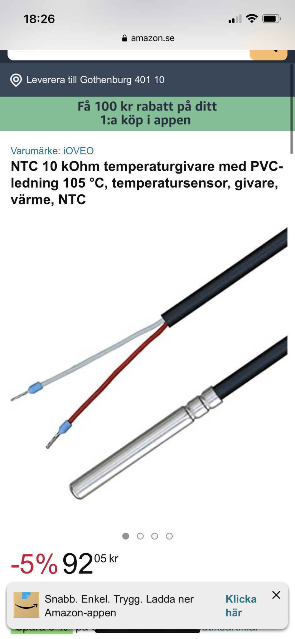

Själva komponenten med två kablar är likadan med samma resistanskurva.
Kan du snälla visa med en bild?
G
Du kan googla NTC 10k
Komponenten kan vara kapslad på olika sätt, rätt ofta i små rör men kan vara helt okapslade, som inne i Nibes plastlådor men det spelar ingen roll.
Är det en sån som har kommit bort för mig ?
  • NTC 10 kOhm temperatursensor med ledningar och metallgivare.
G
Skulle säkert funka

Är det inte bättre du höjer mintempen tillfälligt och köper original från tex JS energi?
Jag kan inte Garantera att din pump ska ha exakt den länkade eller NTC 10k men är pumpen inte så gammal så är det NTC 10k det brukar vara. Förr hade Nibe en annan "givare" med andra värden vid andra temperaturer. Kolla gärna med JS på måndag.
