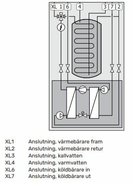

De sitter på själva cirkulationspumpen vid dess el-box. Bifogar en schematisk bild över S1255 och då ser man att värmebärarpumpen sitter nere till vänster.
Edit: GP1 är istället den högra cirkulationspumpen. Ser inte ut som på schemabilden i verkligheten.
Tack för informationen. Fick svar från rörmokaren som installerat pumpen att han kommer redan imorgon. Så jag avvaktar till dess och ser till att det blir testat då.
