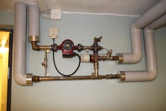

Ja så här ser det ut i dag, det sitter en radiatorventil på slingan, men den stryper väl bara flödet va??

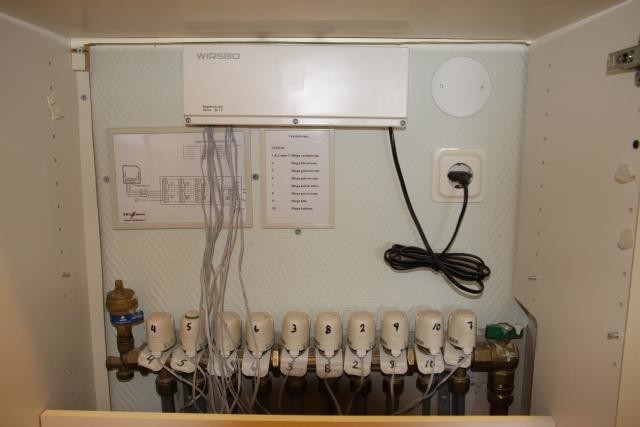

Med tanke på bilden ovan...
- Men har du inte lite mer?
- För det är väl inte bara ett enda rum som du har golvvärme i?
PS. Det på bilden, tror jag, ser till så att golvvärmevattnet aldrig går över en viss temperatur.
jag antog at det var golvvärme i flera rum, men som du säger så finns ju inga golv värme termostater ??? eller ens fördelare??? måste helt klart finnas mer, om det nu inte är ett enda rum vi pratar om.

men med det system du har idag ken du inte ha alla termostater öppna, du måste ha termostatstyrning.
det är ju det som är finesen med din pump, att du kan köra med öppna termostater trots att du har radiatorer i samma system.
som det är nu så begränsar ju termostaten i första bilden tempraturen, så om du kör utan termostater så får du samma tempratur på golvet oavett utomhus tempratur (pumpens utomhus givare kan inte påverka tmpraturen på din golv värme slinga)
