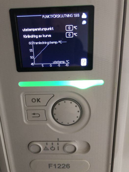

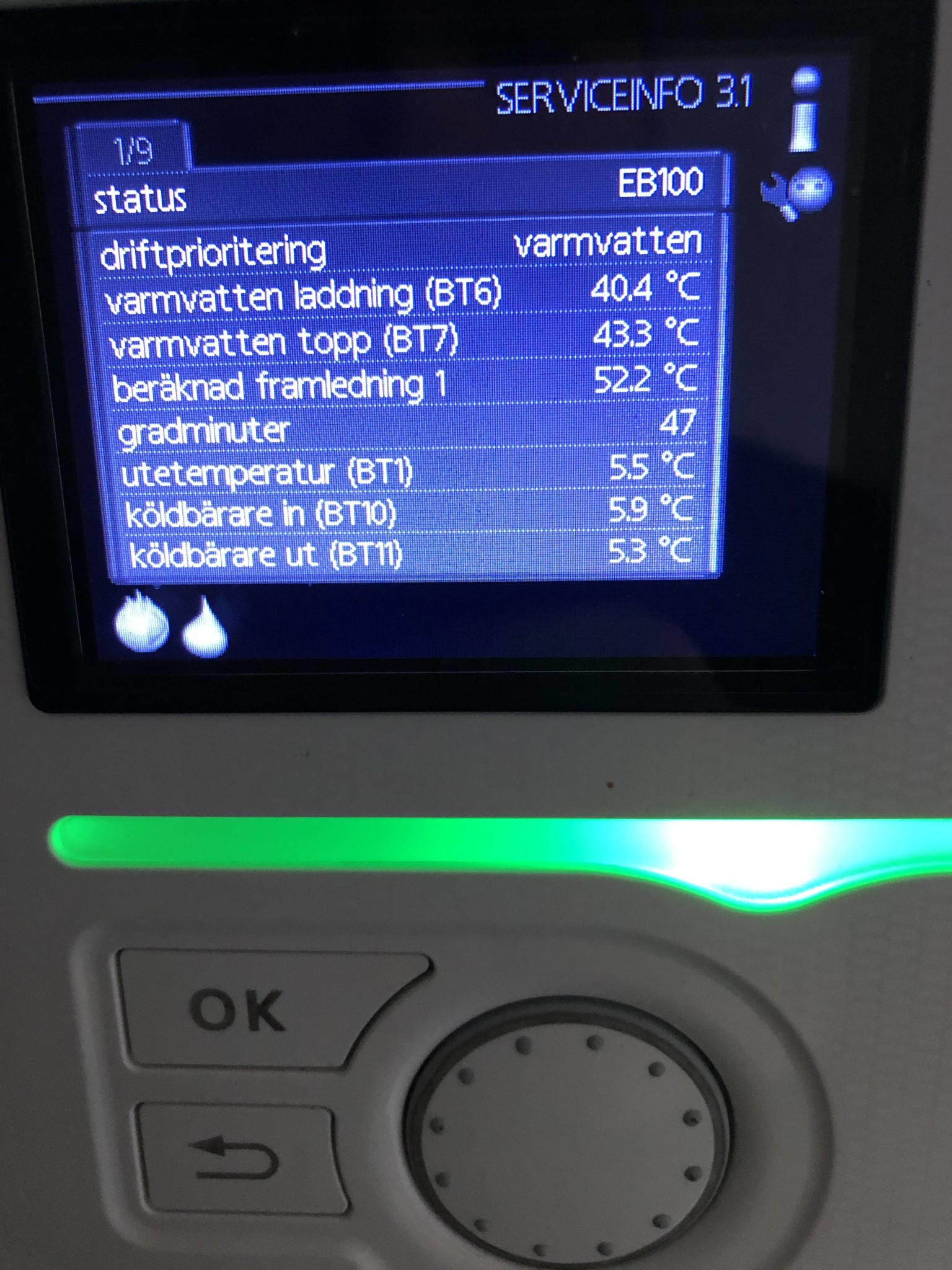

Mitt problem är följande: VP går för fullt och värmer varmvattnet nästan hela tiden. Den ska ju egentligen skifta över till att värma huset efter 30 minuter. Men den hoppar inte över till att värma huset, utan fortsätter att värma varmvatten. Ibland går det över till att värma huset , men väldigt sällan. Nu har värmen varit av i nästan 48 timmar.
min fråga: man man manuellt välja så att värme prioriteras före varmvatten? Eller, hur gör jag så att VP börjar producera värme till huset?? Skickar med några bilar på menyn också. Tacksam för era synpunkter.

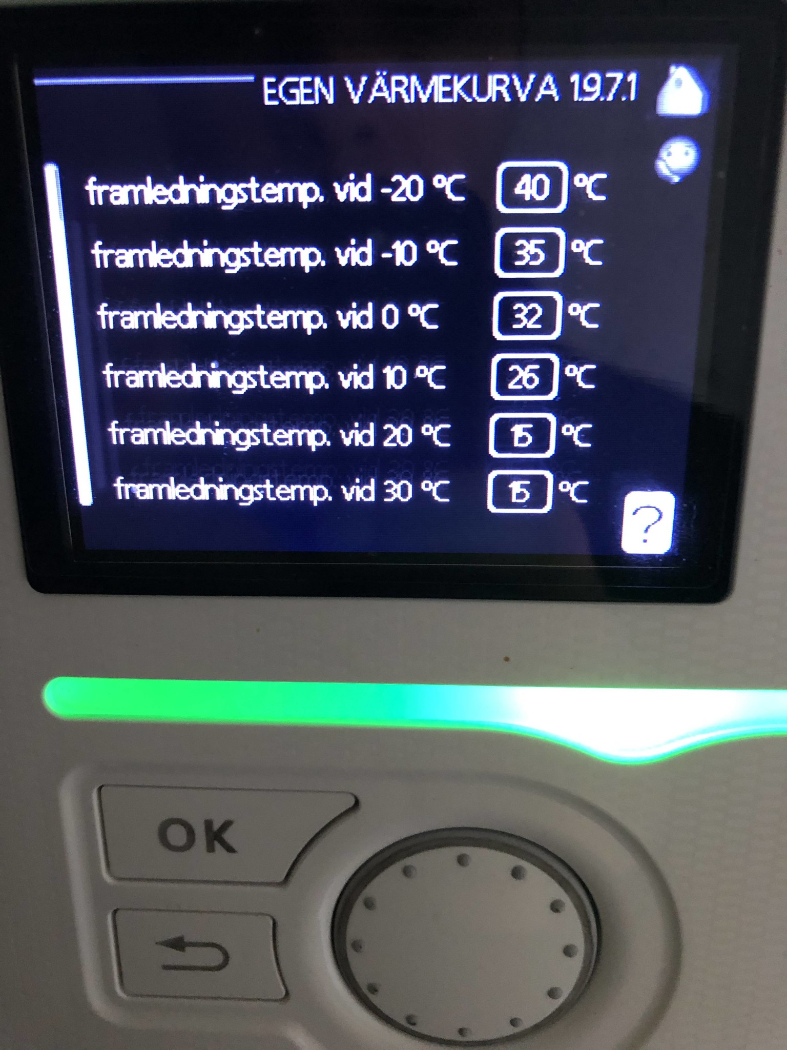

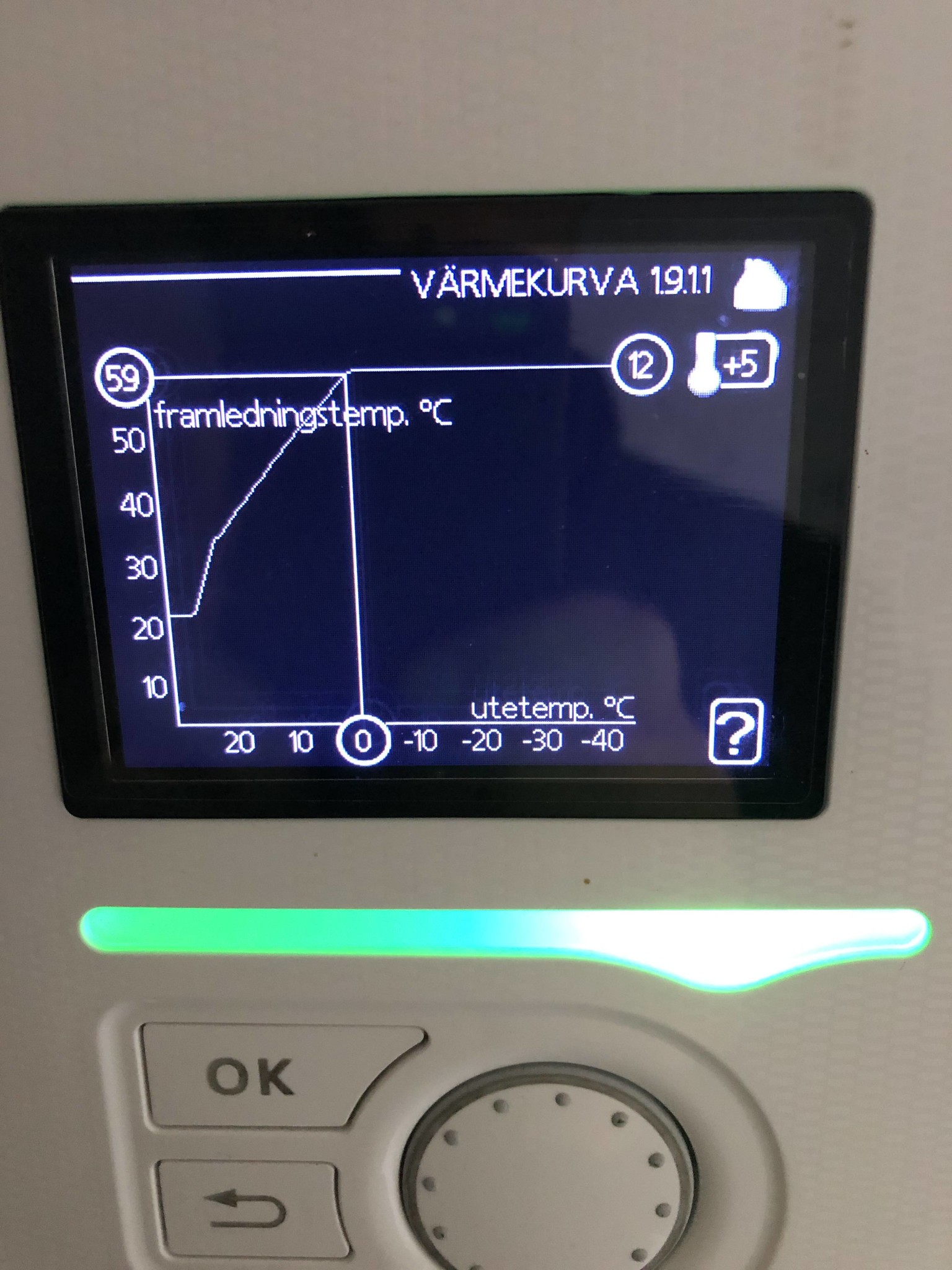

Ja, värmepumpen är för liten. 6 kw skulle ju bara vara för att värma vv för fyra lägenheter. Nu är det ju plusgrader ute men hur har kåken värmts när kvicksilvret varit på minussidan. Det blir ju inte att vv behövs att värma mindre då..... Dessutom så är ju kurvlutningen åt skogen då du behöver skicka ut 59 grader på elementen vid nollgradit ute...

Frågade hyresgästerna om detta. De sa att den tidigare ägaren skruvat upp värmen till Max , finns ju en skala från 1-10 under menyn inomhusklimat. Den har tidigare varit på 10. Detta gjorde att elementen blev stekheta och de istället behövde öppna fönster osv. Men å andra sidan hade de inte tillräckligt med varmvatten när de duschade osv. Något tips på åtgärd?

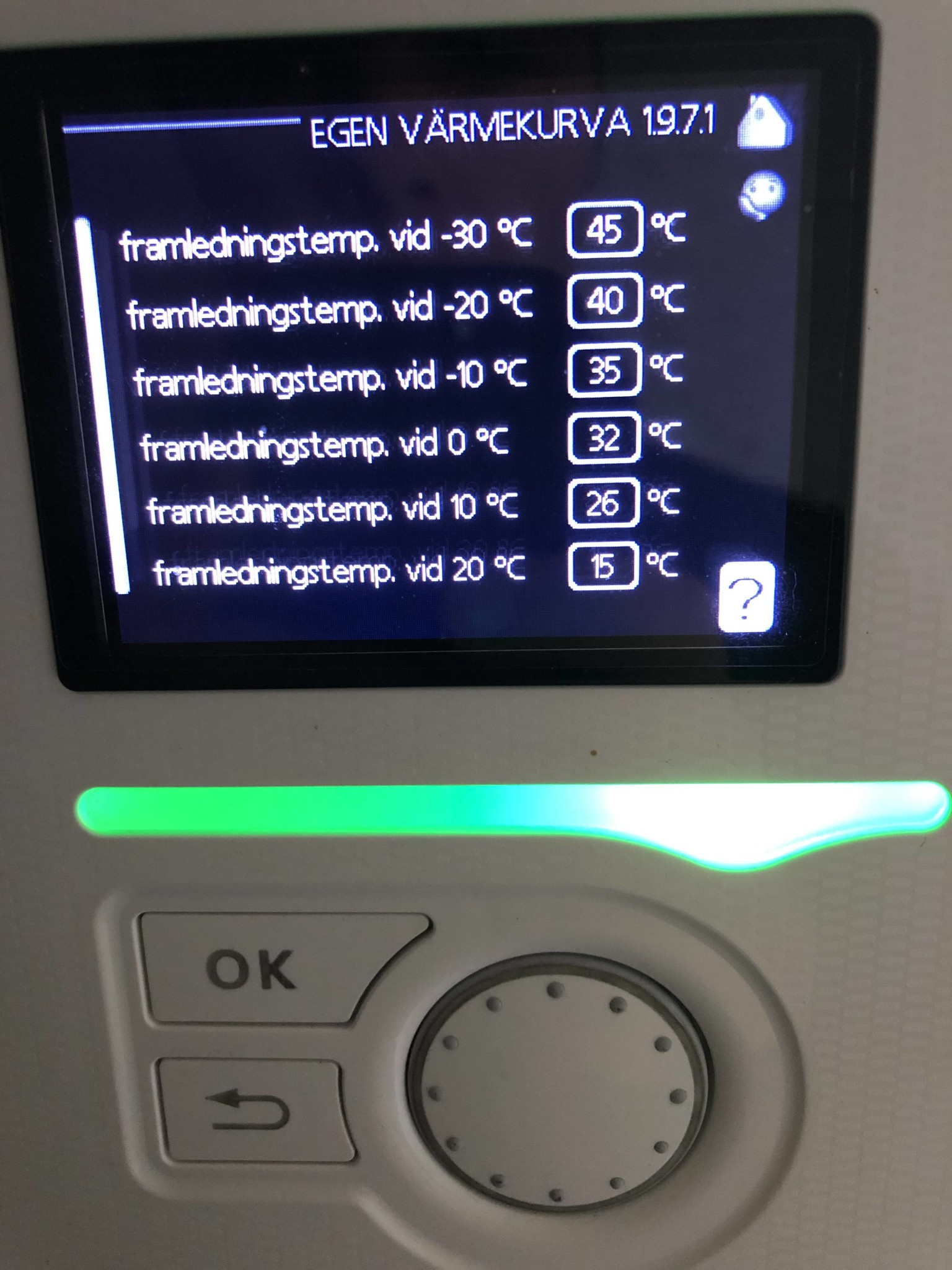

Med tanke på att det inte finns vv så det räcker är väl den första åtgärden att prata med hyresgäster om att inte slösa. Kolla vid vilka tempraturer vv startar och stoppar produktionen, kolla i meny 2.2 vad det står där och sen i meny 5.1.1 vid vilka tempraturer den jobbar. Sen sänka kurvlutningen i 1.9.1 så lågt som möjligt utan att hyresgäster fryser ex börja å sänka till kurva 8 och kurvförskjutning 0 å se var det tar vägen. Nu är vi ju på väg mot varmare tider så kurvlutningen blir ju ljugande nu när värmebehovet är litet, det blir ju först när det är minusgrader igen å solen inte värmer något man får bättre inställnings möjlighet

det är jag som har höjt kurvan eftersom värmen inte kommer igång, då tänkte jag att detta kanske skulle hjälpa för att få VP att växla över till att börja värma elementen. Just nu finns det tillräckligt med varmvatten, men VP växlar inte över till att värma elementen utan den fortsätter att värma varmvatten.... kan man manuellt ändra på detta? Så att den skickar ut det varma vattnet till elementen? Kanske är lite otydlig...

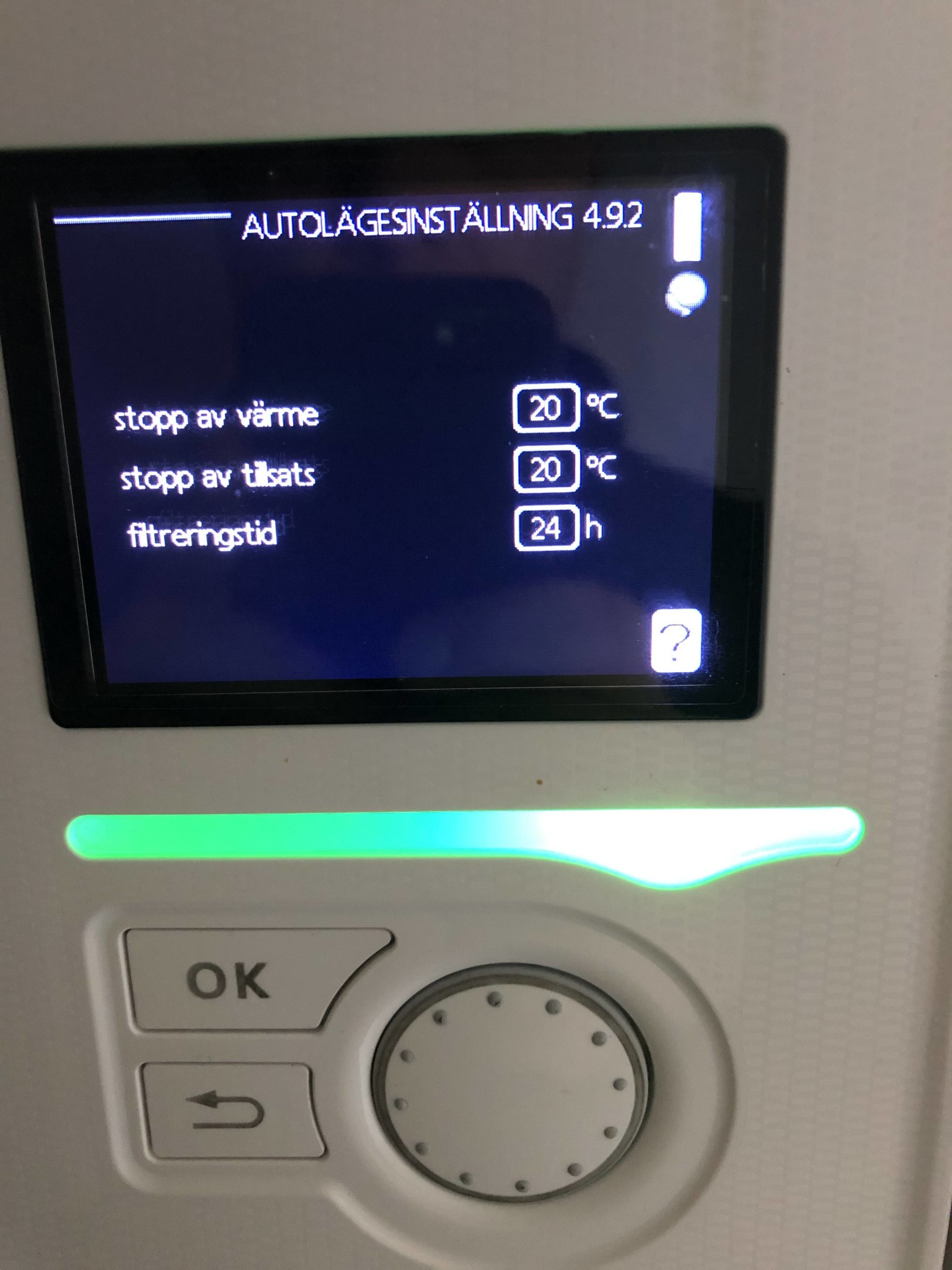

Gå in i Meny 4.9.1 och se hur det ser ut där. Du kan sätta driftprio för varmvatten till 0 minuter, men då kan ni bli utan varmvatten istället om värmepumpen kämpar för att hålla temperaturen i värmesystemet.
Framledningstemperaturen ska vara så låg som möjligt. Ju högre temperatur ju sämre COP och lägre uteffekt får man.

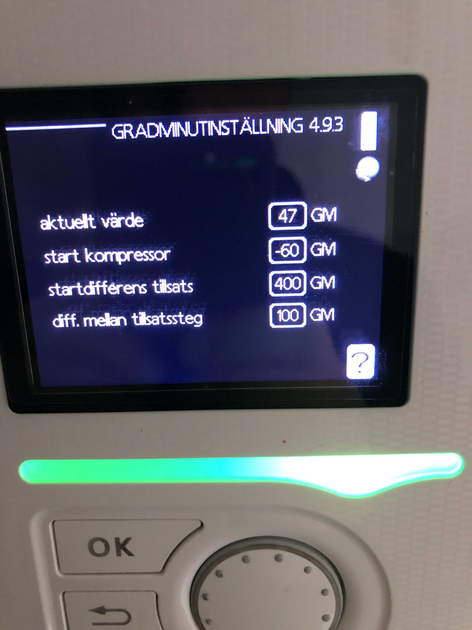

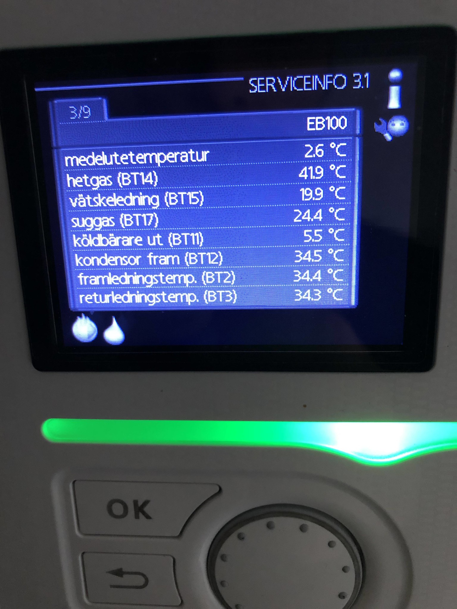

Så länge gradminuterna på är på plus så startar inte vp att göra värme utan antingen står stilla eller gör vv om behov finns. När vv temp har kommut upp i stopptempratur så ska den förhoppningsvis vara nöjd med vv ett tag å jag förmodar om man tittar på bilderna att om vv är 40 grader att vv inte har kommit upp i stopptemp

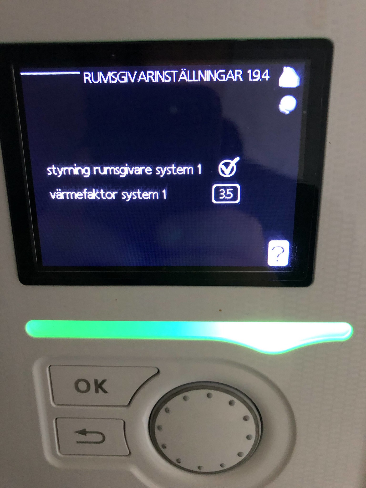

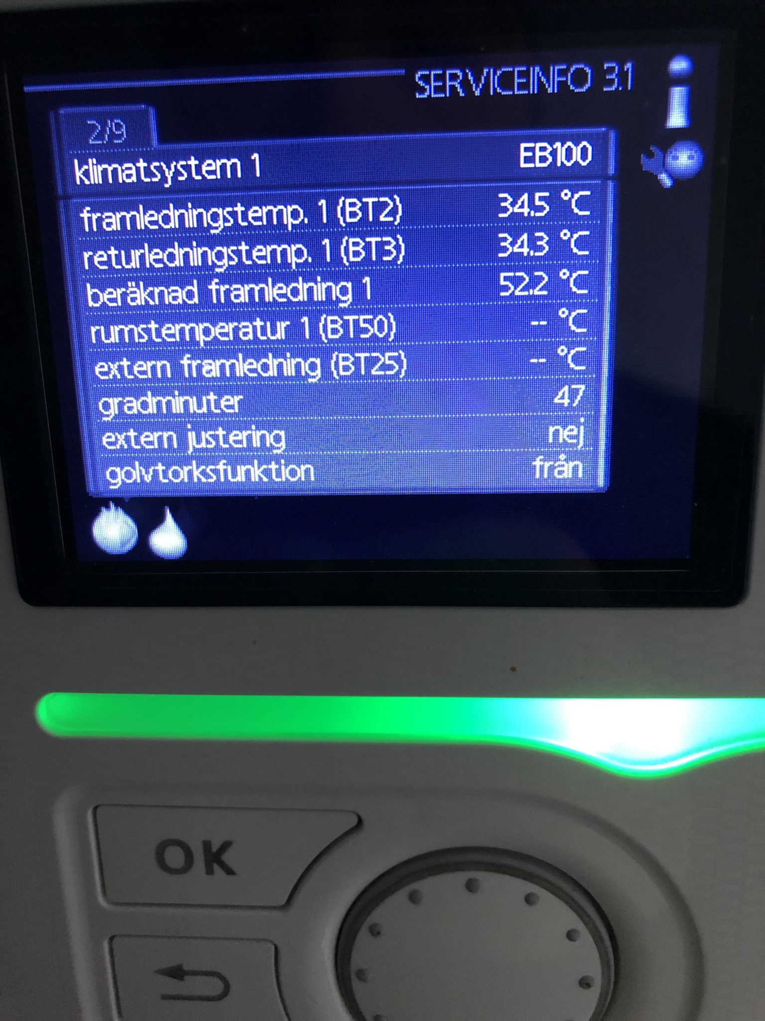

Du har inget värmebehov enligt gradminuterna. Du har bockat i rumsgivare ser jag, men inget värde syns i menyn.
Finns det rumsgivare ens? Prova att bocka ur den.

Gå in i meny 1.9.4 som du visar på en av dina bilder. Bocka ur "styrning med rumsgivare"
Om det sitter en rumsgivare någonstans där det redan är varmt, så kommer inte värmeproduktion att tillåtas.
Det konstiga är att det bara är streck, där rumstemperaturen ska visas (BT50). Du borde fått ett larm i så fall.
På dina bilder kan man utläsa att kompressorn uppenbarligen inte är igång, eller så har den precis startat
