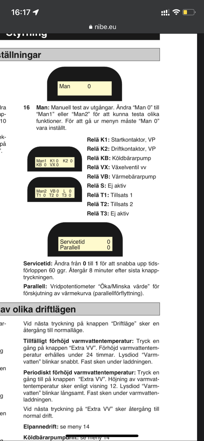

Nej om jag inte kommer ihåg helt fel så är det i menyn 16 och 1 öppna 0 stänger.Är växelventilen fortfarande öppen mot varmvattensystemet?

kör vx i meny 16 massa gånger inget händer :(
  • Skärmavbild av teknisk manual för uppvärmningssystem med instruktioner och beskrivningar av driftlägen på svenska.
Då är den trasig om inget händer och står kvar i samma läge hela tiden.Din pump börjar bli lite till åren men du kan ju sätta ditt en LK-525 istället men annars kan du beställa ett ställdon (motorn)och byta.Du kan göra norsk reset för om se om det ändrar något och om du vill ha värme så kan du plocka bort ställdonet så ventilen ställer sig mot värmesystemet.
