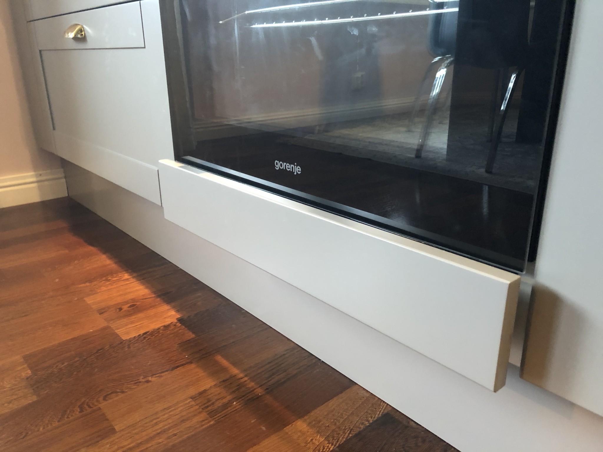

Beställde ett kök från epoq före sommaren som vi satt upp själva.
Min sambo som tidigare jobbat som snickare tyckte att instruktionerna var otroligt svåra att förstå ibland. bänkskivan kom inte, utan vi fick veta samma dag som resten av köket kom, att skivan skulle bli en månad försenad.
nåja den kom tillslut men dessa är våra problem:
se bilder nedan

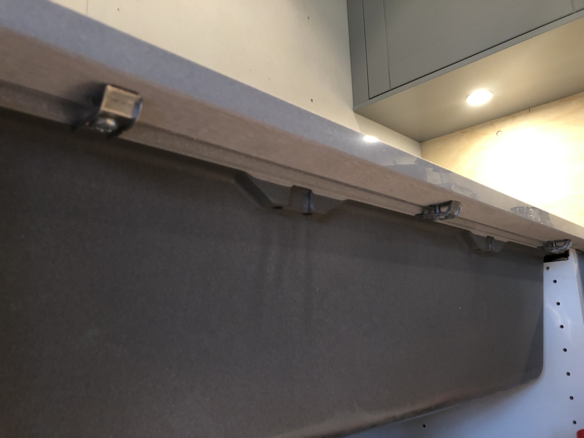

Diskhon är en större variant, denna rymdes inte i underskåpet, utan vi fick ”såga sönder det” sedan sitter det klammers (är underlimmad) som nu gör att vi inte kan stänga underskåp??????????????
dessutom så på samma sätt så ryms inte ugnen riktigt under spishäll (även detta underskåp fick vi slakta för att få in en häll) så nu går inte låda under att stänga???????????
skivan är en Dekton om det hjälper någon kunnig.
Tänkte att de som säljer köket borde veta om delarna ska passa eller inte. Allt är ju köpt från samma försäljare och från Elgiganten.
mycket tacksam för svar.

Är ni säkra på att det är rätt monterat?
Om så är fallet och ni gått igenom det hela med en säljare och fått ok från deras ”kitchen control” får Elgiganten ta ansvar för att de dimensionerat köket felaktigt.

Om leverantören exempelvis rekommenderat en större vask än vad som får plats, alt. placerat hålet i skivan fel osv så får de ta den tillbaka och göra rätt. Ni ska vara skadeslösa för deras ev. misstag oavsett bänkskivans kostnad. Om ni däremot på egen hand gjort avsteg från leverantörens rekommendationer, mätt fel (om ni mätt på egen hand) mm så är saken så klart i annat läge.L linnnordstrom skrev:
Det är ingen fel i mätning från våran sida men diskhon verkar sitta för långt fram till framkanten.S SpjuteViking skrev:Om leverantören exempelvis rekommenderat en större vask än vad som får plats, alt. placerat hålet i skivan fel osv så får de ta den tillbaka och göra rätt. Ni ska vara skadeslösa för deras ev. misstag oavsett bänkskivans kostnad. Om ni däremot på egen hand gjort avsteg från leverantörens rekommendationer, mätt fel (om ni mätt på egen hand) mm så är saken så klart i annat läge.
Jag får någon känsla att säljaren inte riktigt tänkt till - Er skiva är tunn, så antagligen sticker hällen ned så långt att ugnen måste sänkas och då krockar med lådan under.
Diskhon däremot - Det är inte så att man kan ta bort dessa där klammer? Hon borde ju vara limmad och mig veterligen har jag inte sett klammer som håller en underlimmad ho på ett sånt där sätt!? Enbart för transport kanske!? Ring och fråga!

Hmm klammer sticker ju ut för långt, är det direkt från fabrik eller har ni monterat dessa?
Hör av er till kundtjänsten, är det från fabrik får dom lösa problemet.
Angående ugnen så har du troligtvis möjlighet att höja metall medarna så ugnen kommer upp ett par mm. Svårt att se iom att bilden ej visar överdelen.
iofs är det tunn bänkskiva så kanske ni har i ritningen att ni ska bygga en "frame" och på så vis få upp bänkskivan för att skapa djup till spishäll.

Den kom monterad sådär. Är från fabriken.Luddis_1 skrev:
