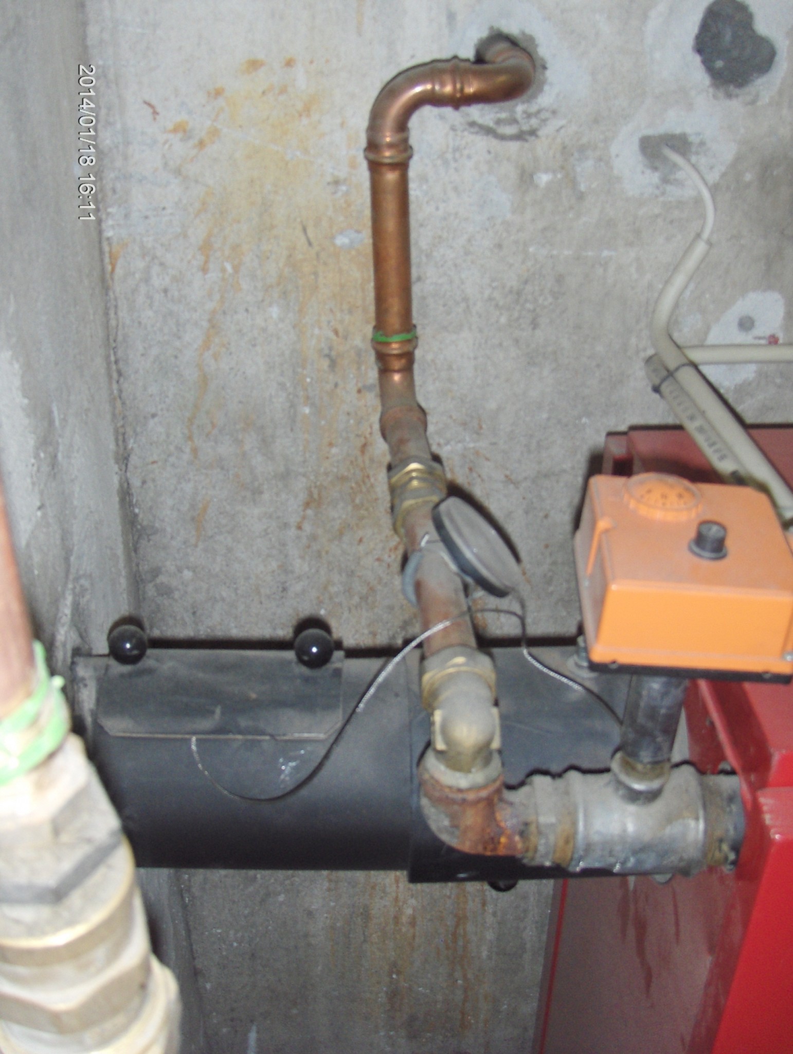

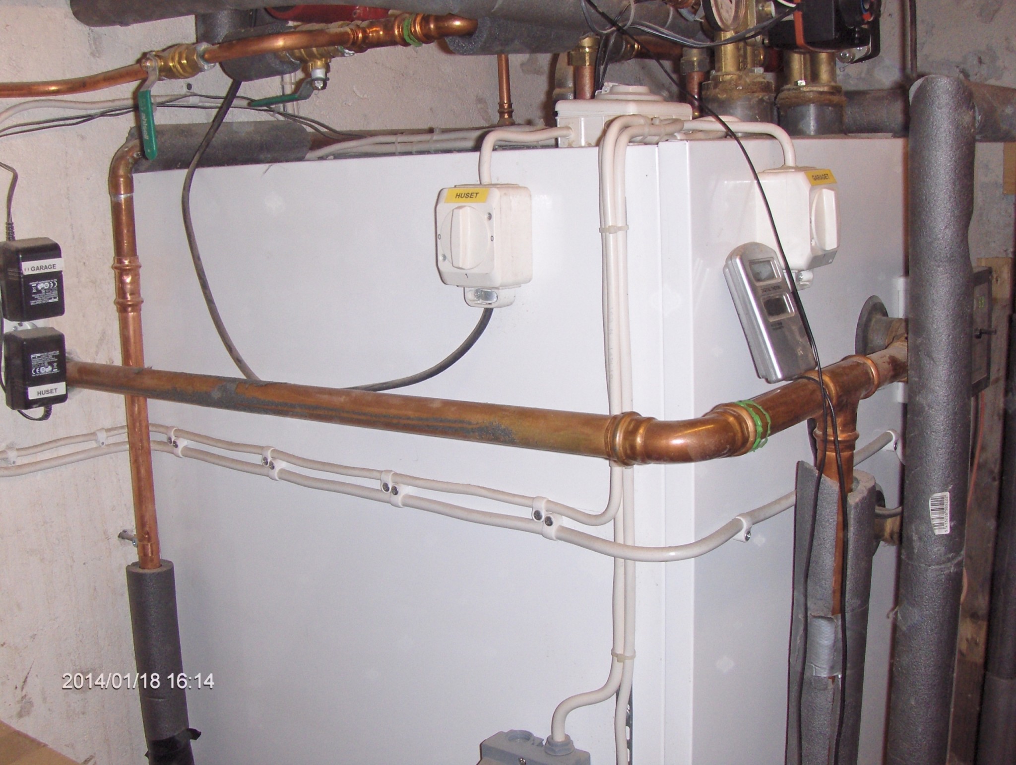

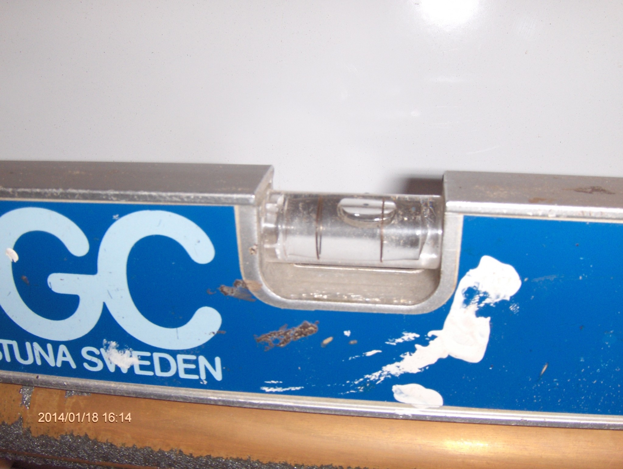

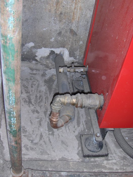

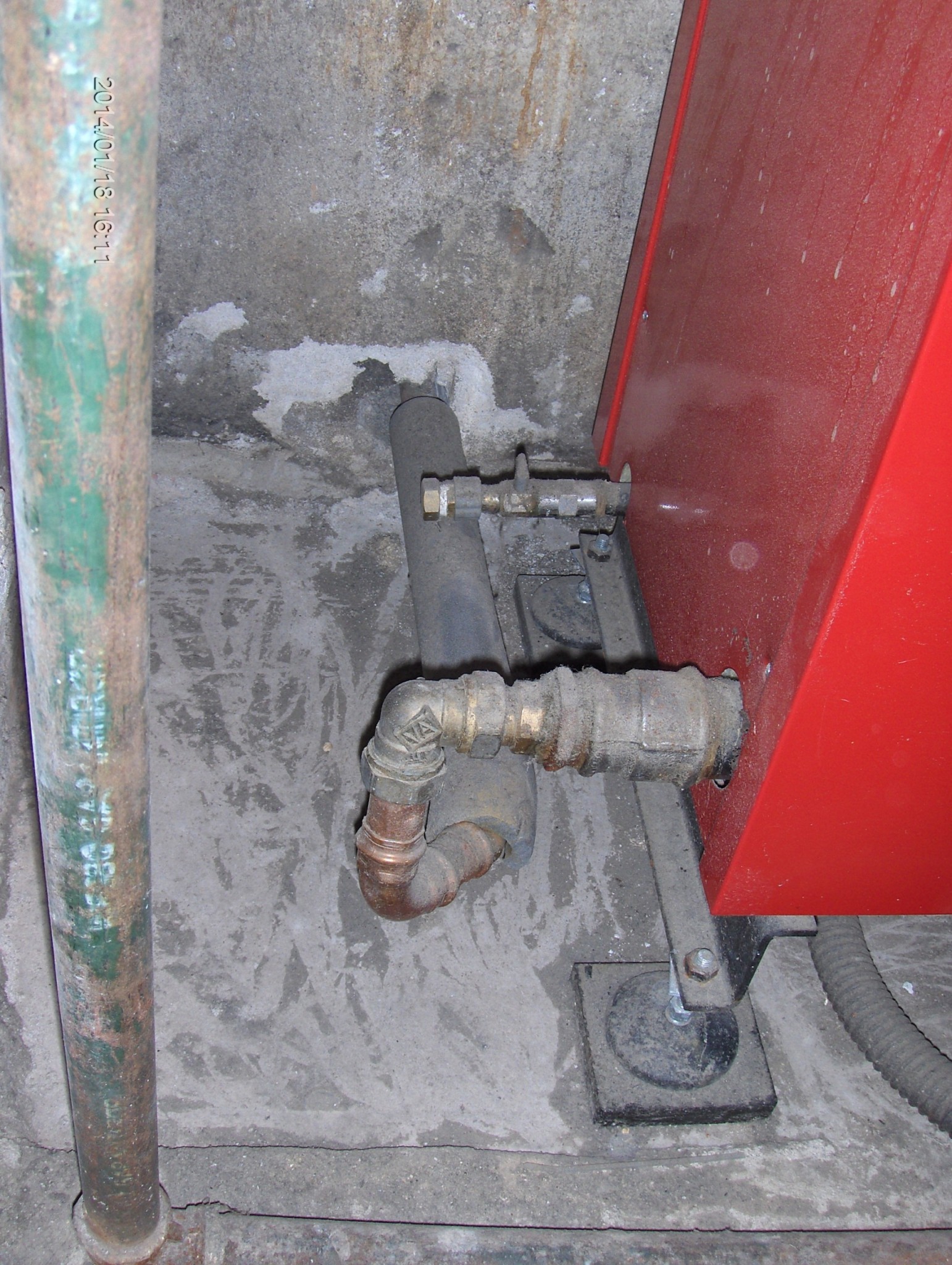

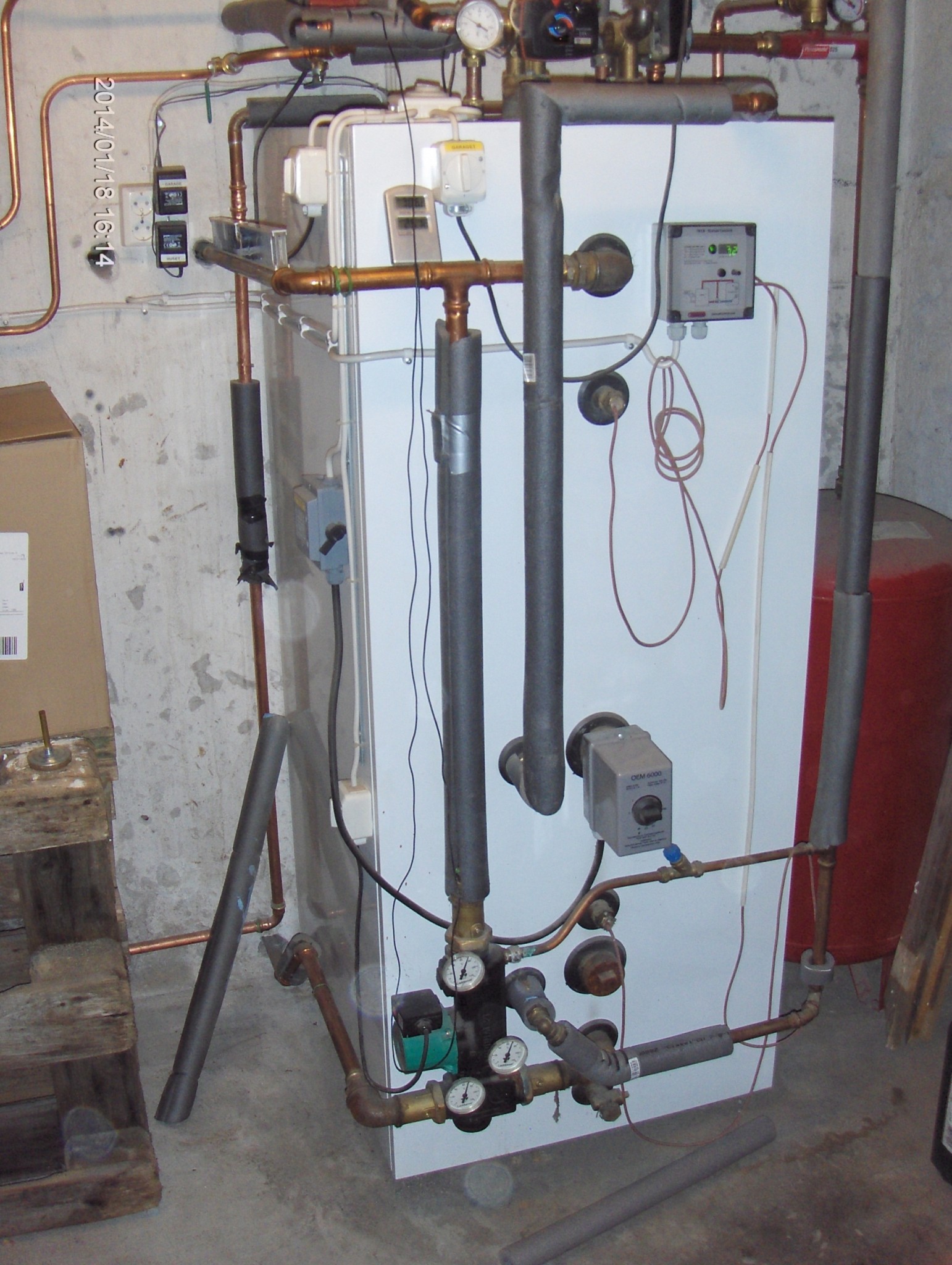

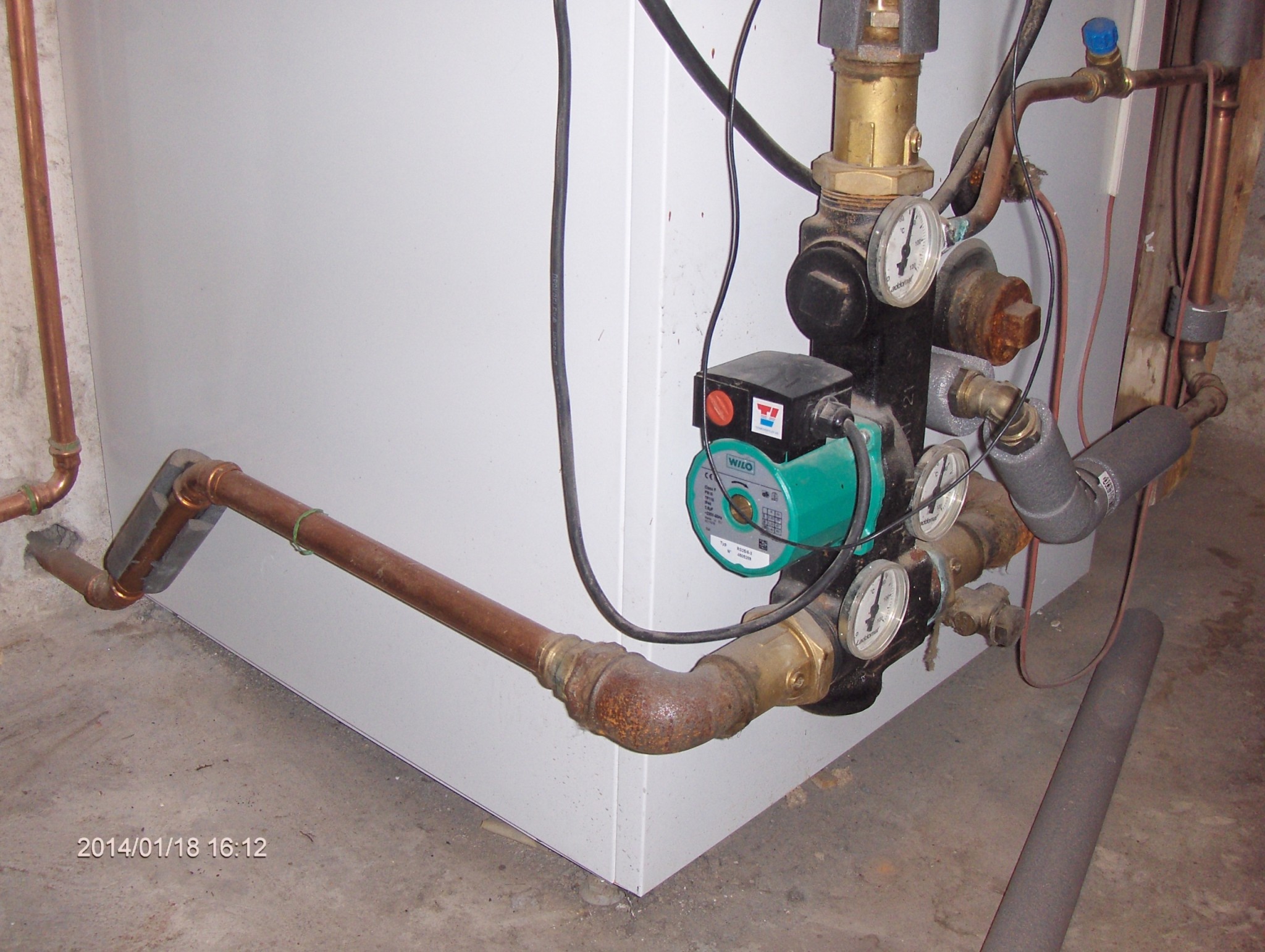

man säger att en bild säger mer än ord så jag tog några bilder över inkopplingen
övre sluttar lite uppåt mot tank, har detta någon betydelse...
Kör själv pellets i en calmar v33 mot tank. Kör med 78graders termostat i laddomaten. I slutet på eldningen har jag 85grader i tanktoppen och 2-3grader mer i pannan. Kör med en flex -a på ca 15kw. Vad har du för dim på ledningarna till tank och hur långa är dom?
Såg installationen likadan ut tidigare med gamla pannan? Min tanke är längden och grovleken på rören från pannan till laddomaten. Laddomaten ska du ju ha så nära panna som möjligt. Kanske kan bli konstiga effekter med längden på rören och höga temperaturer. Men jag skulle sänka tempen en bit och inte elda upp tanken så högt. I övrigt tycker jag rördragningen ser ganska vettig ut.
Om man läser på ladd21 termometrar så värkar väl temperaturerna rimliga.
det är bra att det lutar lite upp
