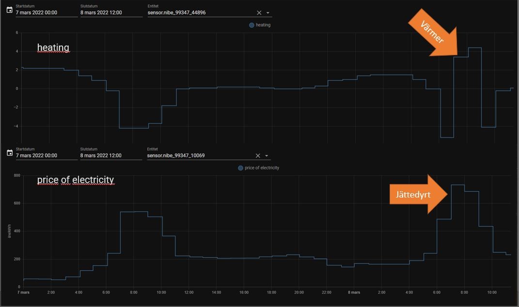

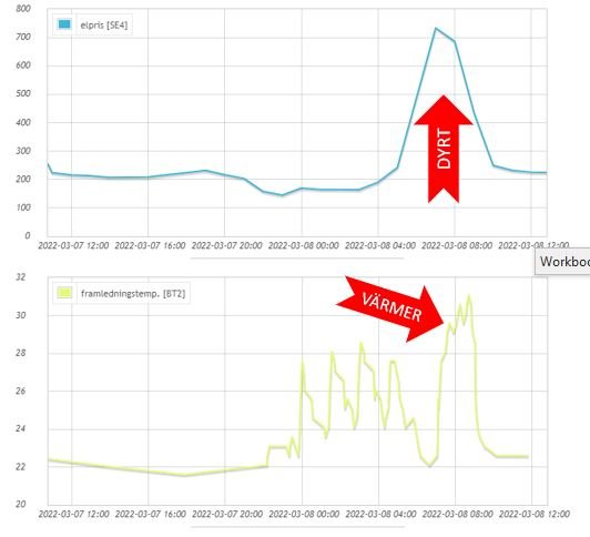

Ajajaj
Förmodligen har Nibe ett off-by-one fel. Idag när elpriset skenade så ballade SPA ur.
När det är som dyrast så tokvärmer pumpen. Sett på två individer, Nibe F370.
Från Nibes portal:
Två grafer visar ett elprisspike och förhöjd värmepumpstemperatur under samma tidintervall.
Från Home Assistant;
Graf över uppvärmning och elpriser som visar högre värmeaktivitet vid spikar i elpriset.
Denna bugg har kostat mig ca. 180.- idag, Ick ick ick!
Jag har felrapporterat detta.
Har någon annan sett samma fel? Felrapportera i så fall.
/Marcus

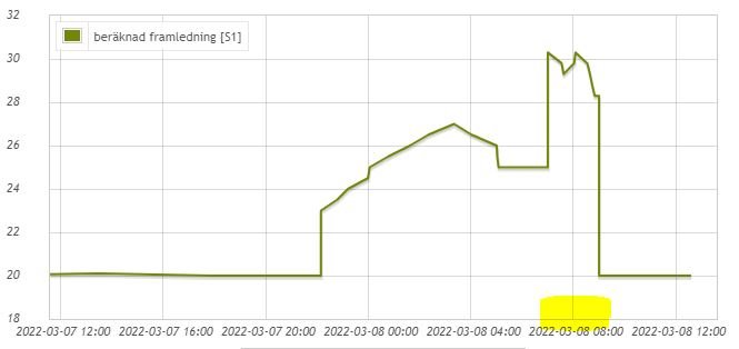

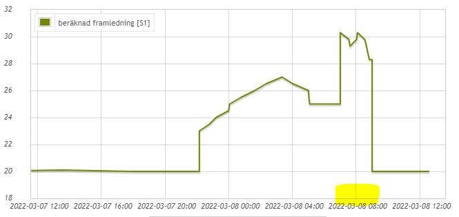

Så beter sig min pump också. Beräknade framledningen ändras i takt med elpriset men sen tar det för lång tid innan gradminuter går ned och pumpen slutar/minskar värmeproduktionen. Jag stängde av min pump helt mellan 07-10 idag. Tur jag var hemma.
Edit: ser att bilden du visar är på framledningen, hur ser den beräknade framledningen ut?
Lika illa, se nedan. Gulmarkeringen är den lite smått dyra perioden idag.
Linjediagram som visar en ökning i beräknad framledning med en gulmarkerad dyr period.
jojje67
det är ju inte superbra precis. Undrar om det är bäst att stänga av den funktionen tills uppdatering kommer. Vad tror du?
