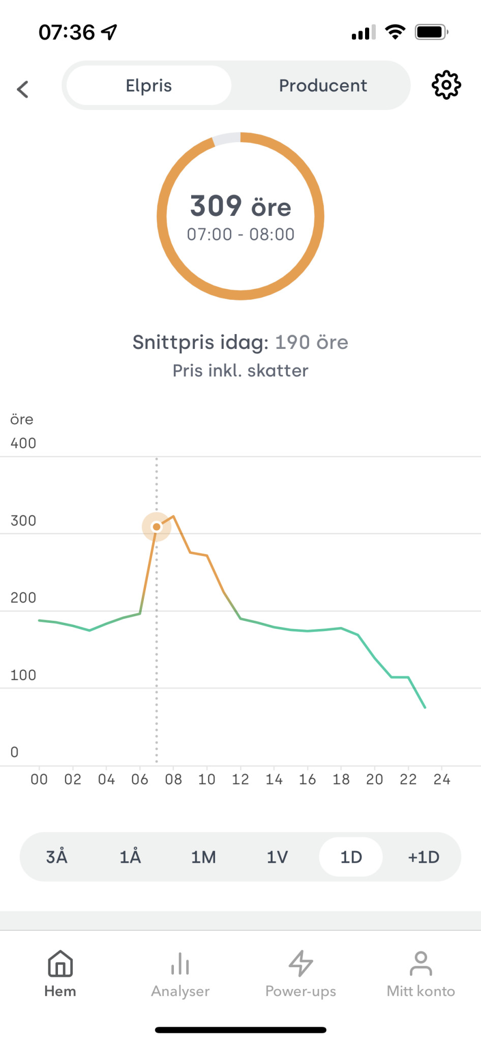

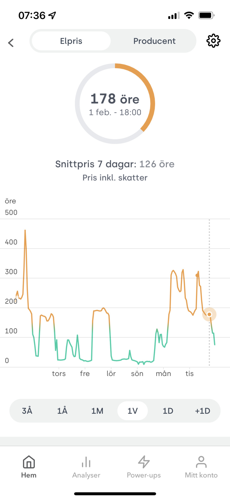

Du kan se timpris i appen som du säger. Jag tror att ditt erbjudande om 136 öre låter dyrt. Det är ju omöjligt att sia om priset men om jag får gissa så blir det billigare och billigare ju varmare det blir ute. Jag har möjlighet att styra vår största förbrukare som är värmen. I övrigt tänker jag någon gång ibland på att starta diskmaskin lite senare.B Beji16 skrev:Jag har en liten fundering om man ska testa tibber, rörligt eller så finns det en variant att få 136öre inkl moms obundet men 3 månader uppsägning. Har ingen elbil och kan inte anpassa så mycket efter timpris men känns som att ha timpris med tibber är bättre än rörligt.

jag tänker också att man kommer undan billigt på sommaren med rörligt men dyrt på vintern. Vår el under 2021 snittade 1500kr/månad inkl allt med rörligt pris. Billigaste månaden ca 1000kr och dyraste var nu i december ca 2400kr. Nu släpar visserligen betalningen en månad så i verkligheten kostade mitt december ca4200kr men det hamnar på utgifter för januari.
jag tror absolut man ska vara försiktig med att binda upp sig på dyra avtal nu på vintern att snittet mellan tex april-augusti skulle vara över 100öre har jag svårt att se men samtidigt har jag ju självklart ingen aning.
Under 2021 förbrukade vi 12146 kWh
