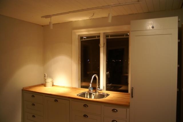

Själv har vi massiv bok. Behandlade med hårdvaxolja. Blir en snygg, vattenavvisande yta som är tålig. Köpte en Ifö ho som vi fällde ner, dvs utanpåliggande. Den är så bra gjord i kanten att det ser ut som om den vore planlimmad. Vi är jättenöjda med den här lösningen.

Själv haft träskivor i både bok och ek och är nöjd, visst har jag fått märken men inget som inte går bort med ett fint sandpapper eller en scotchbrite svamp. Sen får man olja eller vaxa igen. Osmo Hårdvaxolja är superb till ändamålet.
Det viktiga med en underlimmad ho i träskivor är att man verkligen måste vårda kanten som blir runt hon. I många fall ganska tjock sådan som i vart fall jag tycker ser känslig ut.
Sen är det en kostnadsfråga - Fick själv offert för att underlimma en ho från Sentens i en 40mm ekskiva och jag tror att jobbet landade på ca 13500, dvs exklusive skiva och ho. Så jag valde att själv köpa en 40mm ekskiva och skall då (när nu köket kommer) kapa in den på plats själv. Den blir mao inte underlimmad utan kommer att vila på skivan.
Nu valde jag en rak, kantig ho så det finns en möjlighet att man kan fräsa ned denna en millimeter mha en fräsmall och kopierring - Ngt som får undersökas vid leverans.
