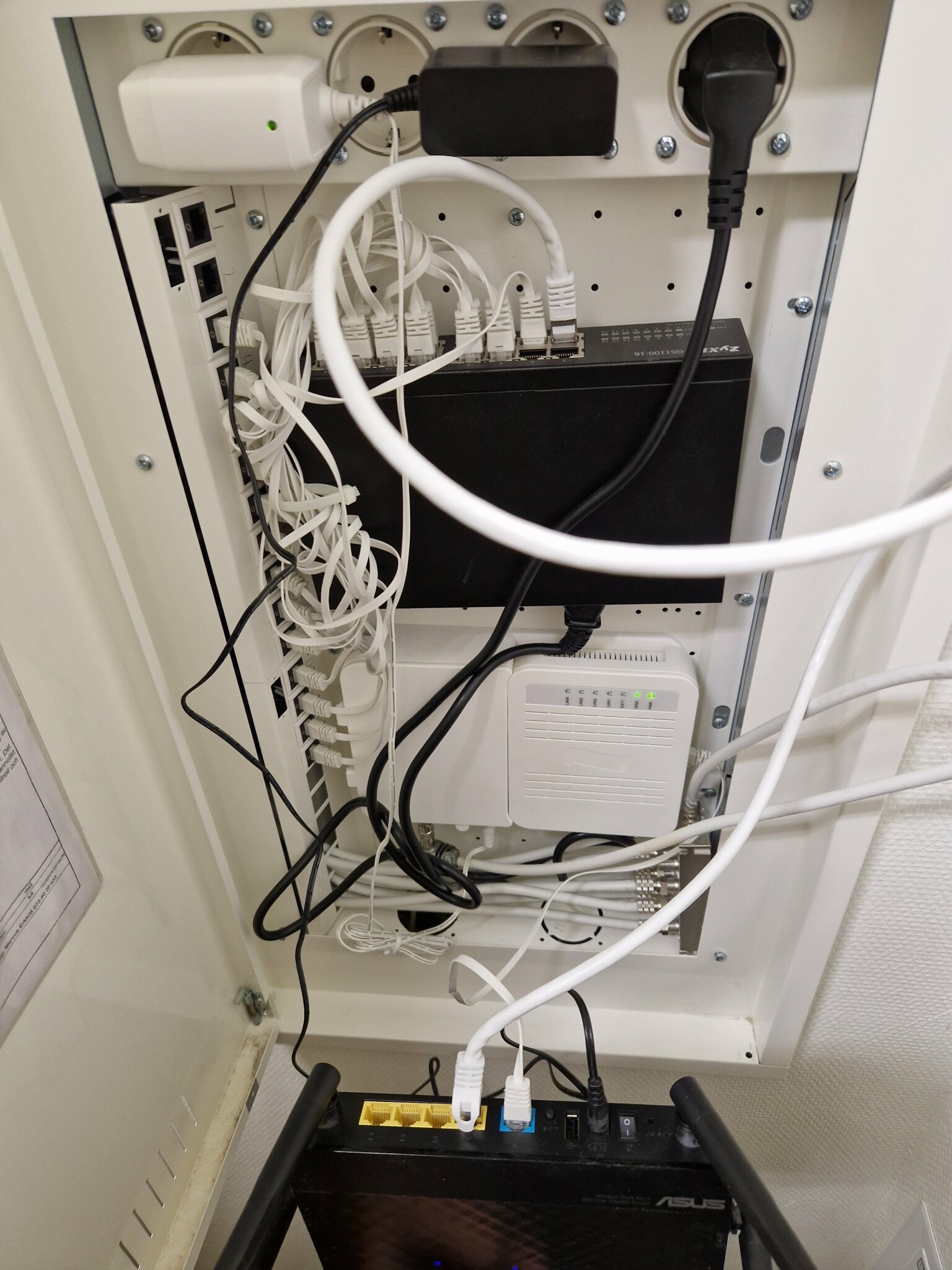

Hur fasiken ska dessa kopplas för att jag ska få internet via kabeln i huset? Samtliga rum är försedda med minst dubbla internetuttag men hur jag än kopplar så verkar jag endast få det att fungera med WI-FI. Nu när grabben vill spela PS5 så märker man av att linan inte är den bästa. Villan är försedd med fiber.
Bild 1 redovisar switchen.
Bild 2 routern.
Bild 3 teknikskåpet.
Som sagt, WI-FI fungerar. Men inte uttagen i rummet med kabel. Vad gör jag fel?
Mvh Linus Nordstedt

För att du har bara ett externt IP. Du behöver sätta routern först. Inte switchen.

Så routern in i medieomvandlaren (vita boxen)?
Ja.
Från medieomvandlaren in på routerns WAN
Från en av routerns LAN till en av switchens portar.
De tre andra routerns LAN kan du koppla direkt till valfritt rum där du vill ha snabbaste kopplingen.
Från switchens portar till resten av rummen.
Alternativt om du behöver placera routern på en annan plats för att få bättre wifi-täckning.
Från medieomvandlaren till det rum du vill placera routern i.
Från det uttaget till routerns WAN
Från routerns LAN till andra uttaget tillbaks till teknikrummet.
Från det uttaget i teknikrummet till switchen.
från switchen till de andra rummens uttag.

När du sätter routern inte i skåpet blir täckningen i huset troligen skit, då kan du den komplettera med en ren access punkt som du kopplar in på något av uttagen ute i huset

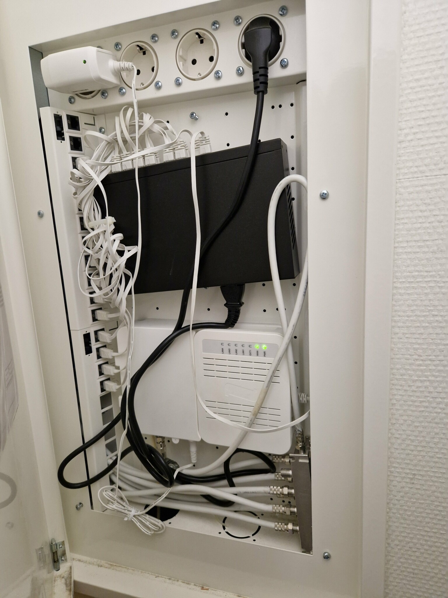

Okej. Men då behöver routern sitta nära medieomvandlaren? Skickar bild på utförande.
Måste jag dra en kabel från routern till valfritt rum?

Jag kompleterade mitt svar ovan men du han nog inte läsa det så...
Jocke Best och 2 till
Om du vill ha routern i det rummet: ha kabeln direkt från mediaomvandlaren till uttaget sedan WAN i routern. Och från routerns LAN till andra uttaget i rummet som går tillbaka till centralen och du kopplar in den i switchen.

Du kopplar via patch-panelen där husets alla uttagen är samlade. Den sitter till vänster i medieskåpet. Du använder patch-kabel från panel till utrustning, dvs en vanlig mjuk ethernetkabel med kontakter.
Helv*te va fint! Nu fungerar det och med grym hastighet. Tack så hemskt mycket för all snabb hjälp!
