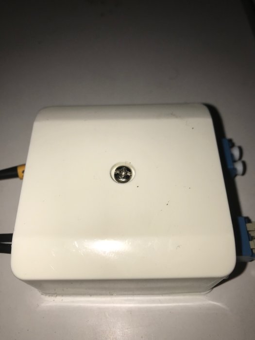

Kanske sista frågan: Några tips på en snygg och funktionell installation? Fibern kommer in genom väggen och den borde väl dras till någon dosa för dragavlastning tänker jag. Åtminstone inne i huset så att det blir funktionellt och ser ordnat och ut. I magasinet kan jag leva med att kvarvarande längd av fibern rullas upp och leds in i fiberkonverterare (eller fiberswitch om jag nu väljer det spåret).
M Mats skrev:
Du menar något i stil medA AndreasBe skrev:Kanske sista frågan: Några tips på en snygg och funktionell installation? Fibern kommer in genom väggen och den borde väl dras till någon dosa för dragavlastning tänker jag. Åtminstone inne i huset så att det blir funktionellt och ser ordnat och ut. I magasinet kan jag leva med att kvarvarande längd av fibern rullas upp och leds in i fiberkonverterare (eller fiberswitch om jag nu väljer det spåret).
Man behöver då ett skarvstycke för fibern (olika för single/multimode så det beror på vilken fiber man valde). Finns hos tex direktronik (Skarv och konverteringsdon - Direktronik AB lc-lc,upc, multimode), jag tror jag köpte mina på Ebay. Dosan tror jag är Biltema
Edit: hittade en färdig dosa hos Direktronik Väggbox dubbeluttag - Direktronik AB (den plus rätt skarvstycken borde vara en bra lösning men kola det med direktronik före beställning )
