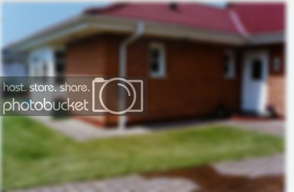

hej!! jag skall ha runda naturstenar intill vårat hus(runt om) och undrar om det är någon som vet vad man skall ha under och över... vill inte gjuta fast dom...mvh Hanna
Gräv bort eventuell jord, fyll upp med grus och sätt dina stenar i detta. Jag förutsätter att det inte kommer vara en gåyta för då måste man göra lite annorlunda.
Ett tips är att använda fin makadam, typ 2-4, så har ogräset mycket svårare att överleva tillräckligt länge för att bli långvariga. Ett sådant lite grövre grus utan finare fraktioner torkar upp snabbt och hindrar frösådderna att etablera sig ordentligt.

vi har ju två barn och vill att stenarna inte skall gå att rubba i fall dom går där fast dom inte får...går det bra att sätta stenarna i sand? tackar för snabbt svar!
Ja, sätt de i sand, det går alldeles utmärkt.
Börja med att lägga ut ett lager med sand 5-10 cm tjockt. Pussla ihop stenarna någorlunda så att man minimerar bredden på fogarna, knacka ner de i sanden med en gummiklubba eller hammare.
Strö sand över stenarna och vattna ner det i fogarna, helst ska fogarna bli helt fyllda med sand. Då ligger stenen stabilt och tål lite spring.
Den del som är känsligast för tramp är kanten mot gräsmatta/rabatt så försök lägga de största stenarna där och tryck ner de ordentligt.

som Kalleman säger, jag använde grov grus. Har 80 meter runt huset och dom har legat där i 14 år nu, utan problem, har 30cm bredd.
Jag hade nog lagt dem i stenmjöl med marktäckarduk under, varken myror eller ogräs tycker om stenmjöl.
Stenmjöl är jättebra som underlag om man packar det ordentligt, men som fogsand håller det mycket vatten och gör det lättare för ogräset att överleva. Mitt förslag är fortfarande ett grus utan nollfraktion i som fogsand till sådana ytor som man inte går på och inte vill lägga ner alltför mycket tid på.

Jag har lagt mina sten rätt i jorden och tryckt till dom med foten, dom ligger helt ypperligt.
