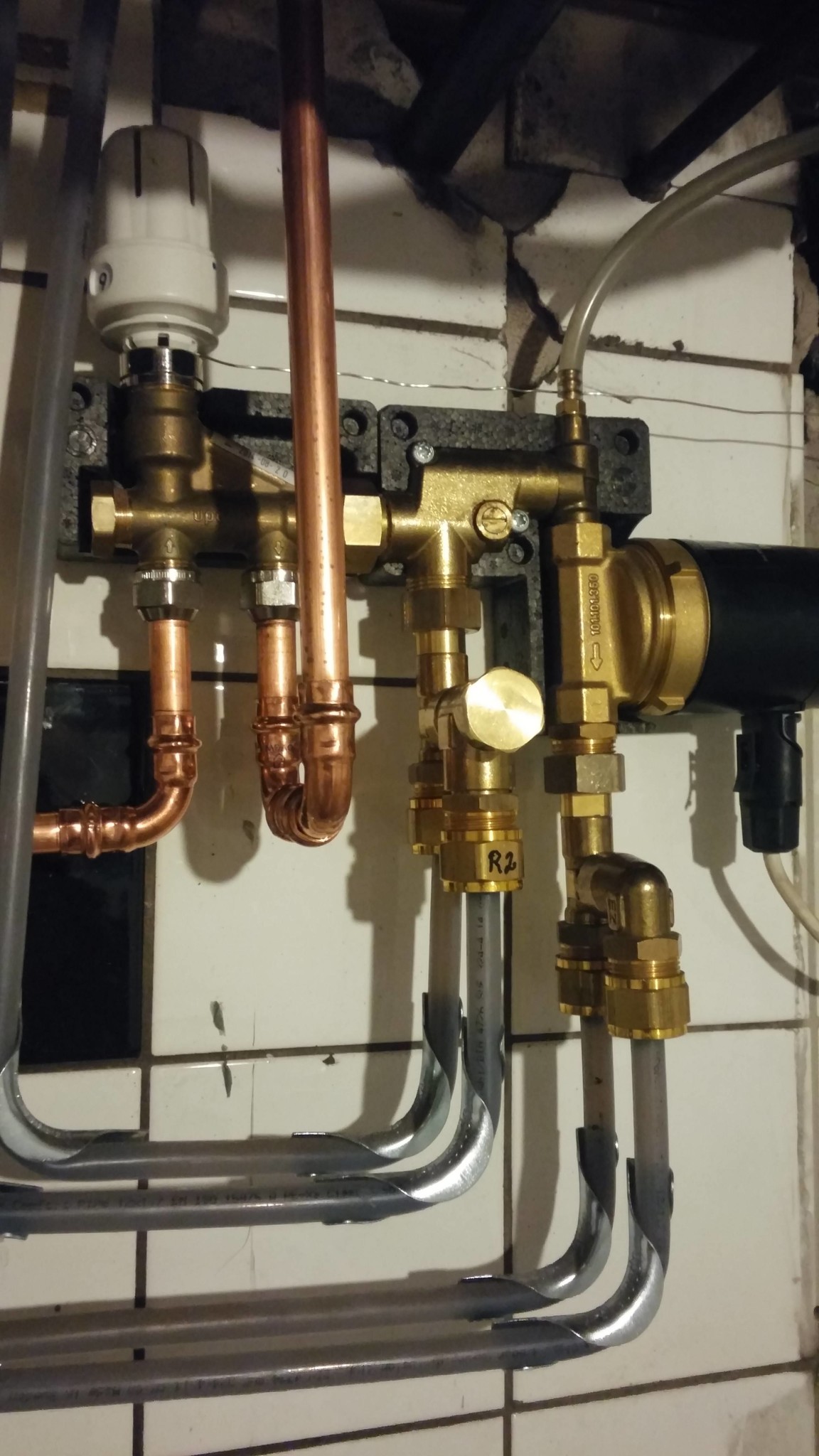

Hmm... Jag tror vi pratar om olika system eller också har jag använt fel terminologi. Mitt ser ut så här och det enda som inte syns på bilden är temperaturgivaren. Den är ansluten med en enda naken ståltråd och går alltså inte att klippa bit för bit.
Den termostat som sitter där är en maxtermostat ca 45 C för att inte GV ska få för hög temp i sig och ska vara där , framledning med pellets är väldigt hög om man inte har en shunt från denna , satt säker en på pannan , har du radiatorer på annat ställe , dom behöver lite mer värme än GV
NU får du samma värme som radiatorerna på GV upp till inställt värde på maxtermostaten
Du kan prova att flytta kapilärbulben till metalldelarna till höger på fotot , spänna fast den med buntband och isolera runt , då kan du ställa ner maxtermostaten som du vill till lämpligt värde , det tar ett par dagar innan du hittat rätt

Installatören har gjort fel från början. Självklart så ska termostaten vara i det rum som den ska betjäna.
Du kan fimpa den typen av givare och termostat och inhandla en trådlös digital dito, så kan du iaf ha termostaten i rätt rum till och börja med.
Sen behöver du nog skruva upp primär flödet över pushen.
Det gör du genom att stänga insexan som är under locket vid termostaten.
Ju varmare vatten du behöver ju mer så stänger du insexan.
Jag hade börjat med det. Se till att termostaten står på max.
Pelletspannan gav högre framledningstemperatur än din värmepump. Därför har GV blivit kallare.
Köp en anliggninstermometer så du ser vad som händer med temp.

Det är sant att det är lägre värme i systemet nu, men jag tror inte att det är den enda förklaringen. När jag luftar systemet så strömmar ju vatten genom rören och då känner jag att de blir varma. Det blir de inte vid normal drift, de är helt kalla. Det är därför jag misstänker att nåt är kajko med termostaten, det verkar som att den tror att det är redan är varmt och gott och att nåt ytterligare värme inte är nödvändig. Jag är inte överens med den, golvet är svinkallt.
Ta bort termostaten så ska det bli full värme om det är den som felar.

För kännedom så fick problemet sin lösning när jag kallade på supporten eftersom den nyinstallerade värmepannan gav felmeddelande. Det råkade vara samma tekniker som gjort installationen som kom så då tog jag naturligtvis upp problemet med golvvärmen. Den hade han stängt av under installationen och glömt sätta på igen... Så teorin om att öka primärflödet visade sig vara helt riktig. Tack för hjälpen alla inblandade!
