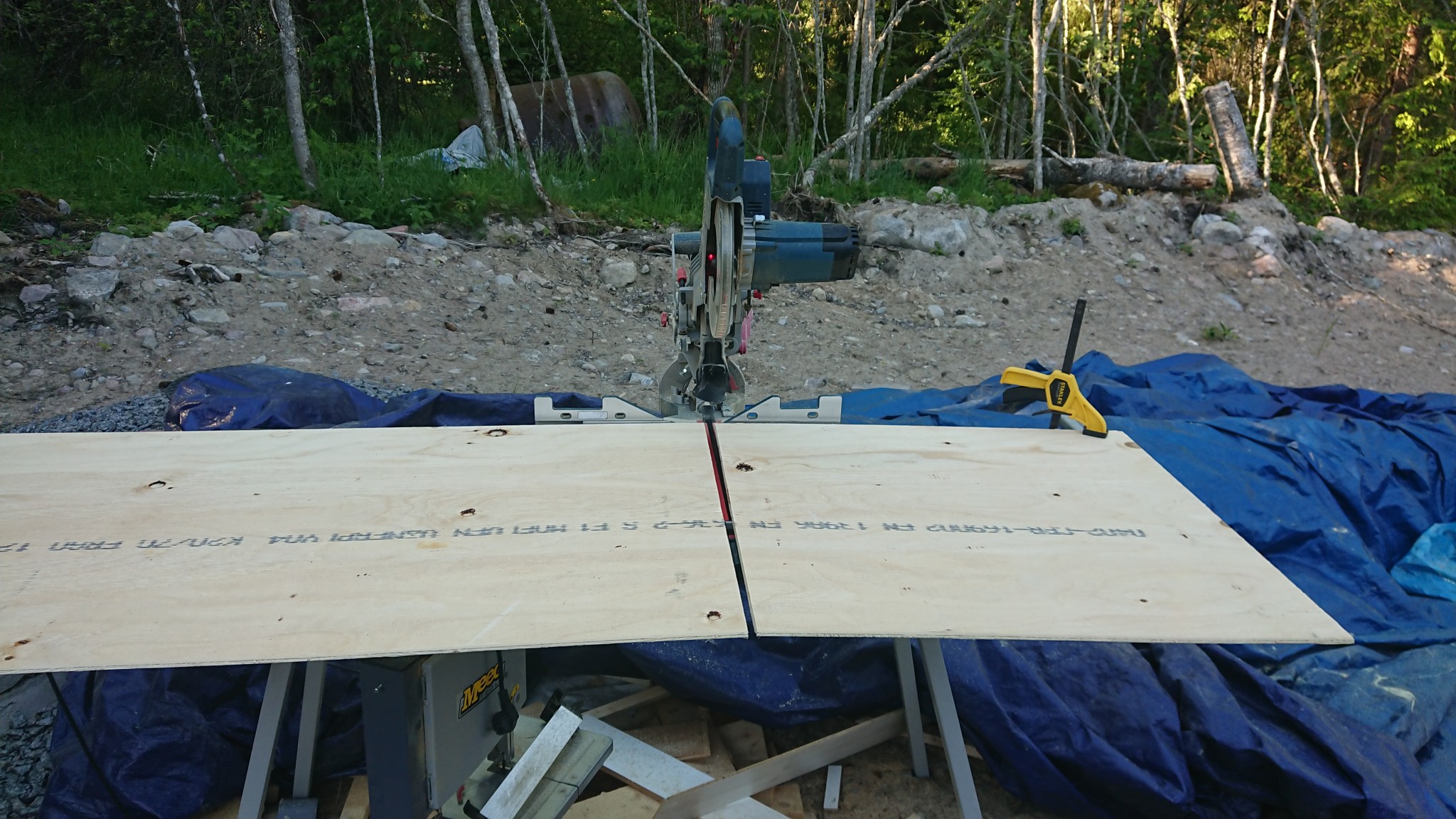

Vad gäller lasern så var den på min inte helt i linje med klingan från början så den var lite svår att gå efter, men jag köpte en aningen tjockare klinga så nu linjerar kanten på laserlinjen med klingan. Det går säkert att ställa in lasern, men jag tyckte att det var enklare att bara köpa en klinga som var aningen tjockare. Tror jag köpte en klinga som är 2,6 mm (möjligen 2,8 mm) i stället för 2,4 mm. Sen gäller det att tänka på att klingan inte hamnar rakt över laserstrecket utan den går längs med ena kanten av sträcket så att säga, men jag misstänker att det är så på alla och det lär man sig snabbt. En bra sak de har gjort är att det sitter ett litet plastskydd över lasern som man enkelt kan fälla ut och göra rent när det börjar bli lite väl mycket spån på den så man slipper försöka blåsa rent lasern. Ingen aning om det är standard även på andra sågar, men kan säga att det har sparat mig massor med tid genom åren då det tar 1-2 sek att få rent den.

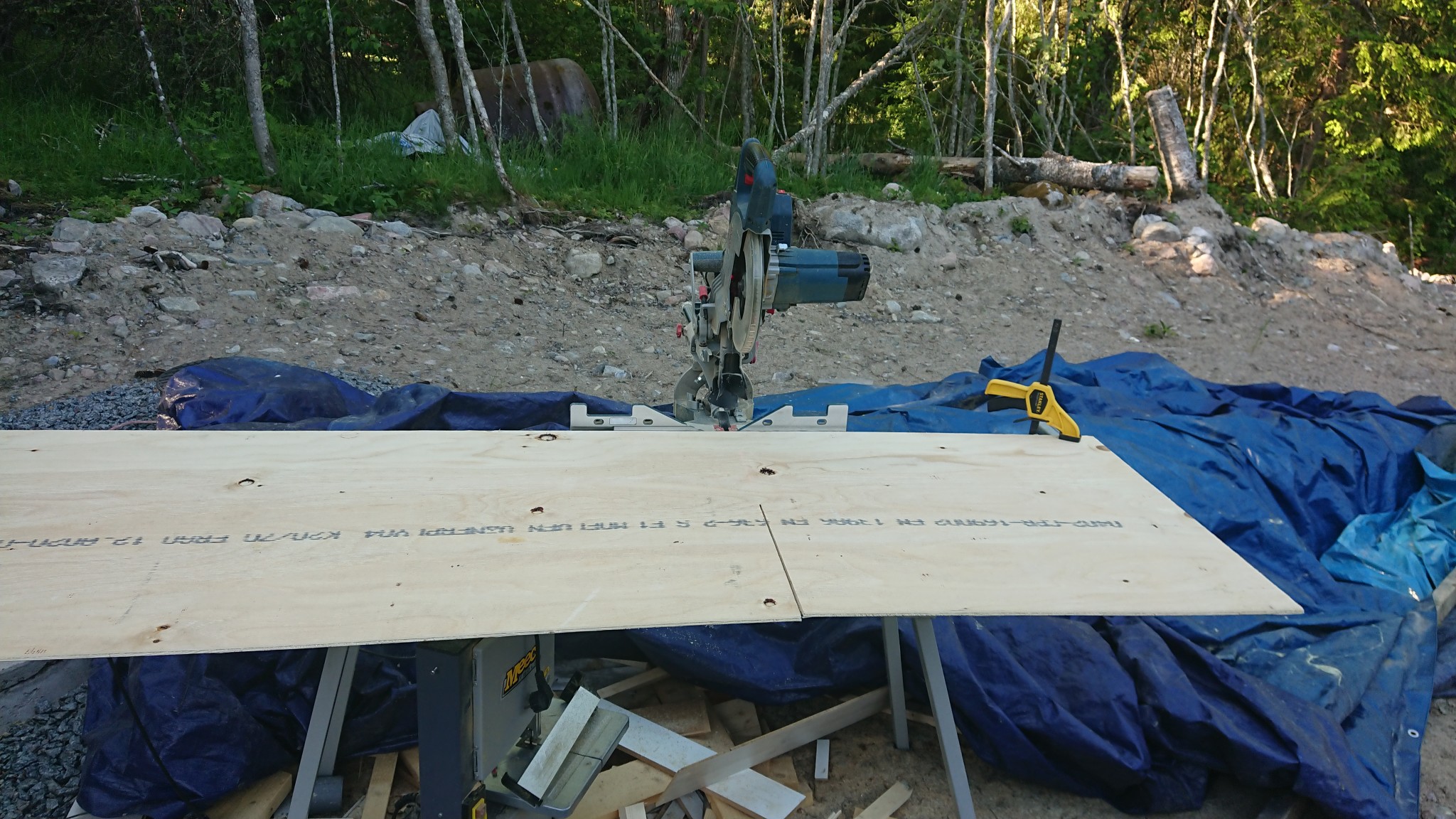

Sen älskar jag att den klarar av att kapa skivor upp till 62-63 cm breda om man först kapar igenom halva och sedan vänder skivan och kapar andra halvan. Visst går det att göra med en cirkel-/sänksåg men personligen tycker jag att det är smidigare med kap-/gersågen då jag bara behöver markera ett streck och vet att jag får ett snitt på 90 grader. Dessutom står kap-/gersågen nästan alltid framme och lättillgänglig så det går mycket fortare för mig att använda den än att leta efter cirkelsåg plus anhåll.
