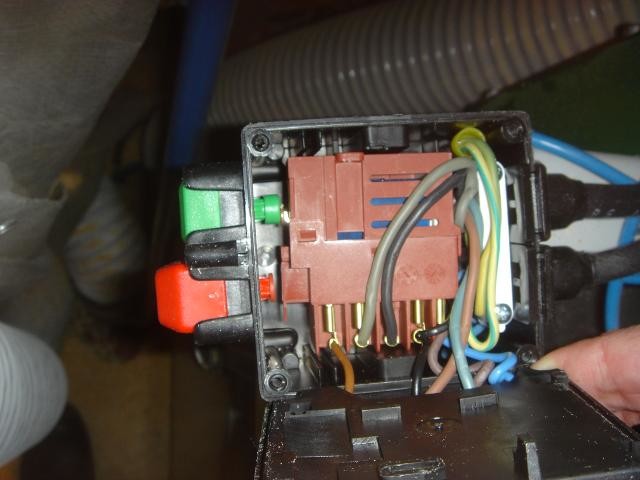

Kan det vara så att stoppknappen är skadad på nåt sätt så att när du trycker på den kortsluts nåt mot jord. Kanske någon fas-kabel vid/bakom stoppknappen som kläms mot jord.
Jag har själv liknande maskiner och kablarna är ibland bedrövligt dåligt fastsatta inuti kontrollpanelerna. Det brukar vara runda kabelskor som kläms runt stift så de kan mycket väl vibrera loss.

Exakt vad jag klurat ut. Nått är hemligt med av/på knappen.
När man trycker på stoppknappen så kortsluts en fas till jord i nån microsekund (och det blir en "ljusbåge" hehe) när brytaren går ifrån för att sedan bli normal igen.
Då kommer säkringarna och även JFB att lösa och ekvationen går ihop på problemet.

Hur ser det ut om du öppnar boxen med brytarna och kontaktorn? Låter som nån tråd spretande nånstans.

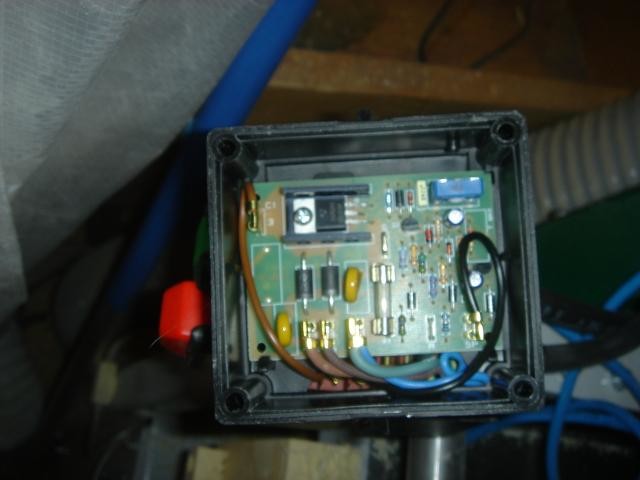

Nu har jag öppnat plastlådan där manöverknappen är placerad. Blev inte så mycket klokare av det.
Testade att stoppa hyveln för att se om man ser någon ljusbåge. Ingen ljusbåge vad jag kan se. Inte ens en liten smäll.
Gjorde ett till test med att starta hyveln och sedan knacka med skaftet på en skruvmejsel för att finna glapp/lödfel, men nej, hyveln spann som en katt.
Felet borde ändå ligga i motorskyddet eller vad det nu är, så det blir nog att beställa ett nytt sådant.
Det som stör mig en aning är att den elektroniken inte finns med alls på kopplingsschemat, anar det är motorskyddet och allt det där bör ju gå att ersätta om originaldelarna visar sig kosta skjortan.
