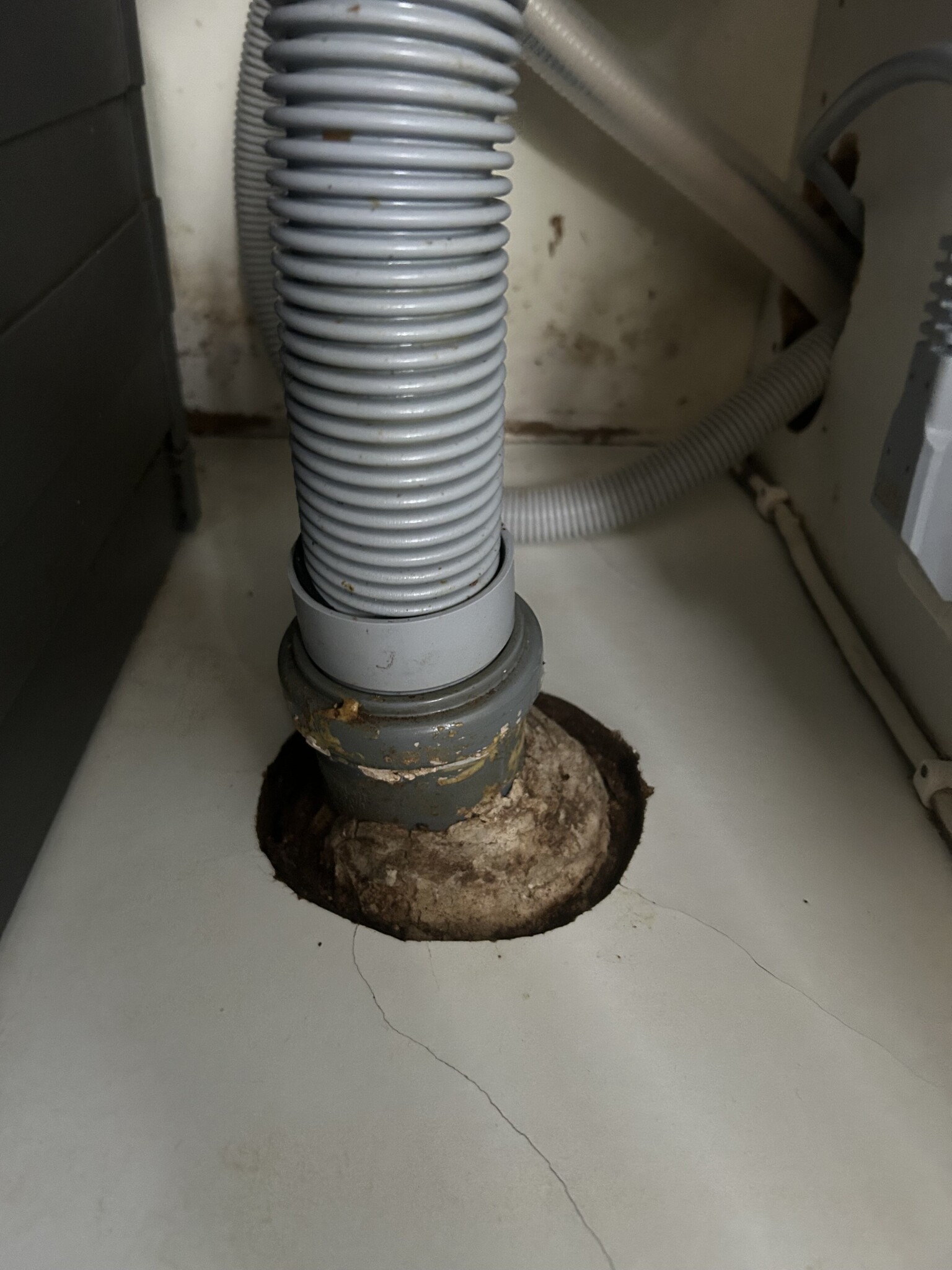

Vi bor i ett hus från -59 och vad jag vet har det inte gjorts något stambyte av tidigare ägare. Ena badrummet är renoverat på 2000-talet.
När brukar man göra stambyte och betyder det isf att man måste renovera kök + badrum?

Så här ser avloppet ut i köket.
  • Grå köksavloppsrör under diskbänk, fastsatt i golvet, med spruckna och missfärgade omgivningar.

I villa gör man i regel inte komplett stambyte utan byter t.ex. det som berör köket när man ändå renoverar köket och lika så med badrum. Eller när man får såna problem att man måste ta tag i det. Sedan beror det lite på hur kåken ser ut, har du inredd källare eller ej? Det finns för övrigt spaltmeter i frågan redan skrivet i detta forum så det känns lite onödigt att upprepa allt.

Tack för hjälpen! Jag har försökt läsa på, men upplevde det som att många företag säljer på en del då man sitter lite i knäna på dem vid undersökning etc.
Vi har ingen källare, vet inte hur avloppet ligger i huset.
Det är 1,5 plan med ombyggt garage.
Dum fråga, men har rören till elementen något med ett stambyte att göra eller är det bara avlopp det gäller? Inkommande vatten också?

Ok så avloppsrören är icke åtkomliga i hela huset, då skulle jag anlita någon som spolar och filmar allt och då INTE en firma som vill sälja på er relining utan en fristående. Sedan baserat på resultatet får man ta beslut.
Värmesystemet är en annan fråga, om det är smidigt att byta det samtidigt som vatten och avlopp kan det göras dock.
