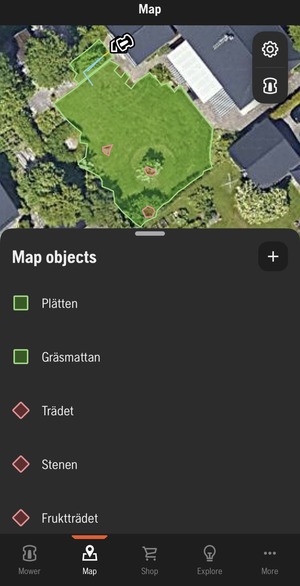

Efter en del velande fram och tillbaka så beställde jag en Husqvarna Automower 305E NERA med EPOS för att köra utan slinga.
Jag har ett ganska stort äppelträd (ca. 10 meter i diameter) som är tätt, så jag gissar att den inte kommer att klara sig utan referensstationen då?

Vi köpte också en 305E NERA och har haft den igång i ungefär två veckor. Vårt Wi-Fi täcker hela gräsmattan, så vi valde att börja utan referensstation och det har fungerat fint.
Vi har tre träd på tomten, men inget av dem är lika stort eller tätt som det du beskriver. Därför har vi inte haft några problem med förlorad mottagning. Däremot har roboten kört fast vid trädstammarna när marken varit blöt efter regn. Det löste vi genom att skapa en så kallad “Stay-out zone” som visas i rött på bilden.
I ditt fall tycker jag absolut att du kan testa utan referensstation till att börja med. Skulle roboten mot förmodan tappa signalen under trädet, kan du lägga en röd zon runt det området. Då slipper du risken att den fastnar där, och du kan avgöra om det räcker att klippa den biten manuellt eller om det i längden är värt att investera i referensstationen.
Under tiden kommer roboten ändå att kunna klippa resten av gräsmattan utan problem.
Lycka till och hoppas det fungerar lika bra för dig!
