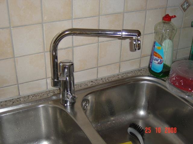

Måste byta packning, droppar
Tack på förhand,
Johan
Ser ut som något från Mora Armatur.
Ja förutom själva handtaget liknar det vår gamla mora temp som vi hade i förra bostaden. Diskmaskinsavstängningen ser exakt likadan ut. Så jag gissar också på MORA.
Den började också läcka efter några år bara. Åtgärdades med att byta packning vilket jag har ett svagt minne av att det var rätt jobbigt... Lycka till.
Hej det är en mora jag tror att en bidagande orsak att packningen går är den snålspolande ledade nipplen i änden på pipen den bygger förmodligen upp lite tryck i pipen det är normalt lätta att byta packning i denna du behöver en ma ventilhylsa finns hos alla vvsare det bästa är att köpa både hylsa och kolv
