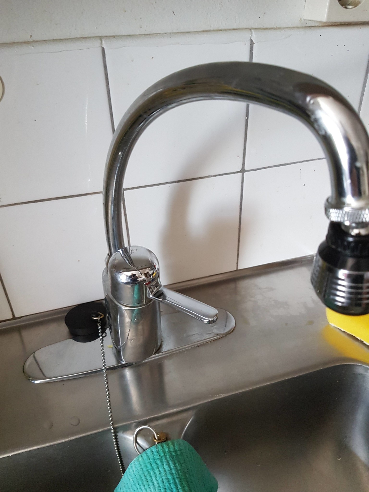

Trögheten i att vrida både kran och blandare gör att hela enheten påverkas och måste dras åt efter ca 6 - 12 mån, har aldtig varit med om en så dålig konstruktion , nån annan som har denna blandare?
  • Köksblandare med svårmanövrerad kran monterad i diskho, i behov av åtdragning.

Plocka isär och gör rent och sedan smörj in med armaturfett.
OBS stäng av vattnet först.

Det står ett namn på runda locket syns uppifrån.
Du borde kunna googla på det namnet och hitta instruktioner hur du plockar isär

T tergo skrev:
ser ut till att vara en mora
mora temp ess byte av kolv och insats inuti blandaren - YouTube
Servicehandbok Servicehandbok FINAL.indd :10:00 - PDF Gratis nedladdning (docplayer.se)

Jag har haft en äldre sådan med genomskinlig plast och fick också byta efter några år och känner igen delarna.
Då utan film men skiss så det gick också.

Jag hade en tvättställsblandare av samma modell, väldigt trög och det hjälpte inte att smörja. Efter byte av insats blev det hur bra som helst. Tror inte det är konstruktionen du ska gnälla på, utan underhållet.
