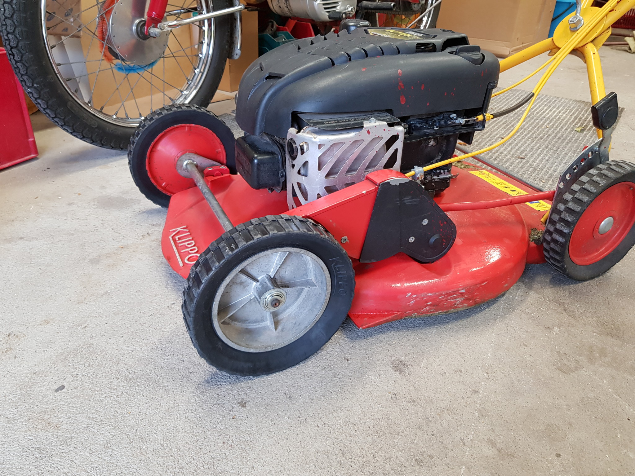

Nån som bytt däck på en Klippo ??
Då var den som ny igen
Det här är verkligen kvalité, jag har aldrig öppnat drivningen, men det fanns inget att anmärka på bakom kåporna, inget rostigt, inget glapp, remmen ser ut som den går 15 år till.
Hjulaxeln har en fjäder på ena sidan så hjulen trycks mot tätningarna/lagringarna, så det håller tätt och inte börjar glappa.
Navkapseln på drivsidan har ramlat av, men det kan jag leva med.

Perfekt med nya däck inför vintern med, så man slipper obehagliga överaskningar.

Då har du antingen haft tur eller så har jag fått tag i ett dåligt exemplar. Hittills har remhjulet på vinkelväxeln gått i två delar, remmarna ser ut som kriget, vajern till självdriften gick av i sommras så nu kör jag med en hemmasnickrad lösning, en fjäder som ska frikoppla remmen har rostat av. En svets på handtagsfästet lossnade så där fick jag svetsa lite själv vilket har gjort att allt är snedvridet. Hastigheten är för hög i förhållande till varvtalet på motorn och så önskar jag ett högre klippläge. Men annars är det en bra maskin och nu börjar drivhjulet slita in sigIsakare skrev:
Vad är det för årsmodell på din ?? Kanske som det mesta annat, kvalitén blir sämre ju nyare prylarna är ??
