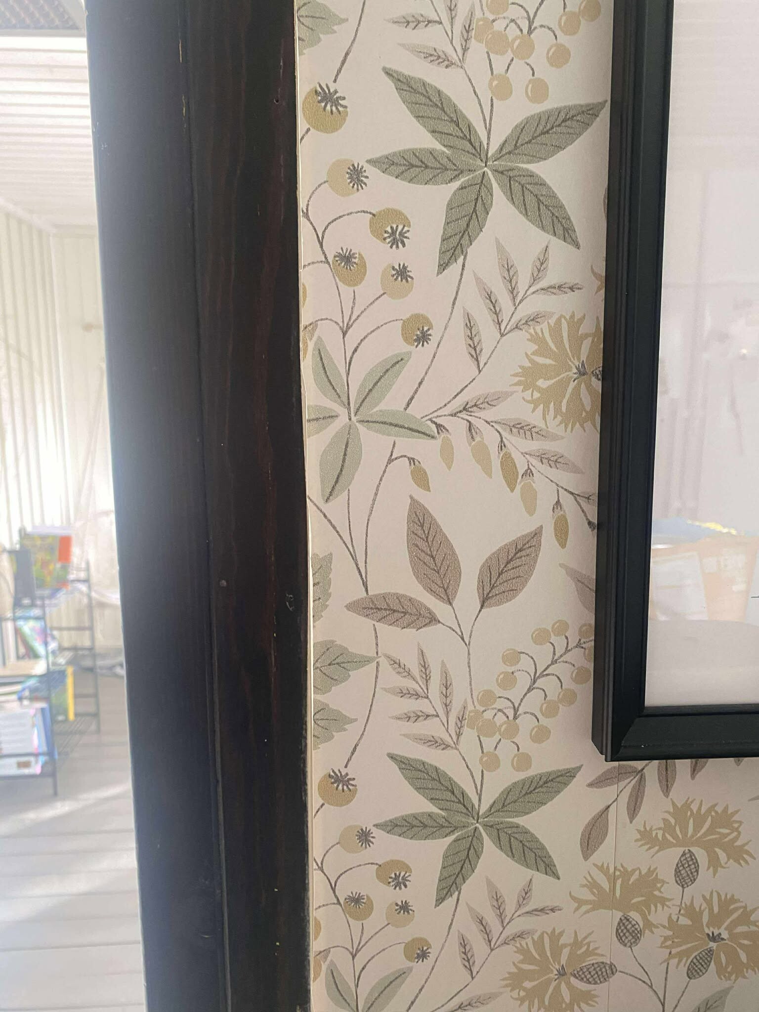

Har tapetserat i köket och det ser inte bra ut i kanterna. Vad är det för typ av list man brukar ha runt fönster och balkongdörrar ? När jag söker runt på nätet hittar jag bara foder/lister som är cirka 7 cm breda.. vilket inte passar oss då vi har två fönster väldigt nära varandra.. det ser även konstigt ut om man skulle ha sån bred list vid en balkongdörr.
Bifogar bild för illustration vid balkongdörren
Lite svårt att se på den bilden men sitter där inte ett foder/list?
För isåfall kan du försöka ta bort fodret lite försiktigt och sedan skarva på tapeten så snyggt det går för att sedan sätter tillbaka fodret.
Helt bra blir det ju inte men du slipper den ljusa glipan.
Finns väl foder i ca 50mm bredd också?
Antar att din salning, den som går från fönstret och in mot rummet, sticker ut 5-10mm utanför väggen?
Då blir det lite svårt att få till det bra med ett foder också...
Frågan är om du inte ska leva med det bara? Man ser ju allt sånt där väldigt väl när man håller på, men någon dag senare så tänker man inte på det 🙂
