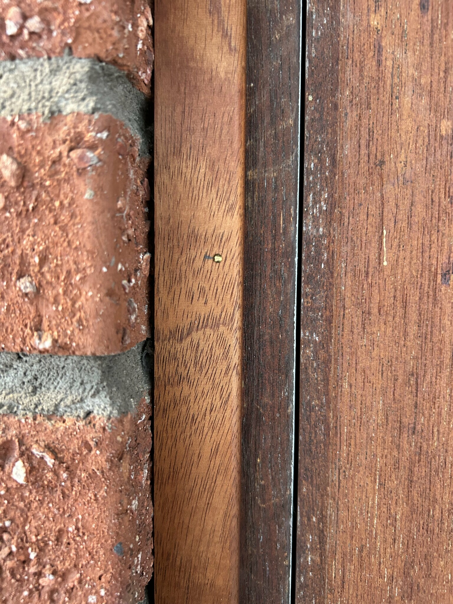

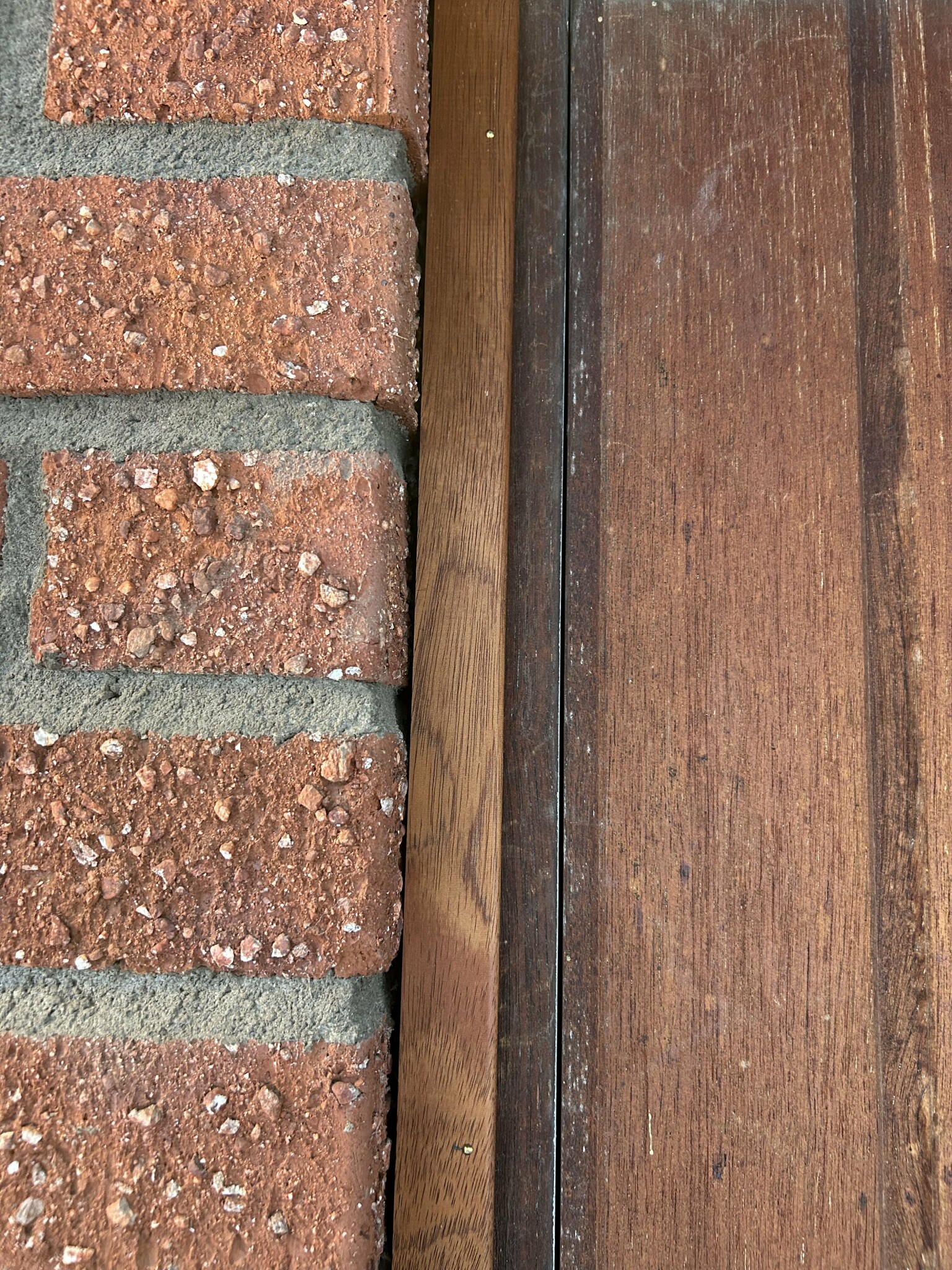

Jag ska sätta en smyglist 8x27 i mahogny för att täcka runt en äldre ytterdörr. Hur fäster jag den bäst utan att den spricker och vilken typ av spik/skruv borde jag använda. Har ca 1 cm att fästa i.
Listerna runt sidofönstret tror jag är skruvade med mässingsskruv så jag funderade på att fortsätta med det. Tänkte att 2x20 skulle vara en bra dimension men det var inte helt lätt att finna in något butik. (Noterade även att mässingsskruvarna jag hittade har spårhuvud vilket jag trodde är helt ute). Vad säger ni?

Dyckert gärna rostfri

VSBs utvändiga skruv är ju färgade åt mässingshållet och är med torx fattning och finns i alla möjliga storlekar..
  • Mässingsfärgad VSB-skräddarskruv med torx-spår och förbättrade egenskaper som djupare spår, delgängad design och snedställda rillor.

Tack för svaren men jag hittade mässingsspik 1,4 x 25 med synlig skalle hemma så det fick bli dem. Tycker det blev snyggt och så kommer de väl att ärga och synas mindre.
Mässingsspikar med synliga skallar fästa i en träpanel intill en tegelvägg, del av renoveringsprojekt.
Mässingsspik 1,4 x 25 mm med synlig skalle infälld i en träpanel bredvid en tegelvägg.
