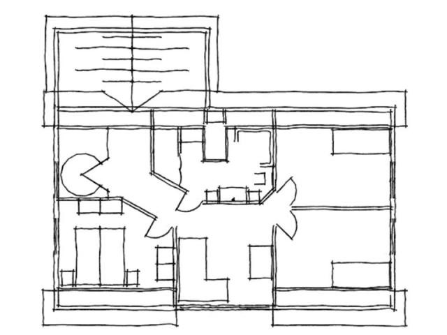

Tack. Inser att jag kanske varit otydlig med ritningarna. Har ju ritat dem för eget bruk och tänkte inte så mkt på att andra ska förstå också.
Innermåtten är 7,44 X 8,78 m. Min ritning är skalenlig och sängarna har jag ritat i måtten 90X200 cm och 180X200. Det mörkare fältet är en skorsten som inte låter sig flyttas dessvärre. Utbyggnaden är balkong ovanpå entrén.
Gillar din ritning men ser att det inre kommer gå med tanke på murstocken och utbyggnaden. Förstår jag dig rätt om jag tror att det är en rund trappa du ritat dit?
Precis. Skissen jag skickade är på vår nya övervåning. Vi har en spiraltrappa... Skickade med den som insperation för er. Nu har jag ju fått lite mått så jag ska aktivera min Auto Cad och min "inrednings-sambo" så kanske vi kan leverera ett förslag till er...

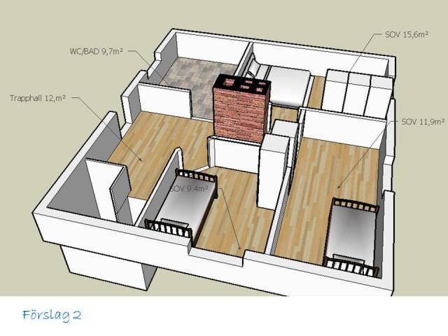

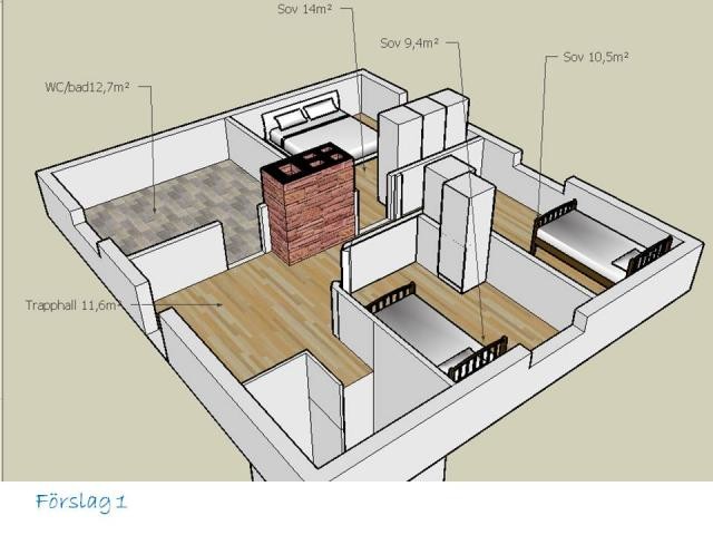

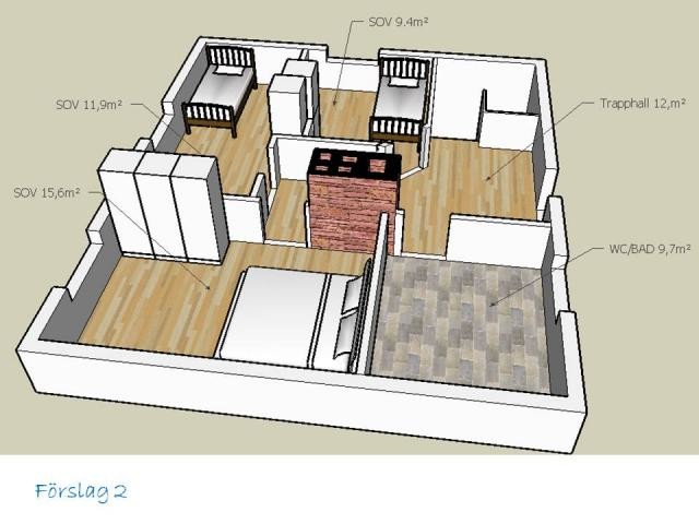

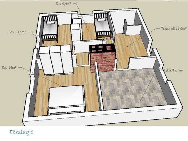

Detta var en svår nöt att knäcka. Jag har inte tagit hänsyn till bef. fönsterplaceringar. Vet heller inte var gränsen för full ståhöjd går i huset. Har gjort vad jag kan med bibehållet trappläge... Se det som insperation. Hoppas ni hittar en lösning som fungerar.
Mvh Markus
Mvh Markus
Ett stort tack Wasa för att du tog dig tid att göra ritningarna. Mycket uppskattat. Bra inspiritation som vi absolut kommer att titta på.
