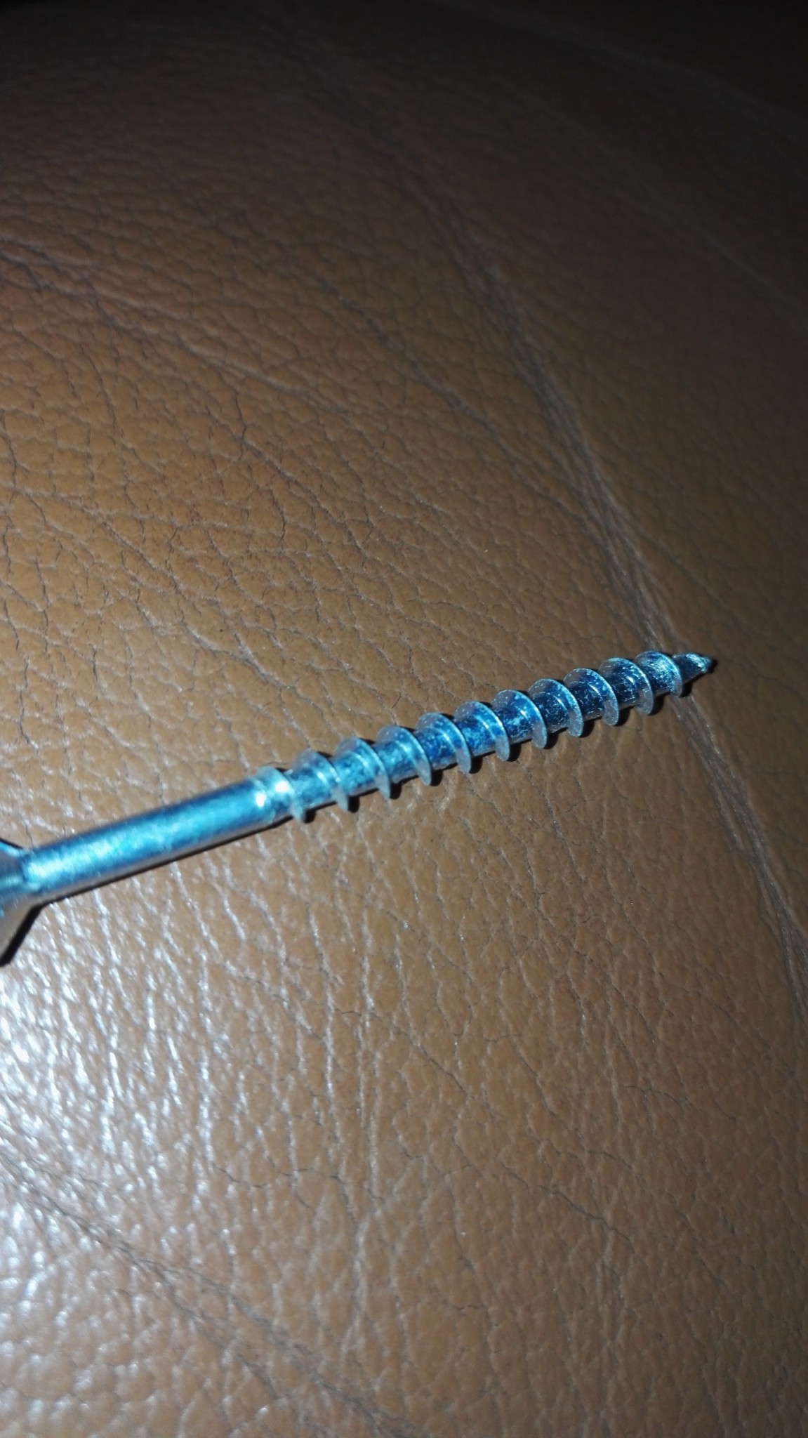

Ska sätta spottar under bänk skåpen. Tänkte sätta aparattdosor över sedan. Spånskivan är 16mm tjockt. Har provat att skruva och förborrat men trät är så mjukt så gängorna spricker.. har spåneskive skriv men gå icke. finns inget lim som fäster på denna glatta vita ytan på spånskivan?

Med rätt sorts skruv brukar det gå bra att skruva i spånplatta.
Och vad menar du att gängorna spricker, drar du för hårt så gängorna dras sönder?

Men laminat brukar vara väldigt stadigt att skruva i men det kanske är melaminbelagd spånskiva du har?

Även spånskiva går ju bra att skruva något så lätt som en spotlight.
Vad är det för lampor egentligen och hur har du tänkt lösa värmen? Är det LED? Var kommer apparatdosorna in i bilden?
Jag har aldrig stött på ett köksskåp med så risig stomme att man inte kan få en skruv att fästa, vad är det för kök?

Jag ställer samma frågor som Tommib, men angående limma så funkar silikon, det tål dessutom värme, det gör tex PL400 inte i längden.
Spånskiveskruv är för att dra spånskiva mot trä, inte att dra i spån.
Förborra tex 2 mm för en 4 mm träskruv, använd inte skruvar med skärande gänga, typ dom som har ett spår i gängan, eller Spax med vågiga gängor, dom är kanon i masivt trä, men inte i spån.

Det gäller led behöver alltså ingen dosa över. Men sätter dosa över för att dra sladdarna i vp för. Så slipper man skruva ner hela skivan den dagen man behöver över byta lampa.. spax skriv se väll lite ut som spånskiveskruv i gängorna? Dom ser skärande ut också vad jag ser på nätet iallafall.. sedan tänkte ja bygga in jolly pro transformatorn, kommer bli 14w med 4 lampor. Luftspalt på 45mm med 45mm läkt. Jolly pron gå montera direkt på skivan va? Ja skivan melamin överdrag på spånskivan
