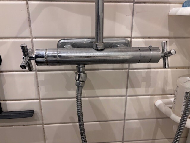

Någon vänlig själ som vet vilken duschblandare detta är? Det står Mora på väggfästet som är 160mm men denna blandare verkar vara 155mm, ja jag vet det är konstigt.
  • Duschblandare med metallhandtag monterad på en kaklad vägg, märkt Mora. Spännvidden verkar vara 155 mm, trots 160 mm på väggfästet.
Badrummet gjordes om 2009 så den fanns vid den tiden iag
Det är iaf en så kallad "takduschblandare", där flödesreglaget går att vrida åt bägge hållen, där ena hållet är för takduschen och andra hållet är för slangen.
Det finns excenterkopplingar för att ansluta 150-blandare till 160-fäste och vice versa.
Hur ser takduschen ut?
Finns det någon symbol/logotyp på någon del av blandaren, takduschen, handduschen?
Hittade ett litet Cristina. Funnit ut vilken modell det är, Cristina Exclusive. Nu ska jag bara se vem som har reservdelar :-)
