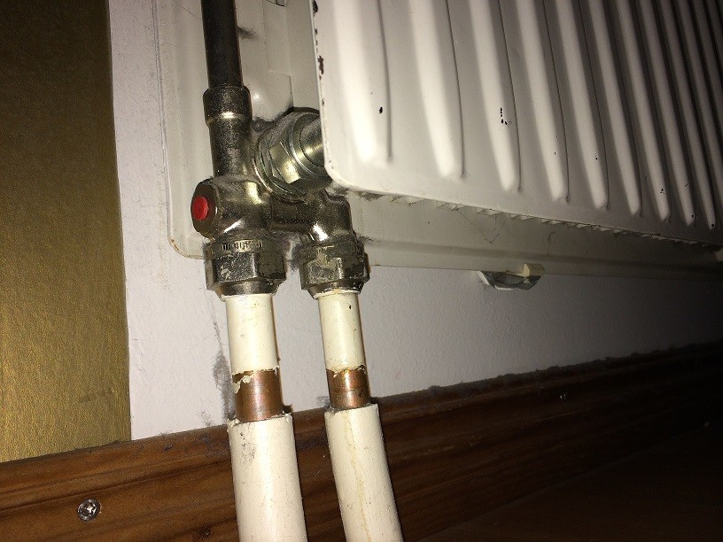

Hej! Jag undrar om det finns nån expert här som bor i Helsingborg som kan hjälpa mig att ta av element, om vi kommer överens om pris. :)
Jag antar att systemet måste tummas ut innan man tar av element och täppa till rören efter borttagning. Element ligger på första planen.
Är systemet i drift så slår du av cirkulationspumpen!
Stäng ev ventiler helt både på rörsystem och radiatorn. lossa kopplingarna och töm ur vattnet. Sitter radiatorn under andra radiatorer så blir det en massa vatten att tömma ut om det inte finns avstängningar. Sitter däremot radiatorn högt ex på en övervåning så behöver det inte bli så mycket vatten. skruva bort kopplingarna och klura ut hur radiatorn är fastsatt i vägg. Moderna radiatorer har ofta fjäderbelastade hållare som dras rakt upp (kan vara svåra att lyfta pga färg osv..) en del är skruvade, och andra kan sitta med sprint och kedja..Dina kopplingar ser ut som standard M22 finns proppar att skruva dit i de flesta vvs butuker..
Haka där radiatorn och proppa anslutningarna..(2-rör system) har du enrörsystem så kopplar du ihop anslutningarna (finns färdiga grejor för detta).
