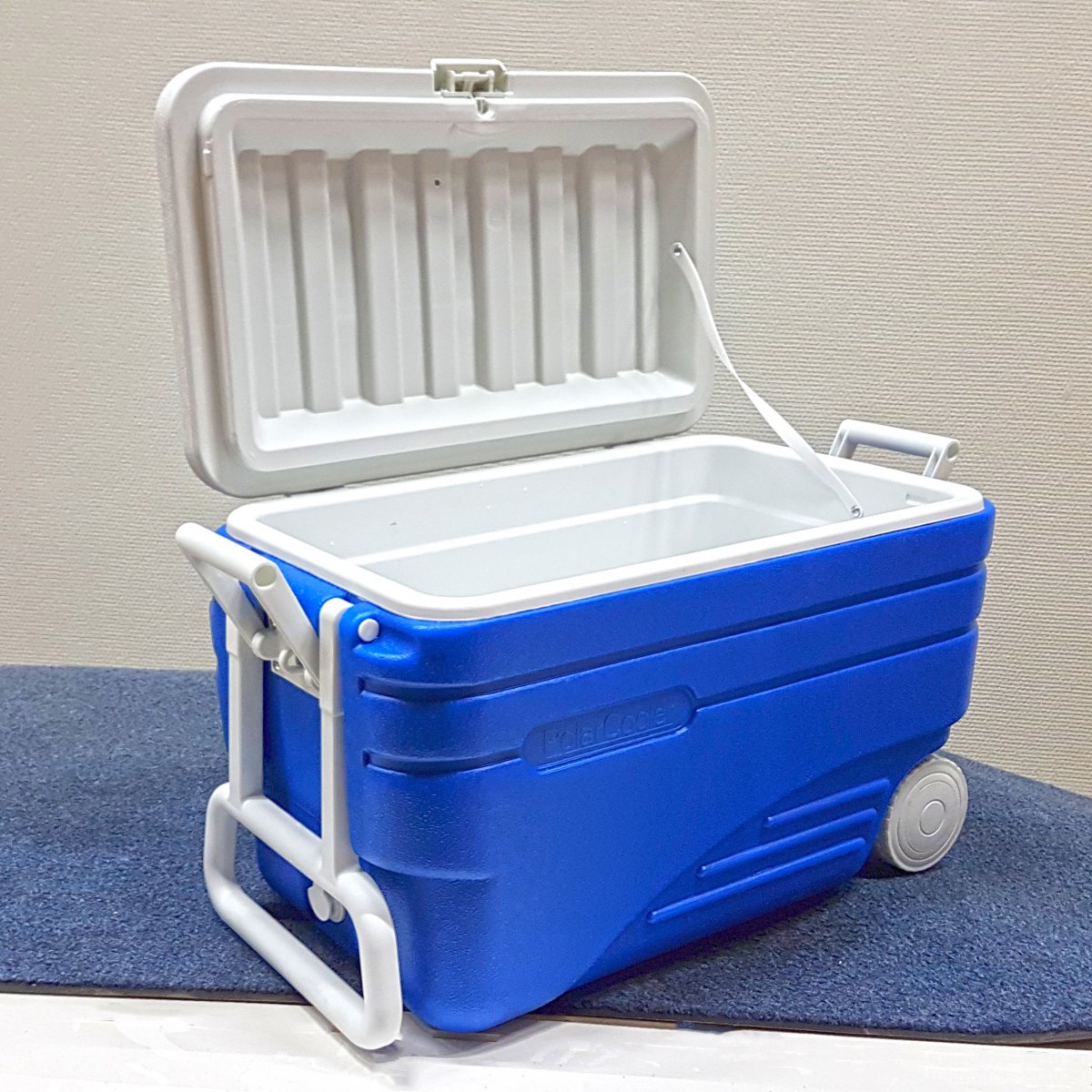

Någon som testat att gräva ner en kylbox eller liknande?
Jag funderade på att testa att gräva ner en kylbox på gräsmattan vid stugan för att hålla drycker kylda. Något liknande som denna:
Är det någon som har testat? Jag är nyfiken på vilken temp den skulle hålla.
Kan tänka mig att göra ett lock som man kan gå över den med lite extra isolering.
Vore roligt om den kunde hålla 8-10 grader utan att behöva begrava den allt för långt ner
Det blir nog bättre om du använder ett kärl som är oisolerat i botten och på sidorna. Sedan är locket lämpligen väl isolerat. Jordkällare är ju beprövat. Den bör vara på en skuggig plats och gärna i en sluttning mot norr. 10ºC kanske är optimistiskt under sommaren. Men kallare än utomhus kan du lätt få.
Stoppa ner en termometer på en plats enigt Avemo ovan en sommar så ser du. Jordtemperaturen är väl ca 8 grader alltid om man kommer ner en bit, frågan är ju bara hur lång "bit" ner man måste komma. Beror nog mest på hur utsatt platsen är för sol, vind och regn.
Jag skulle dock gissa på att det ideala är isolerat upp och åt sidorna men inte ner. Däremot gärna något väl värmeledande. om lådan ligger i höjd med gräsmattan så är ju locket och översta centimetern i princip i utomhustemperatur så därför borde sidorna isoleras. Varje cm över botten man kommer så är ju jorden något varmare.
Vi har ingen el där ännu, så tanken med kylboxen var att man kunde ta mer lite fryst mat eller lite kylklampar för att hålla det lite kallare om det är varmt ute.A Avemo skrev:Det blir nog bättre om du använder ett kärl som är oisolerat i botten och på sidorna. Sedan är locket lämpligen väl isolerat. Jordkällare är ju beprövat. Den bör vara på en skuggig plats och gärna i en sluttning mot norr. 10ºC kanske är optimistiskt under sommaren. Men kallare än utomhus kan du lätt få.
Ja 10 grader kanske är optimistiskt... Blir lite opraktiskt om man måste sänka ner den jätte djupt. Kanske man får överleva med att det blir svalare än ute iaf
Ja blir sol där den passar bäst, men ett lock med isolering och kanske lite på sidorna borde ju hjälpa som du nämnerTomtom79 skrev:
Kanske gräver ner den så den är ca 10 cm nedanför gräskanten, så kan man ha ett lock med 5-10 cm isolering på till ovanför den. Djupare än så blir lite opraktiskt när man ska ner och gräva rätt på saker i den tänker jag
Hittat en 47 liters passiv kylbox med ca 4cm tjock isolering som verkar prisvärd. Se om man kanske slår till på den och testar när det blir lite varmare ute.
